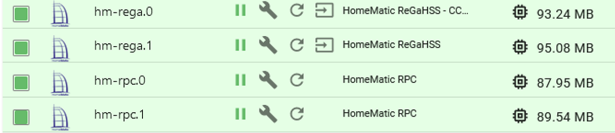

      Alle Geräte habe ich im ioBroker eingebunden und die hm-rega Adapter und hm-rpc Adapter sind verbunden und im Status "grün".
