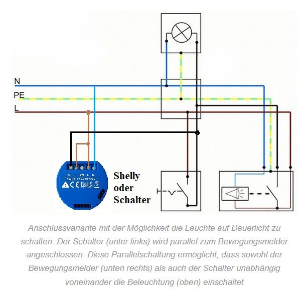

                  Du benötigst beim Shelly die Phase, den Nullleiter und die geschaltete Phase vom Bewegungsmelder. Da wird der Shelly (in diesem Fall der Shelly 1) einfach zwischen BWM und Leuchte montiert. So wie in diesem Schaltbild gezeigt (der Schalter ist in diesem Fall der BWM):
                  Doch wenn man kein Elektrotechniker ist, sollte man ohnehin die Finger davon lassen.

                        War da nicht noch was mit einer kapazitiven Last die manche BW Sensoren brauchen um zu funktionieren? (und da kann ich mir halt echt nichts vorstellen drunter 😊 ).

                            Hast du so einen? Das bedeutet, dass z.B. ein Kondensator (parallel) am Ausgang hängt.
                            Aber du hast ja geschrieben, dass du das Licht per ioBroker auf Dauer-Ein schalten können willst. Da könntest du auch einfach mit einem Shelly den BWM überbrücken. Ich glaube nicht, dass dafür der BWM besondere Voraussetzungen mitbringen muss.

                                @albert-k Ich sehe da eine Problematik, von der ich nicht weiß, ob sie mit der Konfiguration/Programmierung des Shelly abgefangen werden kann:
                                Der Bewegungsmelder schaltet seinen Schaltausgang nur für die programmierbare Zeit ein - dann soll das Licht angehen.
                                Wenn der Bewegungsmelder aber nach der ihm mit der Stellschraube eingestellten Zeit den Schaltausgang wieder aus macht, soll der Shelly das Licht ggfs. nicht ausschalten. Entweder dauerhaft, oder zumindest in "Dauer-An" Modus.

                                  Wenn man den shelly ohne den SW Eingang nutzt, dann bleibt das Licht an wenn der Bewegungsmelder früher ausschaltet, genauso umgekehrt. Mann erkennt halt nicht ob der BWM ausgelöst hat, ist dann nur "halb" Smart 😊
