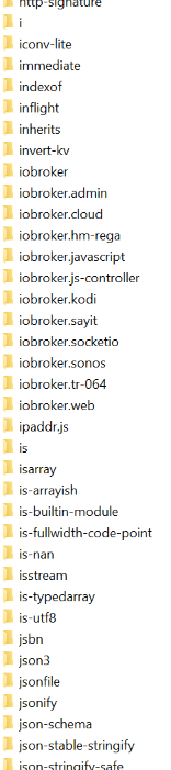

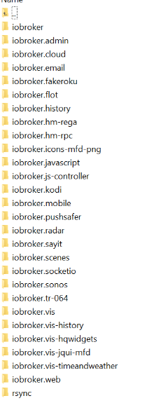

        • Goersch
          Goersch last edited by
          ah, das mit den ganzen Verzeichnissen kenne ich auch von meinem Slave. Auf dem Master gibt es diese nicht

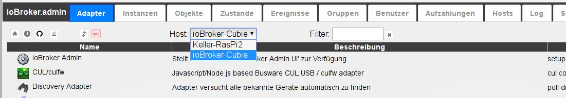

                • alle Adapter vom Slave auf den Master verschoben
                • Slave rausgenommen (und ist ausgeschaltet)
                • Adapter auf Master aktualisiert
                • reboot now ausgeführt
                Alle Einstellungen wieder alt ??????????
                • Adapter wieder dem Slave zugeordnet
                • Slave wieder als host vorhanden (aber natürlich keine Verbindung)
                • Aktualisierte Adapter wieder auf altem Stand
