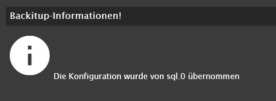

        @simatec Habe lediglich auf 'ermitteln der Konfiguration' gedrückt.
        als Antwort kommt dann:
        Ein extra Pfad habe ich nicht weiter angegeben... muss das denn?

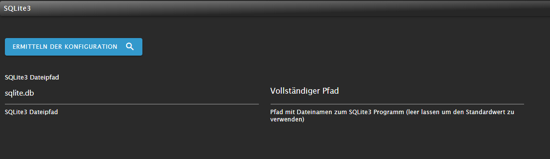

          @joma und was hast du dann für ein Pfad in der Config von Backitup stehen?
          joma simatec 2 Replies Last reply Reply Quote 0
          • joma
            joma @simatec last edited by
            @simatec das sieht hier einfach so aus:

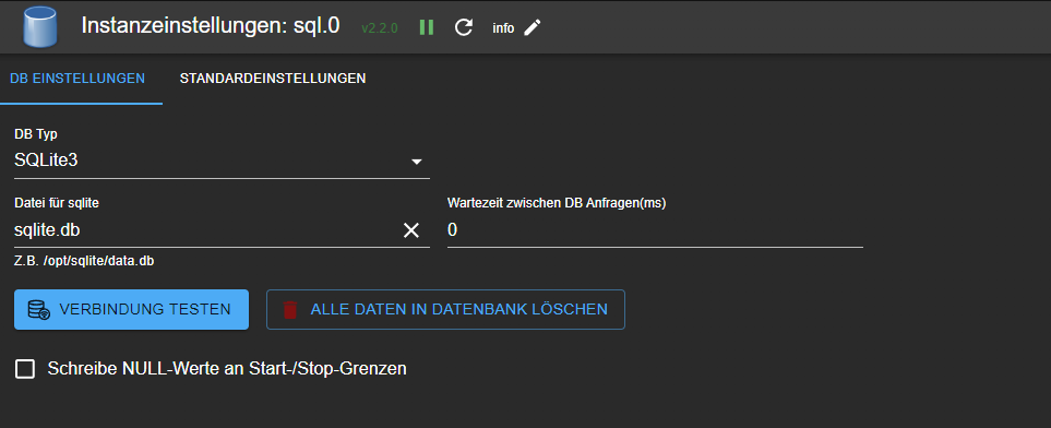

              simatec Developer Most Active @simatec last edited by
              @simatec naja das ist kein Pfad. Was steht im sql Adapter für ein Pfad?
              joma 1 Reply Last reply Reply Quote 0
              • joma
                @simatec da steht auch nur sqlite.db

                  • joma
                    @simatec ja, da gibt es einen sql Ordner und darin die sqlite.db.
                    Aber ich hab's jetzt!
                    Der Backitup Adapter braucht da tatsächlich die komplette Pfadangabe "/opt/iobroker/iobroker-data/sqlite/sqlite.db" ansonsten findet er die sqlite.db wohl nicht.
                    Mit der Pfadangabe funktioniert's jetzt perfekt... prima! 🙂
                    Vielen Dank dir für deine hilfreiche Unterstützung👍 👍

                      • joma
                        @simatec OK, mach ich dann mal, heute am Abend.
                        aber als default? Ist für Windowsnutzer eventuell etwas ungünstig.
                        Meine Erwartung war ursprünglich, das durch Betätigung des Buttons 'Ermitteln der Konfiguration' der Adapter sich den richtigen Pfad sucht, oder wofür ist der Knopf gedacht?
