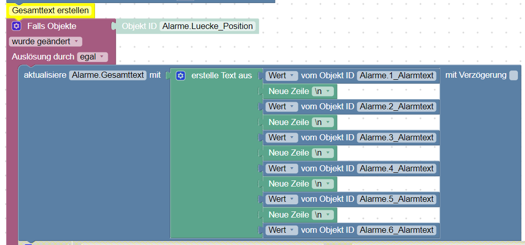

      Moin!
      Ich habe mir ein bzw. mehrere Blocklys geschrieben, die mir bei irgendeiner Wertüber/unterschreitung oder sonstigem Event ein Alarmtext erzeugen.
      Wenn ich mehrere Alarme habe, möchte ich diese in einem größeren Textfeld untereinander aufgelistet haben.
      Doch leider funktioniert der Zeilenumbruch nicht.
      D.h. die Alarme kommen trotzdem direkt hintereinander
      Kann mir jemand sagen wieso das so ist?

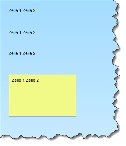

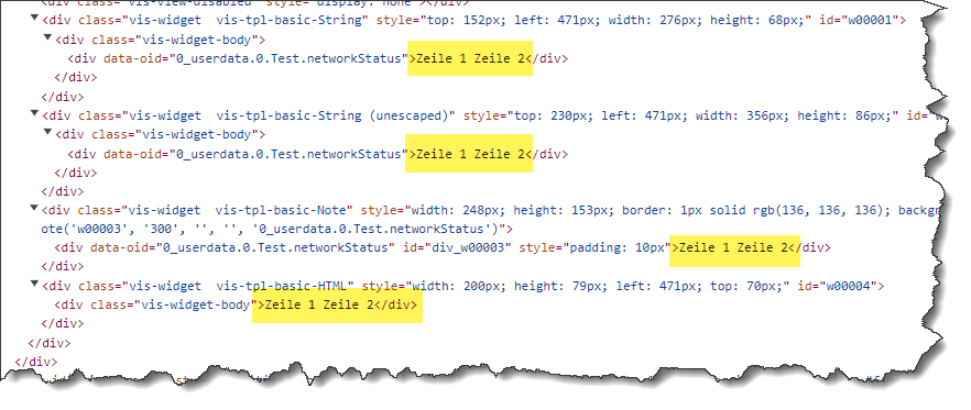

                Ich habe mal ausprobiert:
                • html (mit Binding)
                • string
                • string (unescaped)
                • note
                ... und muss @hg6806 erstmal Recht geben: Kein Zeilenumbruch 😞

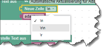

                      @codierknecht sagte in Textfeld mit Zeilenumbruch erzeugen:
                      Wozu dient der Block "Neue Zeile"?
                      Na um die White-Space-Zeichen einzufügen, welche dort definiert sind (also \n, \r\n oder \r). Das ist aber eher für Text-Dateien interessant. HTML interessiert der Zeilenumbruch recht wenig.
                      Normalerweise hätte ich jetzt erwartet, dass im HTML selbst der Umbruch zu sehen ist - den muss also das Widget aktiv entfernen?! Nur im Browser wäre das natürlich nach wie vor kein Umbruch.
                      Könnte man jetzt drüber sprechen, ob das Widget ein \n in ein <br> für HTML wandeln sollte. Eine Option dafür wäre schon nett. In vielen Programmiersprachen gibts Funktionen dafür (wie nl2br).

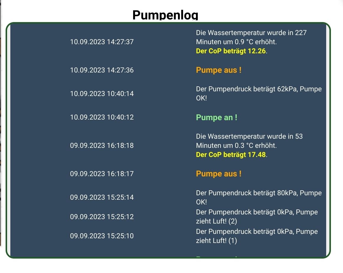

                        Sollte auch im log per debug-Block die Werte untereinander schreiben.
                        Hat nie geklappt.
                        Hab dann u.a. für das Eventlist Widget mit <br> gearbeitet
                        und auch die anderen Highlights aus HTML

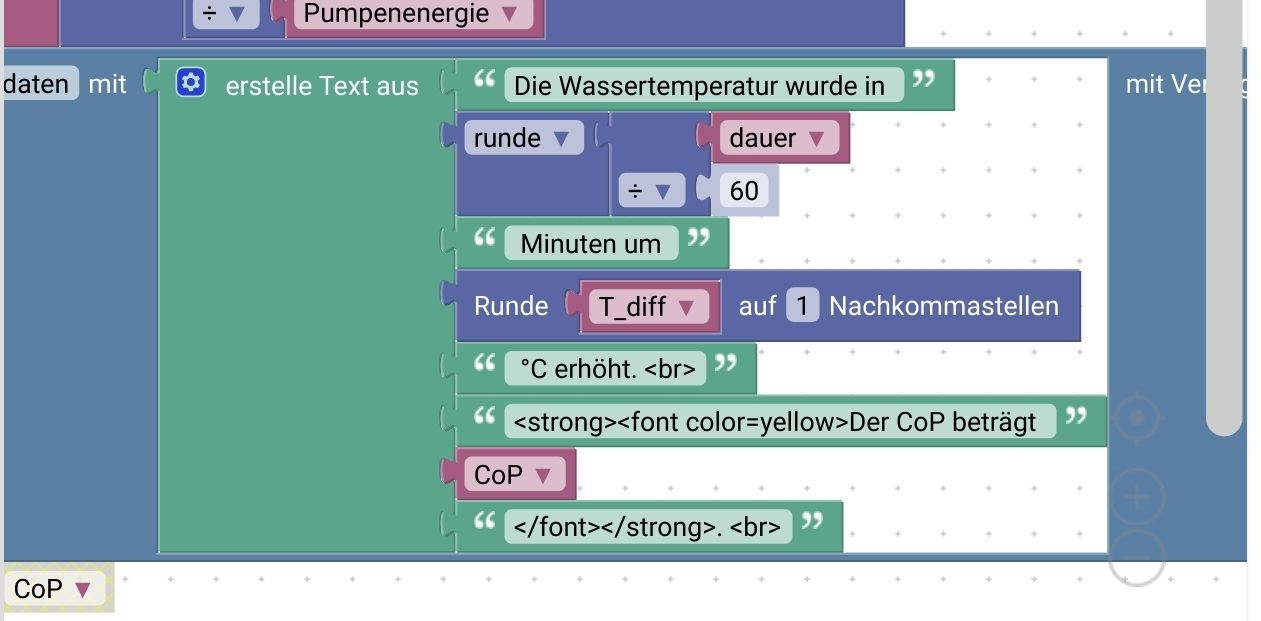

                        • DJMarc75
                          DJMarc75 @Codierknecht last edited by

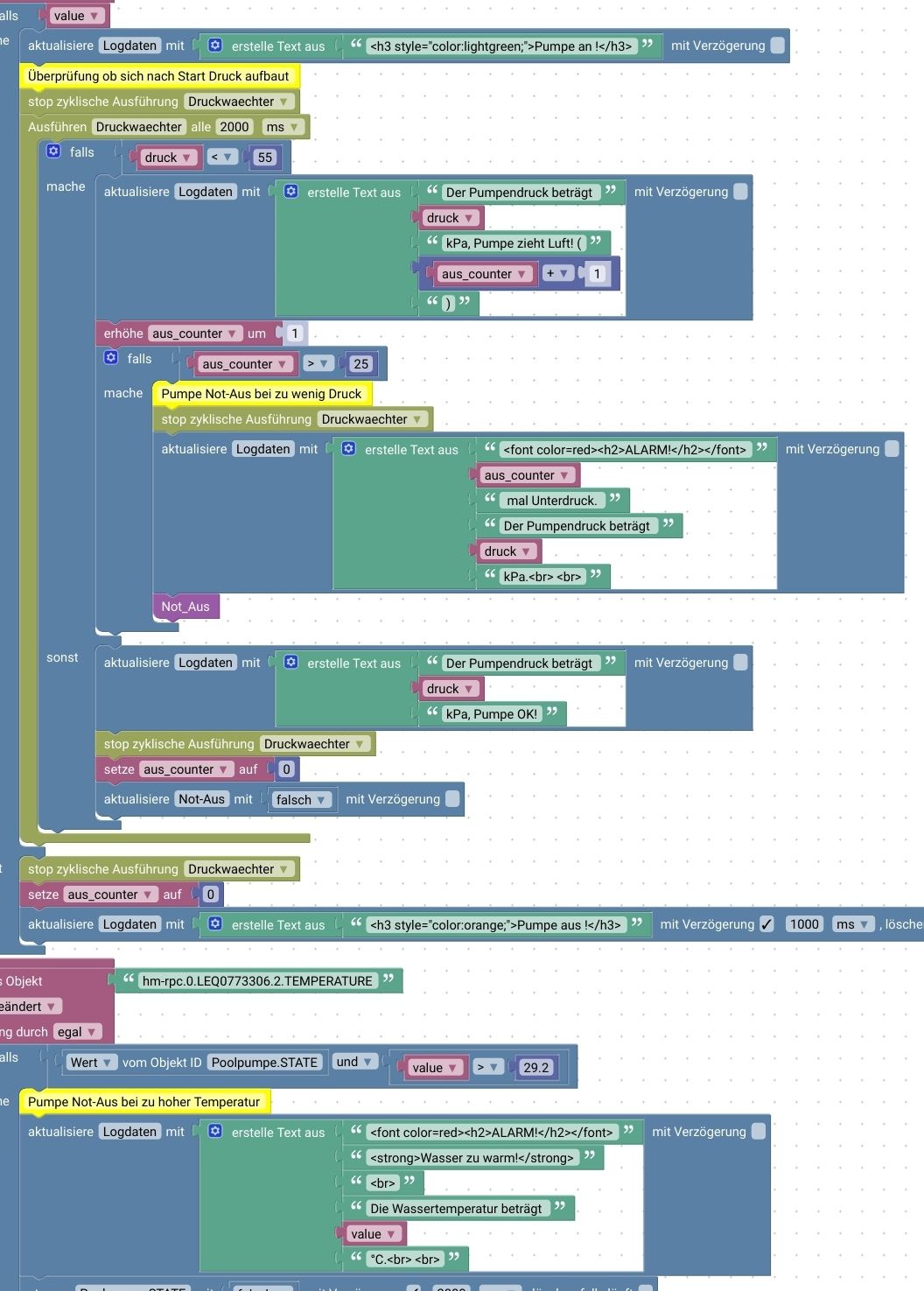

                          @codierknecht
                          Ich verwende diesen Baustein nur um auszuwerten - so z.B.

                                    • hg6806
                                      hg6806 Most Active last edited by
                                      Gerade mal
                                      \r\n
                                      ausprobiert, leider das gleiche Ergebnis.

                                        wie schon erwähnt den normalen Textbaustein verwenden:
                                        und dort
                                        <br>
                                        eingeben.
                                        Dann den Datenpunkt im HTML-Widget als Binding einfügen
                                        hg6806 1 Reply Last reply Reply Quote 0

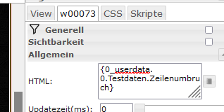

                                          • DJMarc75
                                            DJMarc75 @hg6806 last edited by
                                            @hg6806
                                            Als Beispiel:
