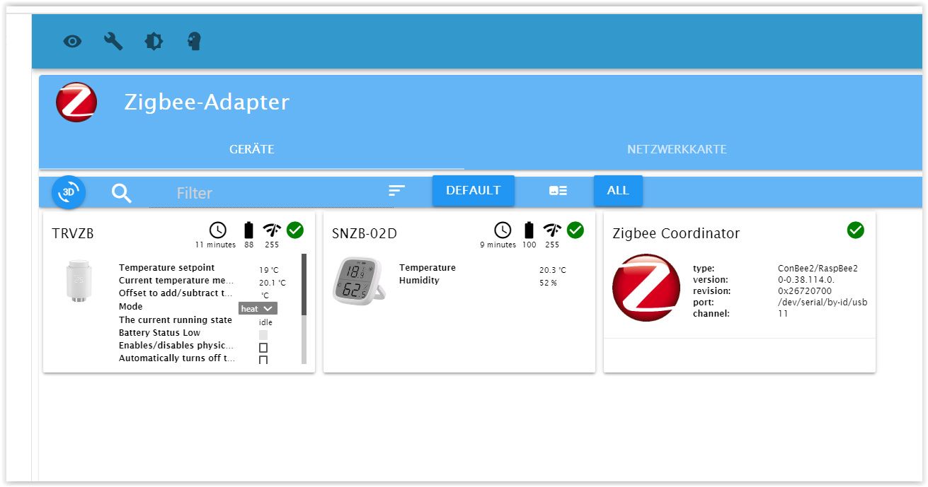

                sailor_2011 @sailor_2011 last edited by
                @sailor_2011
                Hallo Gemeinde.
                Ich wollte mich noch mal (abschließend) melden, bez. des Zigbee-Adapters.
                Viel (mit eurer Hilfe) ausprobiert, irgendwie führte nichts zum Erfolg.
                Nun habe ich einen letzten Schritt/Versuch gemacht: Sonoff-Stick zurück gesandt, Conbee bestellt - und nun läuft es - da gab es überhaupt keine Huddelei beim Einbinden, keine Fehlermeldungen, nichts dergleichen.
                Auch die Signalwerte sind bei dem Conbee höher, beim Sonoff waren es höchstens mal so 125.
