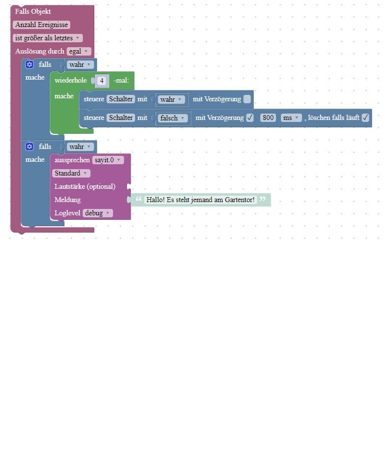

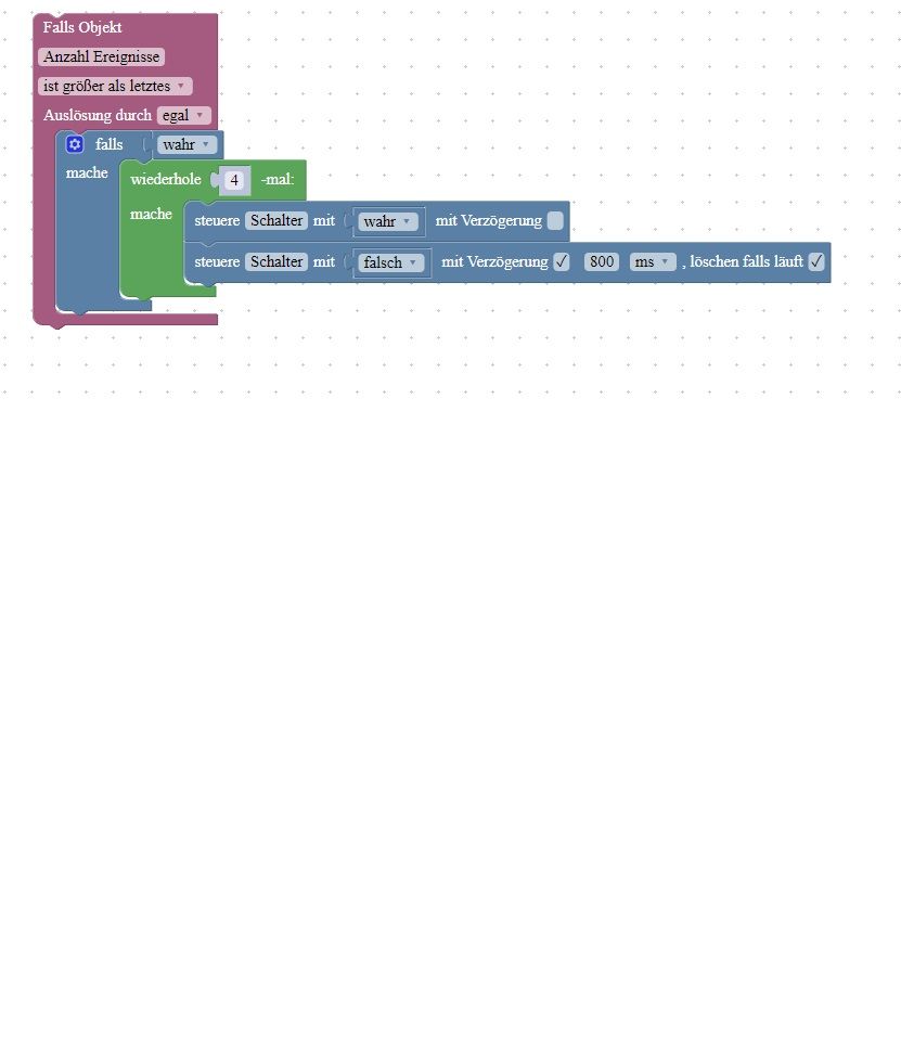

      Der soll nun erst einmal zum Test die Lampe am Esstisch ein und ausschalten. Das klappt soweit auch. Allerdings möchte ich eine Art Blinken haben, also 4x wiederholen. Aber egal was ich einstelle, es will nicht funktionieren. Der Shelly macht die Lampe an und aus und dann war es das. Hier mein Blockly dazu. Ich habe jetzt wirklich viel darüber gelesen, auch die Dummies Anleitung hier, aber ich sehe den Fehler nicht. Warum wiederholt er nicht das Ein- und Ausschalten 4x? Es ist bestimmt nur etwas Kleines, aber ich versuche nebenbei alles mögliche und es will einfach nicht.

          @lorrenor sagte: Warum wiederholt er nicht das Ein- und Ausschalten 4x?

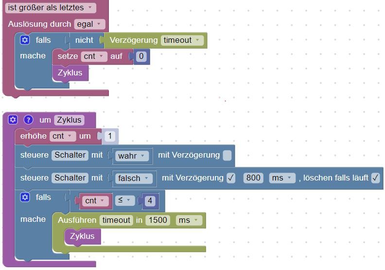

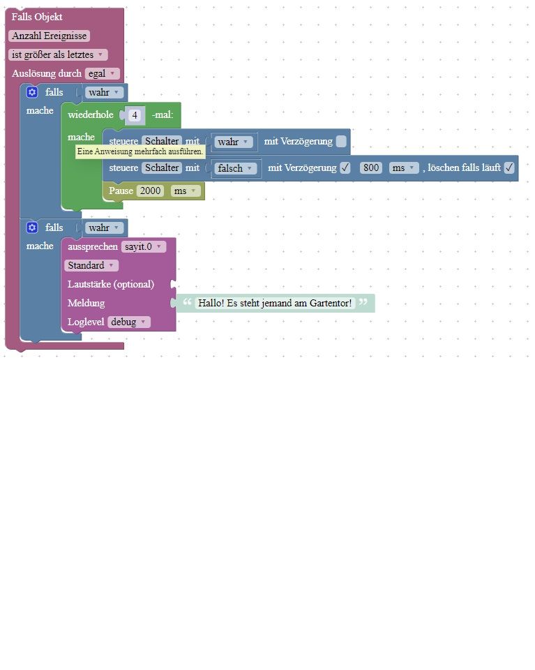

          Das Einschalten wird 4 mal wiederholt - allerdings im Abstand von wenigen ms. Außerdem ist keine Ausschaltdauer definiert. Vorschlag:
            Lorrenor @paul53 last edited by
            Ja, gut. Ok. Da hab ich nicht mitgedacht. Ich sagte ja, es wird was Kleines sein.
            Vielen Dank für die Unterstützung. Ich hab das jetzt so gelöst und es blinkt genau wie gewünscht.
            So einfach kann es sein. DANKE.
