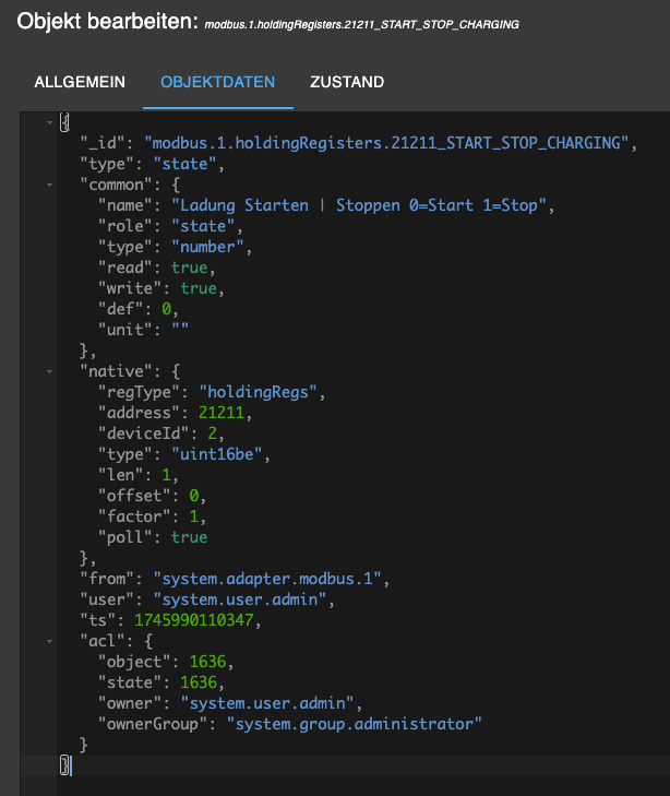

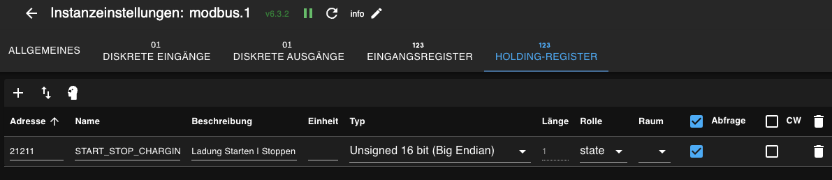

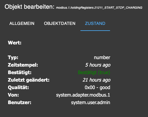

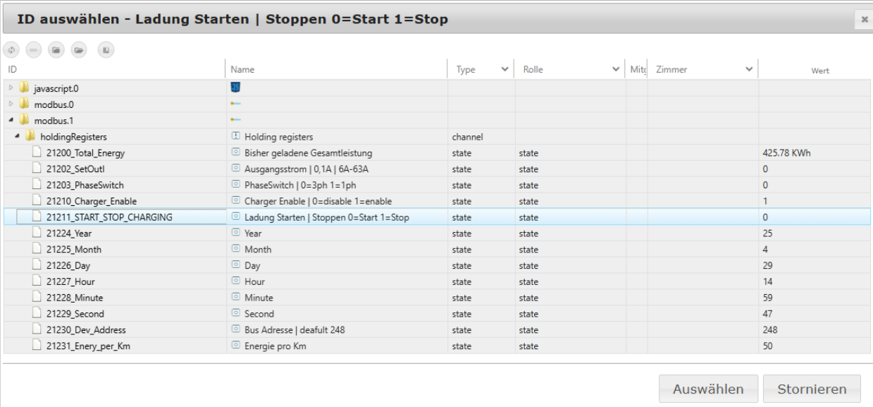

        Ein Nachtrag:
        der Wert von modbus.1.holdingRegisters.21211_START_STOP_CHARGING sitzt per default auf 0, das entspricht "Starten". Wenn ich den Wert also auf 1 ändere ("Stoppen"), beginnt das Laden (logischerweise) nicht.
        Was ich jetzt versucht habe und was auch geklappt hat (alle änderungen direkt im Objektbaum, ohne Widget etc...):
        • Auto ans Kabel anschließen
        • in dem Moment ändert sich modbus.1.inputRegisters.21316_Charging_Status von 1 (Idle) auf 2 (Standby) --> das Auto ist jetzt bereit zum Laden
        • den Wert von 21211 manuell von 0 auf 1 ändern, 10 Sekunden warten und dann manuell von 1 auf 0 ändern (beide Änderungen unbestätigt)
        • das hat zur Folge, dass in dem Moment das Laden beginnt
        • zum Stoppen hat ein normales Ändern auf 1 ausgereicht
        Problem dann aber: nach genau 90 Sekunden wechselt der Wert von sich aus wieder zurück auf 0 (allerdings ohne dass das Laden startet)... das ist dahingehend schade, da man nun zum Start eines neuen Ladevorgangs wieder aktiv hin- und herschalten muss. (von 0 auf 1 nur um dann wieder mit 1 auf 0 das Laden zu starten).
        Edit:
        um das Starten und Stoppen jetzt aus einem vis Widget heraus anzustoßen bin ich wie folgt vorgegangen:
        • ich habe einen "Hilfsstate" angelegt, der direkt aus einem Widget heraus geschaltet wird (starten oder stoppen sind die beiden Werte
        • dazu ein Script, dass auf die Änderung des Hilfsstates reagiert: beim Start wird der Wert von 21211 direkt von 0 auf 1 gesetzt, dann wird 10 Sekunden gewartet und dann wird der Wert zurück auf 0 gesetzt - damit wird das Laden ca. 45 Sekunden später gestartet
        • zum Stoppen setzt das Script den Wert auf 1, somit wird das Laden gestoppt, der Wert sprint später selbstständig zurück auf 0 (ohne das Laden erneut zu starten).
            zwei Buttons steuern den Start und das Ende eines Ladevorgangs:
            - Button --> "Start"  --> das Holding Register 21211 wird kurz auf 1 und nach 10 Sekunden auf 0 geändert
              0 startet den Ladevorgang
            - Button --> "Stop"  --> das Holding Register 21211 wird 1 geändert (und wechselt selbststäding nach 90
              Sekunden auf 0, OHNE den Ladevorgang neu zu starten)
            0_userdata.0.Wallbox.dummy_laden --> kann ausgebaut werden
        on({id: "0_userdata.0.Wallbox.Aendere_Ladezustand", change: 'any'}, function (obj) {
            var dNow = formatDate(new Date(), "DD.MM.YY hh:mm:ss"),
                sState = getState("0_userdata.0.Wallbox.Aendere_Ladezustand").val;
            switch (sState) {
                case "stoppen":
                    setState("0_userdata.0.Wallbox.dummy_laden", 1)
                    setState("modbus.1.holdingRegisters.21211_START_STOP_CHARGING", 1)
                break;
                case "starten":
                    setStateDelayed("0_userdata.0.Wallbox.dummy_laden", 0, 10000); // wait for 10 seconds
                    setStateDelayed("modbus.1.holdingRegisters.21211_START_STOP_CHARGING", 0, 10000); // wait for 10 seconds
                break;
                default:
                break;

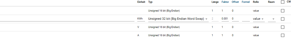

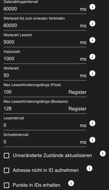

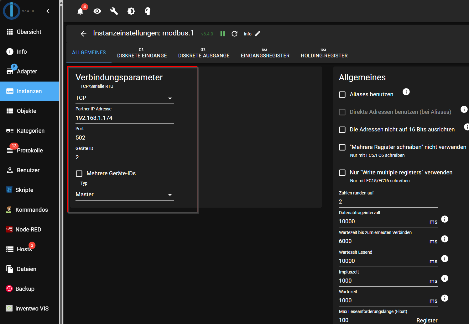

            @kklaus Bitte achte darauf, dass im Modbus Adapter das Word geswapt werden muss.
            Dann sollte deine Anzeige passen.
            VG Lars

              @eisbaeeer steht bei mir genauso drin, habe ja erst gestern die Register von Github geladen. Ich mache nachher nochmal ein Testladen.

                    Ändere mal deinen Faktor im Modbus Register. Der ist falsch gesetzt im Github. So sollte er aussehen, dann stimmen deine KWh.

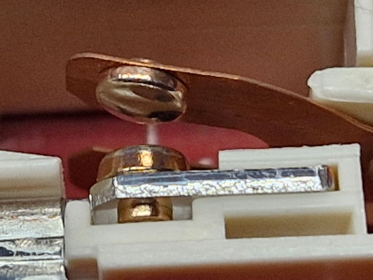

                        Heute habe ich mal eine schlechte Nachricht bezüglich der Sungrow Wallbox.
                        Vermutlich wird das alle Besitzer der AC011E-01 über kurz oder lang erwischen. Ursache ist ein Designfehler von Sungrow. Aber was ist passiert?

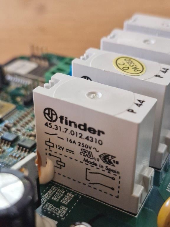

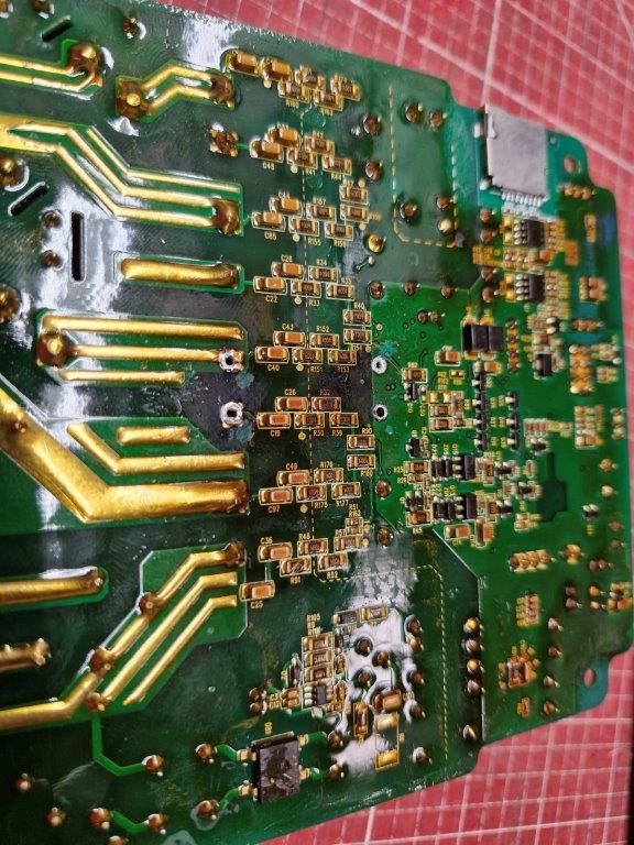

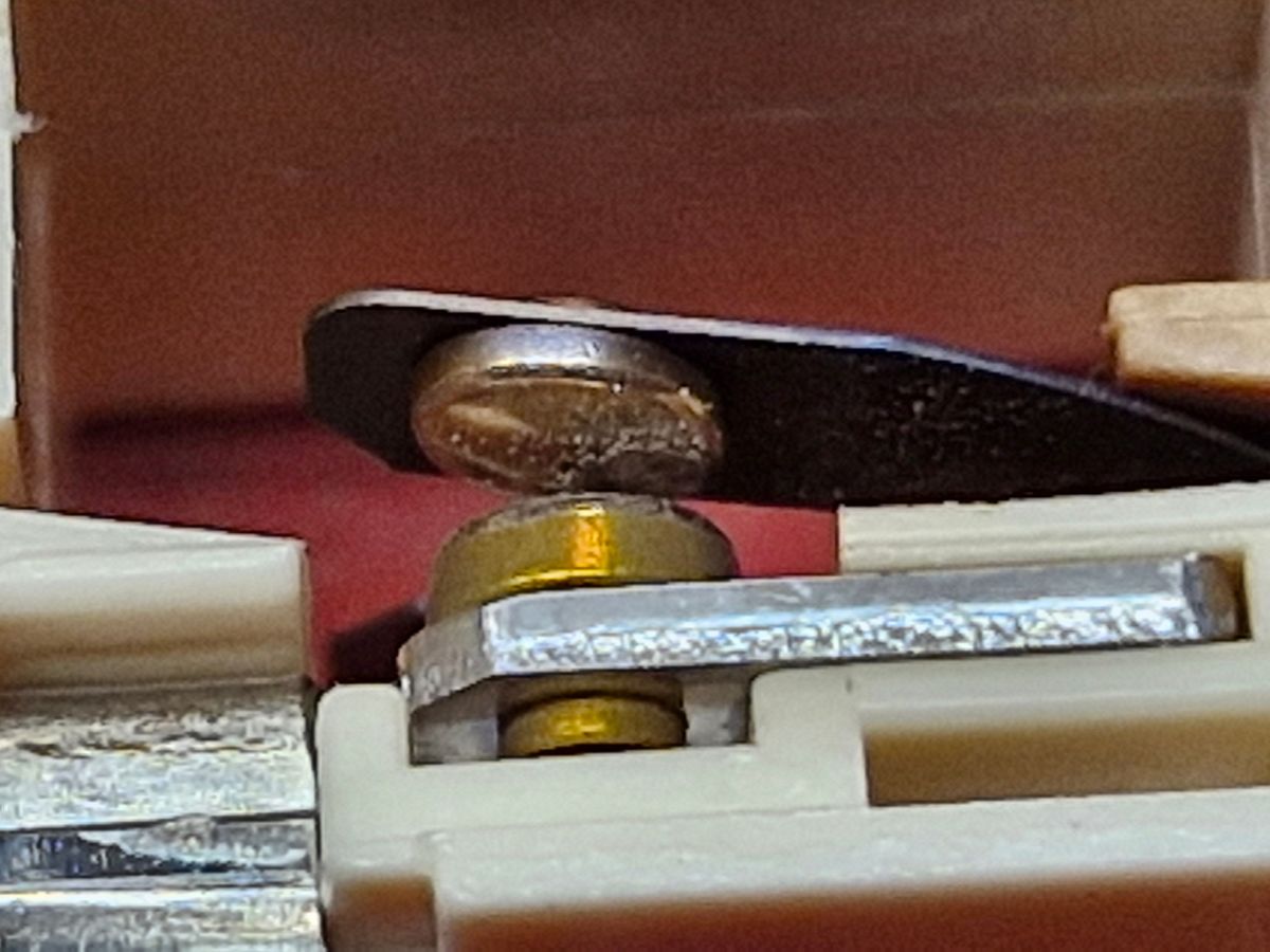

                        Heute Morgen habe ich meinen Kuga von der Wallbox getrennt und bin einkaufen gefahren. Nachdem ich ihn wieder an die Wallbox anschließen wollte, stellte ich ein rotes Blinksignal (7x, dann Pause und wieder 7x) fest. Der Fehler sagt aus, dass ein Trenn-Relay fest hängt. Ein laden war nicht mehr möglich.
                        Da die Garantie vorbei ist, habe ich mich die Box geöffnet (bitte nicht nachmachen. Ich bin eine Fachkraft). Nun findet man in der Box 4 Relays. Sie trennen das Fahrzeug vom Netz. Null, L1, L2, L3. Nach dem Durchmessen habe ich einen Schluss vom Relay 1 festgestellt (L1). Es handelt sich um Finder Relays. 230V 16A genauer: 45.31.7.012.4310 .
                        Ein Austausch würde wieder eine Zeit halten, aber in meinen Augen ist das nicht die Lösung. Angesteuert wird das Relay mit 12V Gleichspannung. Ich habe mich dazu entschieden, die Box auf "Solid-State" Relays umzubauen. Durch die Solid-State gibt es erstmal keinen Verschleiß mehr. Somit sollte auch ein Überschussladen mit mehreren Ein-Ausschalt Zyklen kein Problem mehr sein.
                        Die Relays sind bestellt. Ich werde weiter berichten.
                        Hier noch ein paar Bilder zur Veranschaulichung:
                        Relais OK:
                        Relais defekt. Man sieht deutlich die thermische Belastung und Abnutzung durch Lichtbogen:
                        Das Innenleben der Wallbox:
