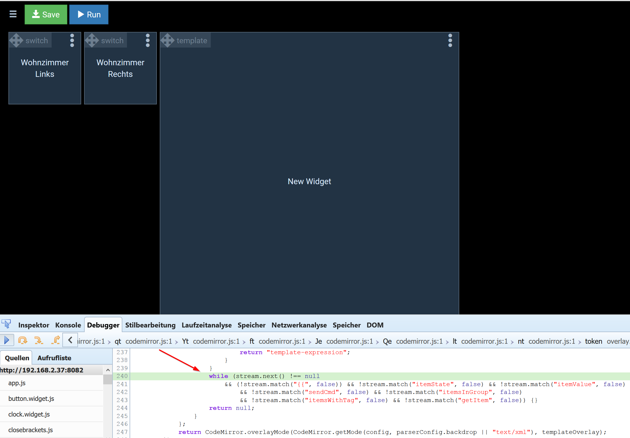

      wenn ich im HabPanel ein Template-Widget einfüge und dann editieren will, bleibt der Browser "hängen" (egal ob Firefox oder Chrome).
      Anscheinend bekommt er keine oder keine korrekte Rückmeldung vom "Stream".
      Die anderen Widgets (z.B. Switch) funktionieren.
      Ich wollte mit AngularJS eine Liste aller Lichter die "an" sind haben… Gibt es eine ander Möglichkeit mit AngularJS ?
      Viele Grüße
      Tucca
