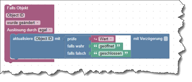

      Hallo Forum, ich bekomme bei diesem Script
      folgende Warnung:
      Wie kann ich es bitte korrigieren?
      Danke und Gruß

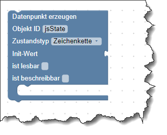

        Indem Du den DP mit dem richtigen Typ anlegst.
        Nimm mal den anderen Block dafür.
        Den Trigger kann man auch noch vereinfachen:
        Eigene DP sollte man unter 0_userdata.0 anlegen.

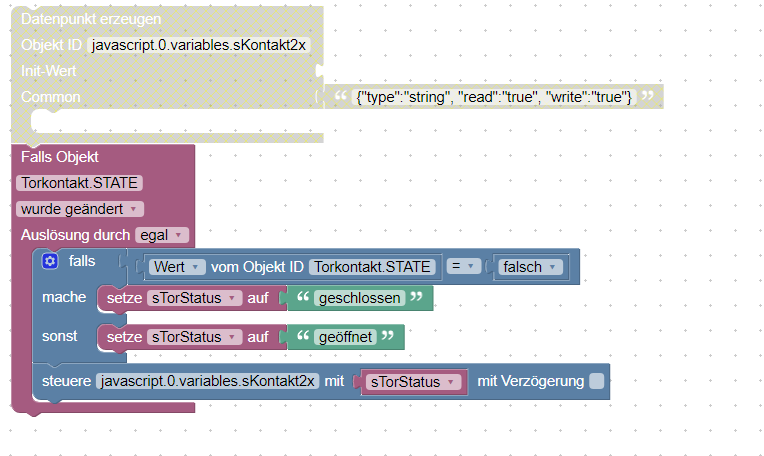

        Und die werden auch mit "Aktualisiere" geschrieben.
        • W
          wibear @Codierknecht last edited by
          @codierknecht Vielen Dank, klappt wunderbar!
