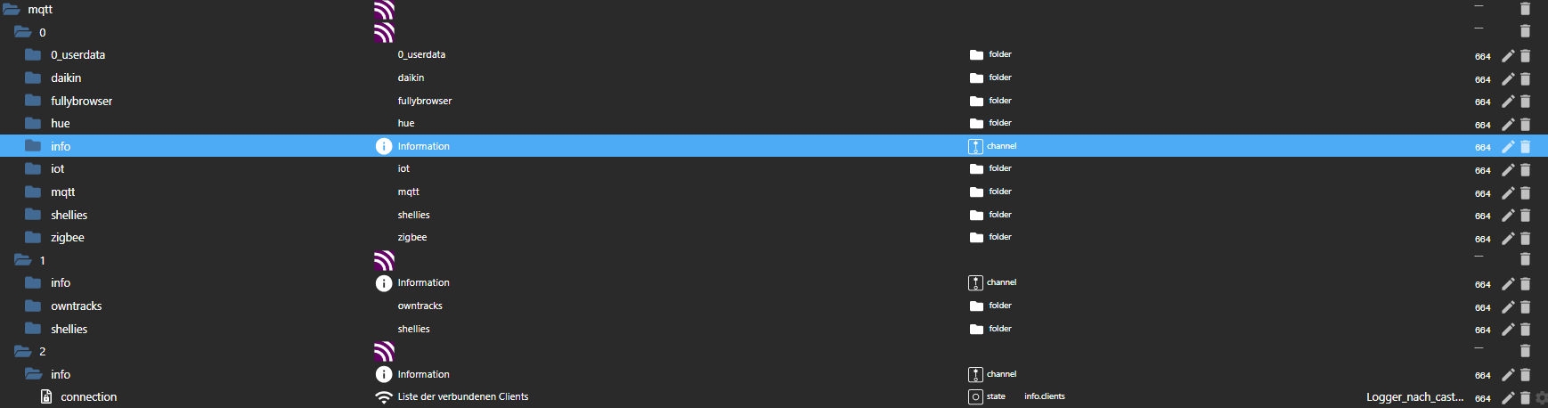

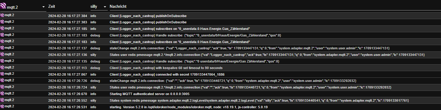

      Hallo ich habe zwei Iob Installationen, die Daten austauschen sollen. Richtung A nach B klappt.
      B nach A klappt nicht.
      Im Protokol von A sehe ich das B gesendet hat.
      In den Objekten von A sehe ich, das die Verbindung steht aber keine Daten sichtbar werden. IOB macht normalerweise aus den Empfangenen Daten Verzeichnisse, leider wir nichts angelegt [SIEHE INSTANZ 2].
      In Instanz 0 werden Daten aus dem Ferienhaus übertragen, klappt seit Jahren.
      In Instanz 1 werden Shelly's aus dem eigenen Haushalt empfangen. (Regensensor, Temperatur.....)
      Instanz 2 macht Probleme.
      EDIT: Ich habe im mqtt-client unter "Prefix for publishing topics" einen freien Begriff als "Verzeichnisnamen" in meinem Fall "Logger" eingegeben. Das sieht dann so aus:
      Die Objekte die veröffentlicht werden sollten , sind dort drunter angelegt.
      PS: Im übrigen habe ich den mqtt-client ebenfalls auf den selben Port gelegt wie z.B. die Shelly's. Das hat aber nix mit der Problemlösung zu tun, ich habe aber eine mqtt Instanz beim Empfänger gespart.

        @michihorn sagte in Erledigt: MQTT Verbindung erstellt, keine Daten sichtbar:
        Wenn du MQTT Probleme hast, solltest du bitte mindestens mal beschreiben, wer hier den Broker und den Client stellt und wie diese Instanzen jeweils konfiguriert sind. Auch Begriffe wie "senden" und "empfangen" können in diesem Kontext leicht missverstanden werden. Deshalb ist es besser zu sagen, welche Topics wo abonniert wurden.
        Das kann ich in diesem Log nicht erkennen.
        Und ist "Ferienhaus" jetzt A oder B? Ich nehme an, das dritte Bildchen ist "B"?
        Verstehe ich grad' nicht, ist aber vielleicht wirklich nicht relevant.
