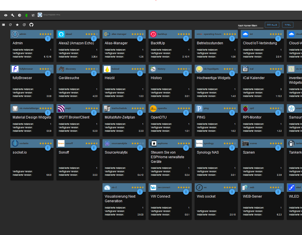

    4. Iobroker von PI4 auf PI5 wechsel, Adapter rot
      A Former User @tourer4778 last edited by
      @tourer4778

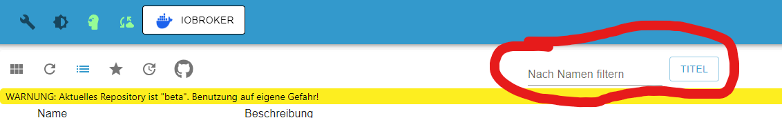

      Wenn die Adapter keine Instanz haben, und alles so funktioniert, wie du es brauchst, dann koennen die weg.
      Wenn du nur installierte Adapter angezeigt bekommst, dann schalte mal den Filter dafuer aus..( Das Sternchen)
        tourer4778 @Guest last edited by
        @ilovegym
        Also egal, was ich dort einstelle, es wird nicht mehr angezeigt... (Sternchen Rot, nur die drei besagten Adapter)

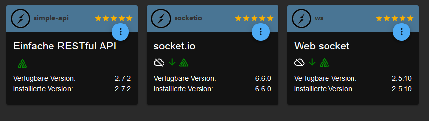

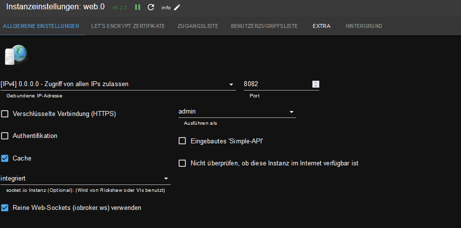

          mcm1957 @tourer4778 last edited by
          @tourer4778
          Die Adapter werden vom WEB Adapter benötigt wenn ich mich nicht irre u können nicht gelöscht werden. Siehe https://forum.iobroker.net/topic/73023/adapter-lässt-sich-nicht-löschen/22
            @tourer4778
            dann hast du was bei Filter eingetippt, und das gibts nicht, und deshalb wird dir nix angezeigt:
                @ilovegym
                Da steht auch nichts und auch kein Filter an.
                  @ilovegym
                  Also die Adapter sind dort auf jedenfall aufgeführt

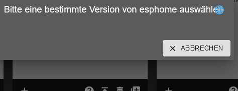

                    tourer4778 @tourer4778 last edited by
                    @tourer4778
                    Also mein PI5 läuft jetzt, war genau so, wie Ihr es beschrieben habt. Nach umstellen auf Latest, besagte Adapter neu installiert und alles lief.
