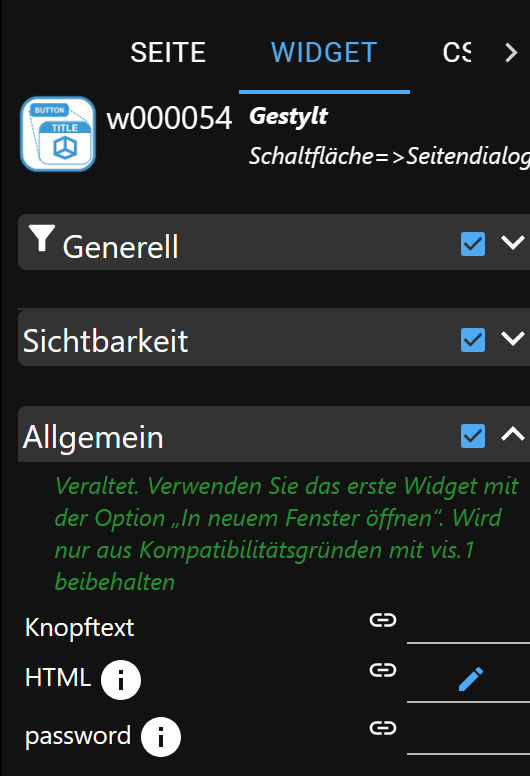

      Ich werde darauf hingewiesen, dass ich neue Widgets verwenden soll.
      Ich finde den als neu genannten jedoch nicht.
      Hier ein Bild von dem, was ich meine:
      kann mir jemand helfen?

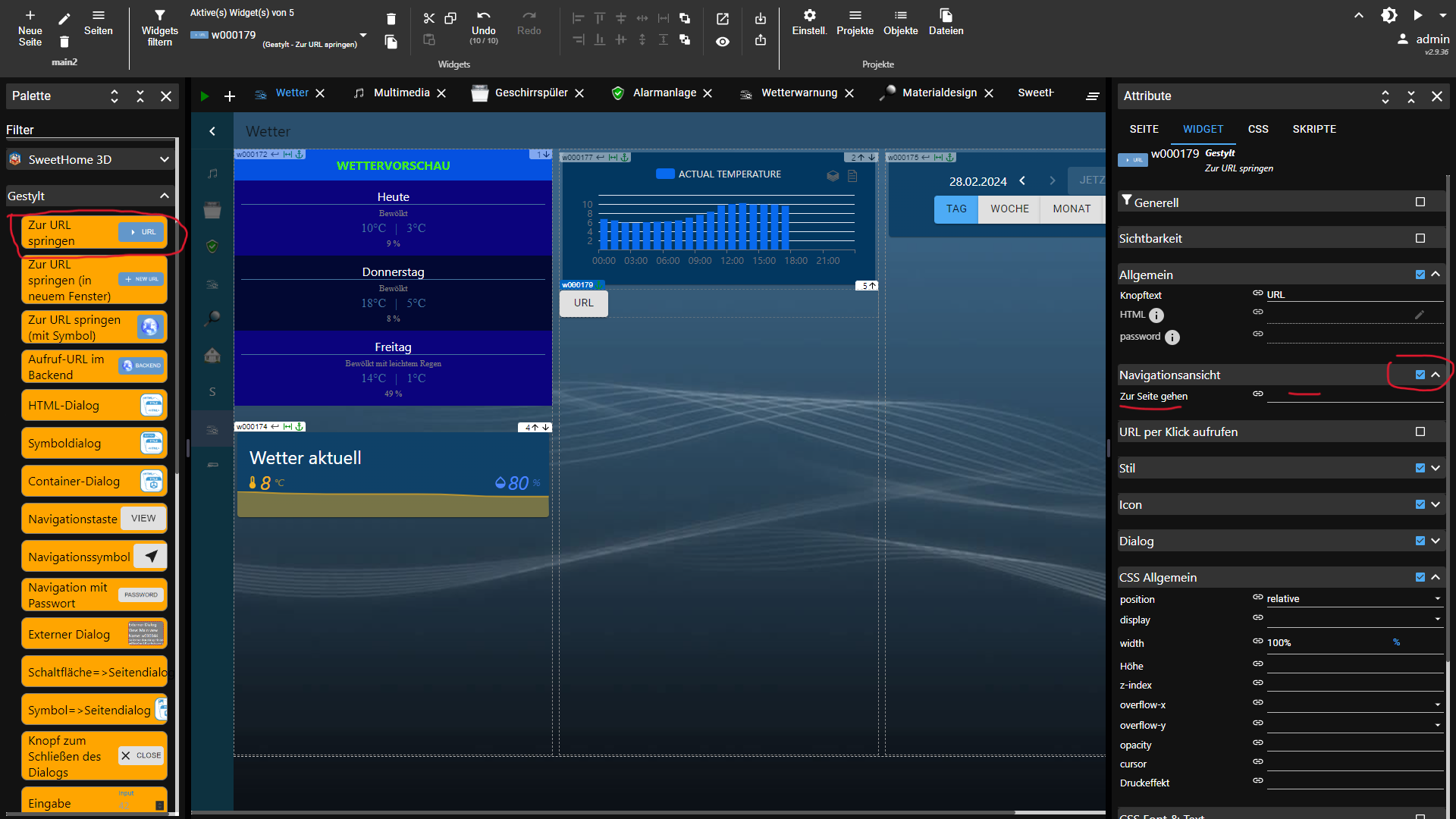

        @a1uca2d
        Gibt da viele Optionen!

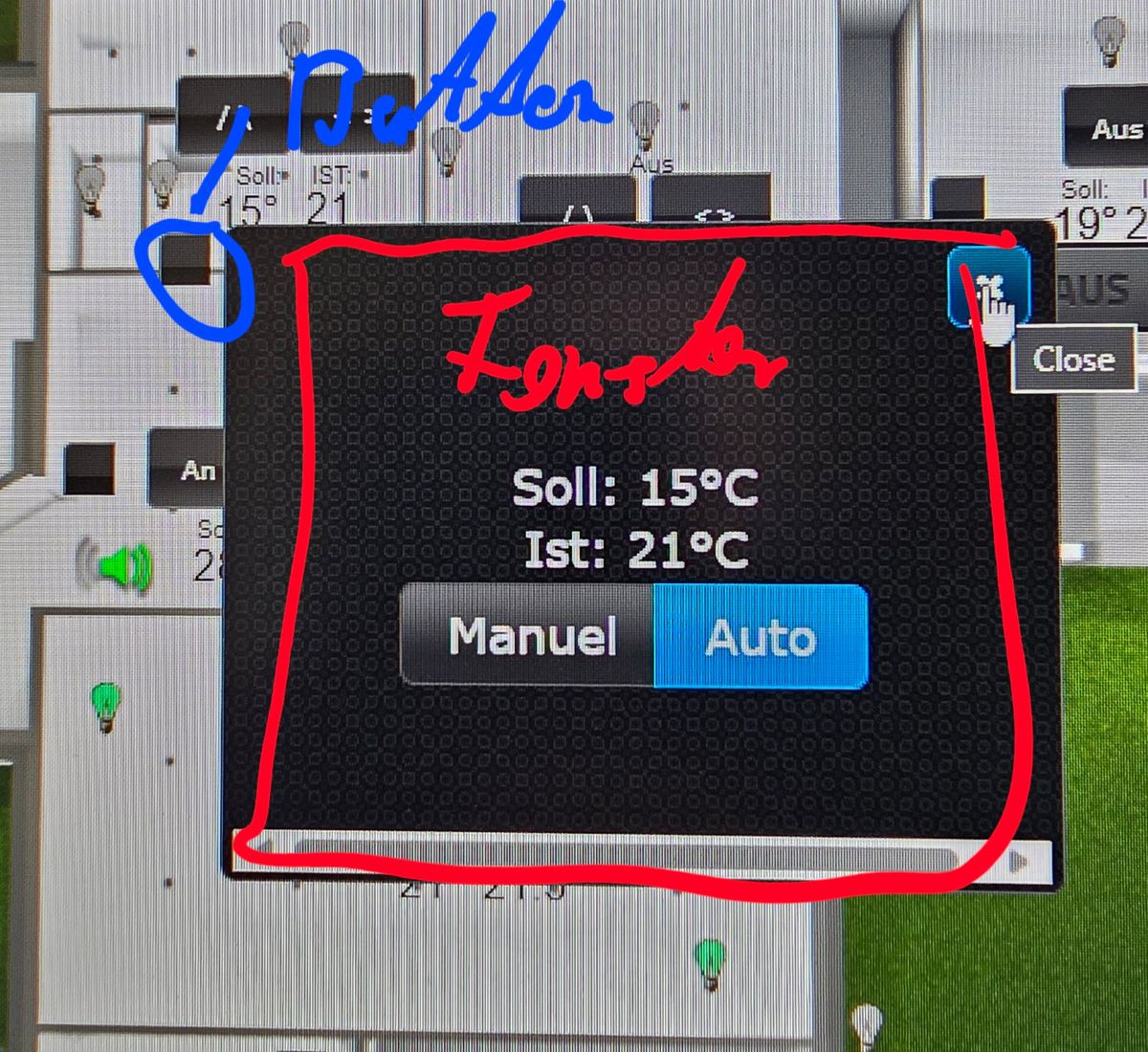

          Soweit war ich auch schon.
          Ich könnte aber die eigentliche Seite nicht verlassen.
          Mit dem "zur URL springen" verlasse ich ja meine Seite.
          Mir ist wichtig, so wie früher nur ein Pop-up zu haben, wo dann die Seite angezeigt wird. So wie iles in der alten Vis Version noch möglich war:
