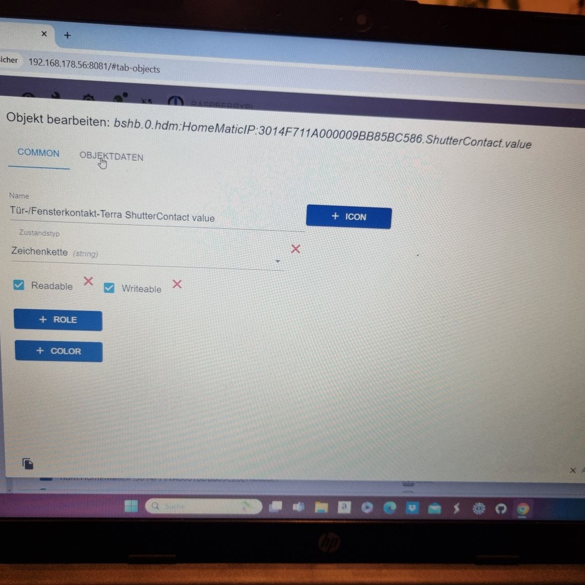

      Hallo versuche seit Tagen türund fensterkontak zu visualisieren aber ich kriege das nicht hin.
      Das hat wohl mit den datenpunkte clone und open zutun.
      Hab mich auch schon mit alias ausprobiert.
      Aber ich hänge fest
      Könnte jemand helfen

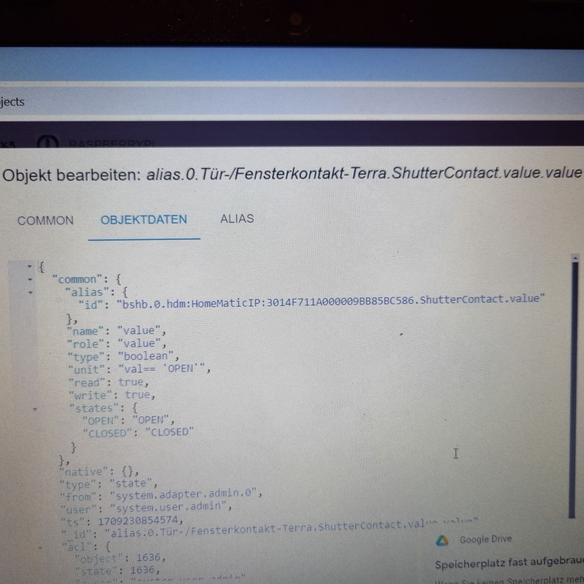

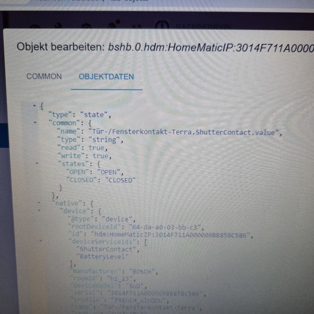

        paul53 @Fonzzj last edited by paul53
        @antonio-taverna sagte: schon mit alias ausprobiert.
        Bitte OBJEKTDATEN (Bleistift rechts im Expertenmodus) des Kontaktes in Code tags posten.
        Im Alias mal die Lesekonvertierung versucht?
        val == 'OPEN'

        • Fonzzj
          Fonzzj @paul53 last edited by
          • Fonzzj
            • Fonzzj
                    @antonio-taverna sagte: Hast du ne Idee.
                    Du hast den Alias vom Typ "Logikwert", Rolle "indicator" mit Lesekonvertierung erstellt? Für so einen Alias gibt es einige Widgets in Vis.
                    Anmerkung: Mit Vis kenne ich mich nicht wirklich aus.
