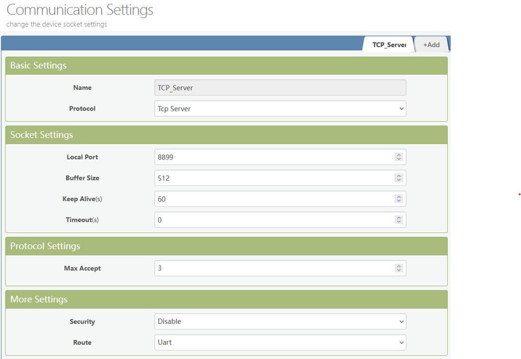

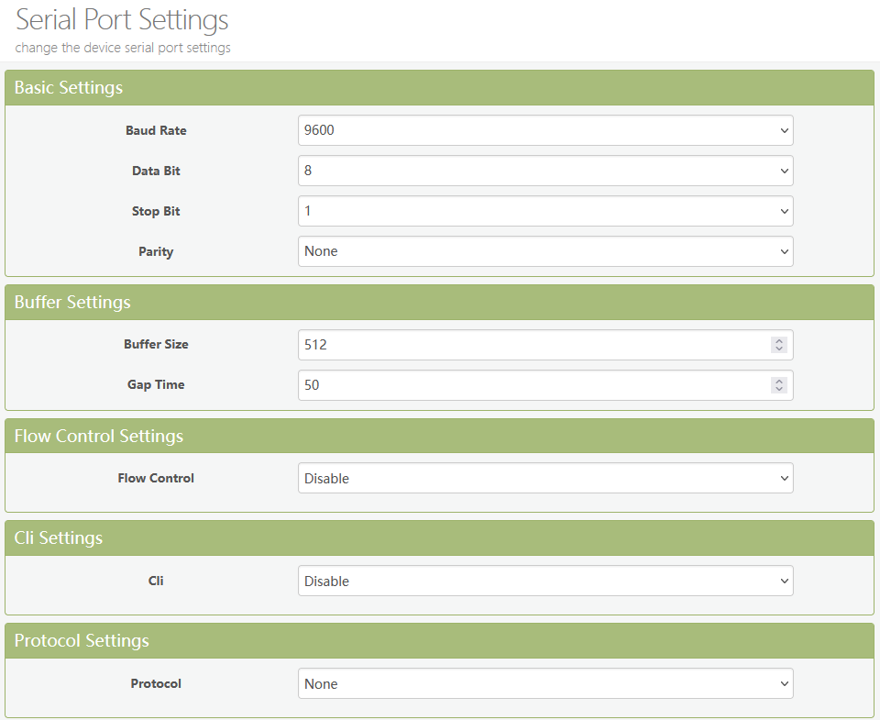

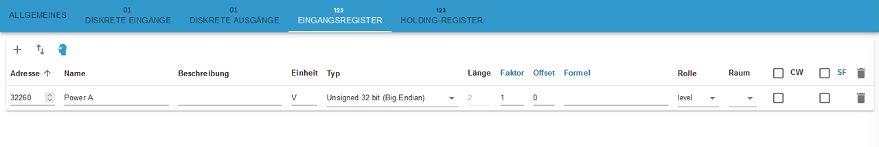

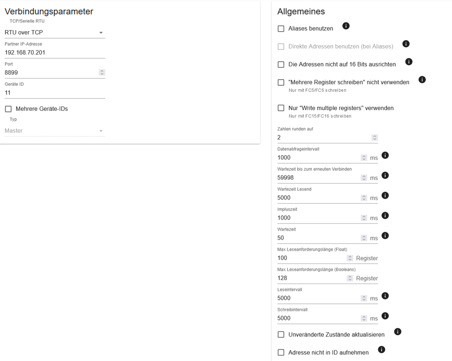

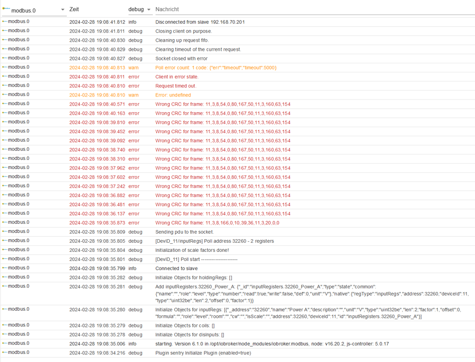

      nach vielen Config Versuchen bitte ich nun die Community um Hilfe.
      Ich habe eine Huawei Installation und möchte den Zähler DTSU666 unabhängig auswerten.
      SUN2000 Adapter läuft super, mir sind aber die Werte nicht aktuell genug.

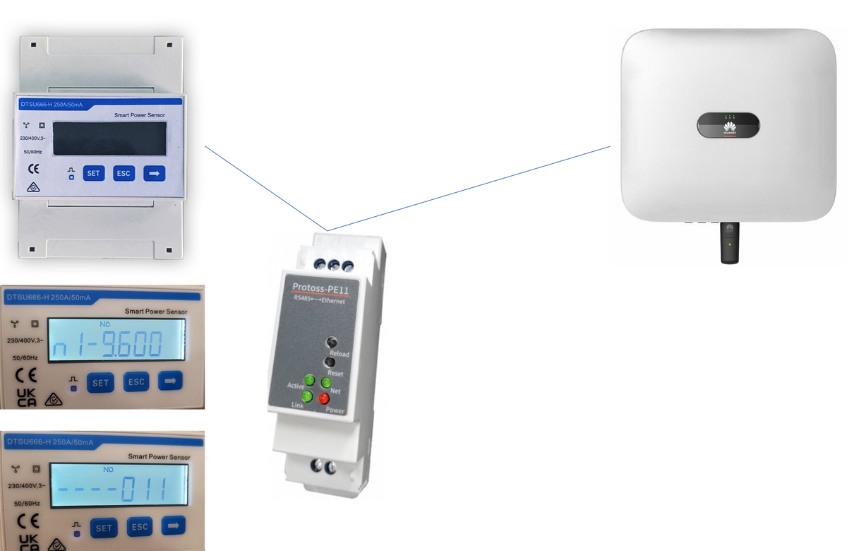

      Mein Setup:
      Die Konfiguration des PE11:
      Die iobroker Modbus Adapter Konfiguration:

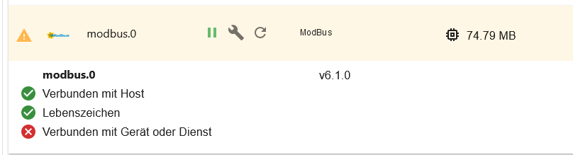

      Die Fehlermeldung:
      Ich habe schon die verschiedensten Varianten getestet.
      Mir ist klar, dass irgendwo die Übersetzung RTU nach TCP erfolgen muss. In der Konstellation müsst das der iobroker Adapter machen.
      Leider kann ich mit der Fehlermeldung so garnichts anfangen.
      Hat einer eine Idee, wie ich die Kombination zum laufen bringe?
      Andre
        meloneA @io_andre last edited by
        @io_andre ist das eine eigene DTU oder die selbe was auch mit Modbus am Huawei Dongle hängt?
        • I
          io_andre @meloneA last edited by io_andre
          @melonea said in Meter DTSU666 und Protoss-PE11 (Huawei Sun20000):
          Das ist der Zähler, der mit Modbus Kabel am Wechselrichter hängt. Ich habe mich auf die Leitung mit "aufgeklemmt".
          Ist direkt 10cm neben dem Zähler.
