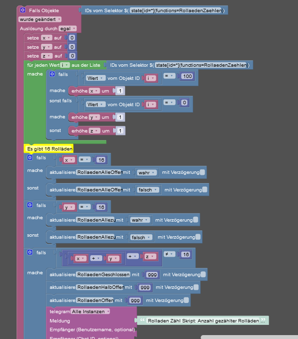

    4. Fertiges Blockly zum Zählen der offenen Rolläden
      mading last edited by mading
      ich habe mir analog zu den Beispielen von offenen Fenstern, ein Blockly geschrieben, dass zählt, wie viele Rolläden offen (=100%), geschlossen (=0%) oder halb offen (zwischen 0 und 100%) sind. Bei mir kommen hmip-broll Aktoren zum Einsatz.
      Ihr müsst dazu bei allen Rollädenaktoren in den Datenpunkten noch z.B. RollaedenZaehlen zuweisen. Dafür müsst ihr über den Aufzählungen-Tab noch "RollaedenZaehlen" hinzufügen und dann in den Objekten zuweisen.
      Das Skript schreibt in eigene Datenpunkte (werden mit beim ersten Start angelegt):
      • sind alle zu (boolean)
      • sind alle offen (boolean)
      • Anzahl offen
      • Anzahl geschlossen
      • Anzahl halb offen
      Vielleicht kann es ja der ein oder andere gebrauchen.

      • MartinP
        MartinP @mading last edited by
        @mading Wenn man seiner Buchführung traut, kann man das natürlich auch in einem kleineren kompakteren Skript ausführen.
        Man muss bei jeder Änderung nur den Gesamt-Zähler für den vorherigen Zustand der jeweils veränderten Rollade um 1 vermindern, und den Gesamt-Zähler für den neuen Zustand der Rollade um 1 erhöhen.
        Dein Script hat den Vorteil, dass das Bild komplett neu durch Abfrage der entsprechenden Datenpukte aufgebaut wird, und man nicht nur aufgrund der Änderung EINES Zustandes die neuen Zustandswerte ermittelt.
        Der Nachteil ist, dass man eben alle Datenpunkte durchgehen muss, was ggfs eine gewisse Last bedeutet...
        Dein Script geht in meinen Augen etwas übervorsichtig an die Sache heran ...
          mading @MartinP last edited by
          @martinp hey, danke für das Feedback und guter Punkt, stimmt!
          • MartinP
            @mading Wobei ich auch nachlesen müsste, wie man herausfinden kann, WELCHES der Elemente aus der Liste den Trigger ausgelöst hat.

              @martinp sagte in Fertiges Blockly zum Zählen der offenen Rolläden:
              Du kannst die auslösende Objekt-ID einfach mit dem entsprechenden Baustein aus dem Trigger-Bereich rausbekommen:
