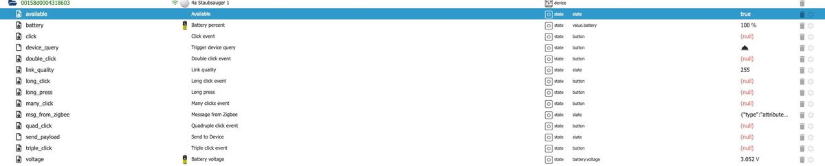

      Moin zusammen, bei mir läuft der Zigbee Adapter 1.9.7 mit einem aktuellen Conbee II Koordinator. Ich habe neben diversen anderen Geräten auch 3 Xiaomi WXKG01LM Schalter angemeldet, die bisher auch funktionierten. Nun wollte ich gerade eine Steckdose damit einschalten, es passierte aber nichts. Normalerweise kann man ja in der Geräteübersicht sehen, wenn ein Klick oder Doppelklick, ... ausgeführt wurde. Da kommt jetzt nichts mehr? Habe dann einen Schalter in der Geräteübersicht gelöscht und auch in der Objektliste. Dann habe ich die Instanz neu gestartet und den Schalter neu angemeldet. Er ist wieder da, aber ich erhalte immer noch keine Funktion.
      Der Schalter is erreichbar, voller Empfang, Batterie 100% und 3,062V aber es stehen alle Schalter-Werte in der Objektübersicht auf (null). Nur der Punkt "msg_from_zigbee" wird kurzzeitig grün, wenn ich den Schalter betätige. Hier die Meldung
      zigbee.0.00158d0004318603.msg_from_zigbee
      {type":"attributeReport","data":{"onOff":1},"linkquality":255,"groupID":null,"cluster":"genOnOff","meta":{"zclTransactionSequenceNumber":47,"manufacturerCode":null,"frameControl":{"frameType":0,"manufacturerSpecific":false,"direction":1,"disableDefaultResponse":true,"reservedBits":0}},"endpoint_id":1}

        @bastler pack den unter Ausschliessen..dann werden neue Datenpunkte entstehen.. die musst du nehmen
        B 2 Replies Last reply Reply Quote 0
          bastler @arteck last edited by
          @arteck Super, sie funktionieren wieder!
