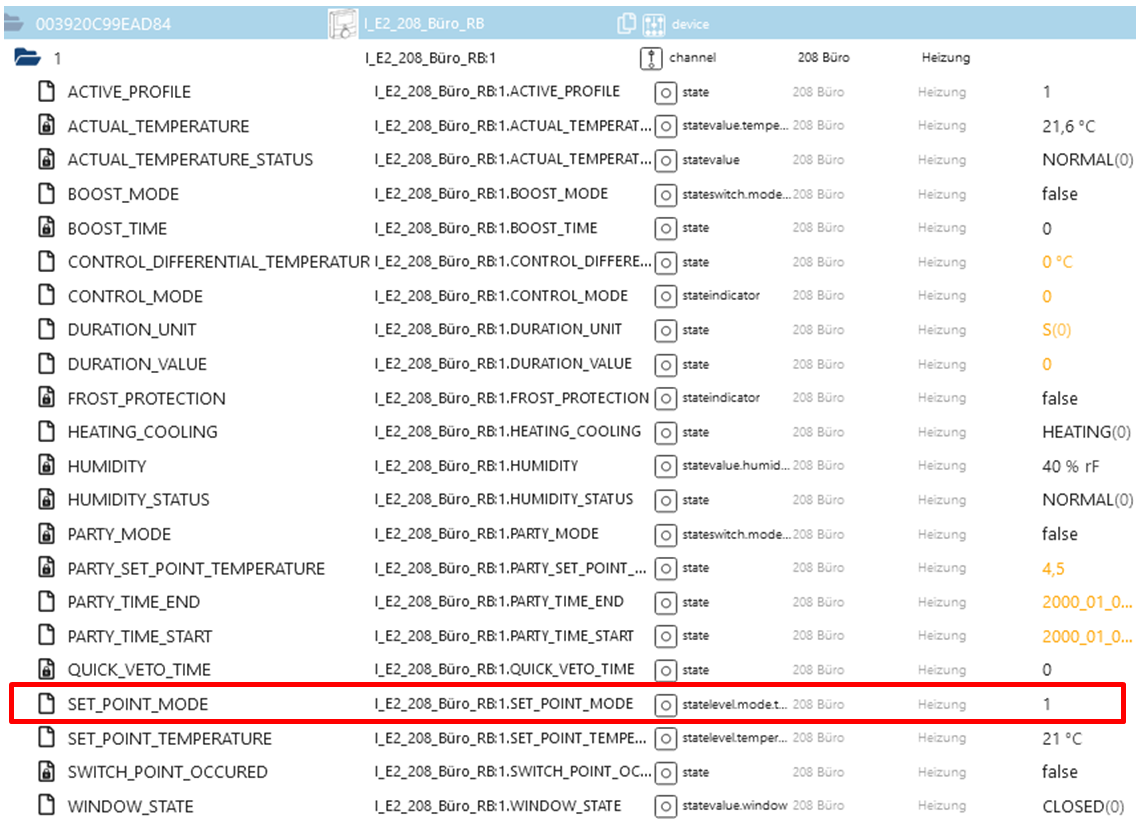

      ich habe ne Einzelraumregelung mit Homematic IP (Wandthermostate, Heizungsaktoren, Fensterkontakten und CCU3) und alles über Funk realisiert.
      Alle Geräte habe ich im ioBroker eingebunden und die hm-rega Adapter und hm-rpc Adapter sind verbunden und im Status "grün".
      Ich möchte nun über NodeRed die Umschaltung des Modus einer Heizungsgruppe von Auto auf Hand und andersherum realisieren.
      Den dementsprechenden Datenpunkt dazu sollte "Set_Point_Mode" sein.
      Jetzt habe ich das Problem dass wenn ich den Wert von "0" (AUTO) auf "1" (MANU) setze, der Wert "1" zwar in den Objekten beim Set_Point_Mode drin steht,
      aber auf der Homematic Seite der Modus nicht auf MANU umgeschaltet wird.
      Woran liegt es, dass mir dieser Schreibvorgang/ Umschaltung nicht funktioniert?!

            @koeni sagte: Schreibvorgang/ Umschaltung nicht funktioniert?!
            Du schreibst mit Ack = false? Das ist notwendig, damit an die CCU gesendet wird.

              @koeni
              SET_POINT_MODE für read
              CONTROL_MODE für write
              Ich habe für die Thermostate ein Alias angelegt und die zwei Datenpunkte in einem Alias-Datenpunkt verarbeitet. Über das Pfeil-rauf-runter-Icon im Alias kann man lesen und setzen getrennt definieren.
                Ja genau
                  koeni @ammawel last edited by
                  @ammawel
                  Ja du hast Recht. 👌
                  Mit diesem Datenpunkt funktioniert es.
                  Vielen Dank für die Info!
                  An der Idee mit dem Alias hab ich auch auf dem Schirm.
                  Werde ich wahrscheinlich auch so lösen.
