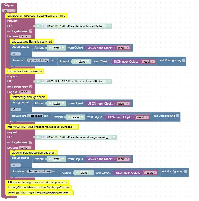

            Ich habe jetzt ein Blockly Script erstellt, was zu Testzwecken 2 Werte abfragt und im debug ausgibt.
            Nächster Schritt ist die Werte in ein Objekt zu schreiben. Ich werde berichten. !

              Weiter geht´s :
              Ich habe bis jetzt 3 Werte eindeutig identifizieren können (gar nicht so leicht):
              • Netzbezug in Watt
              • Speicherstand Batterie in %
              • Produktion Solar in Watt
                alle Werte können ausgelesen werden:
              • Speicherstand Batterie kann ich so weiterverwenden (auch als Zahl)
              • Produktion Solar in Watt kommt als String, kann ich mir im Moment nur anzeigen lassen, nicht aber weiterverarbeiten

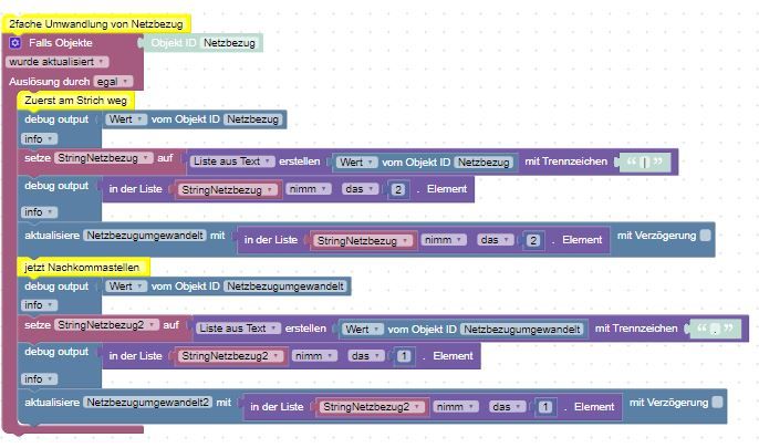

                Hier das Blockly zum Auslesen der Werte:
              Und ein zweites Blockly, was den Netzbezug "splittet", einmal vor dem "|", dann werden noch die Nachkommastellen abgeschnitten:

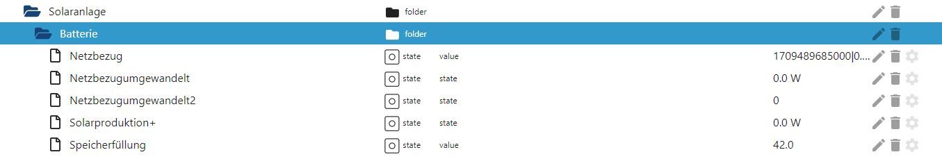

              Die Objekte dazu sehen so aus:

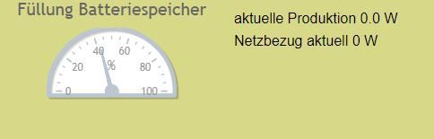

              Eine einfache Anzeige in Vis ist testweise erstellt:
              Der nächste Schritt ist aus den "json-Strings" "Numbers" zu machen, dass ich das einfacher handhaben kann.

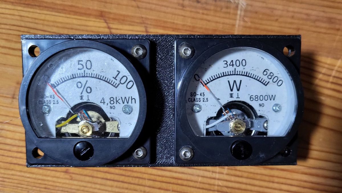

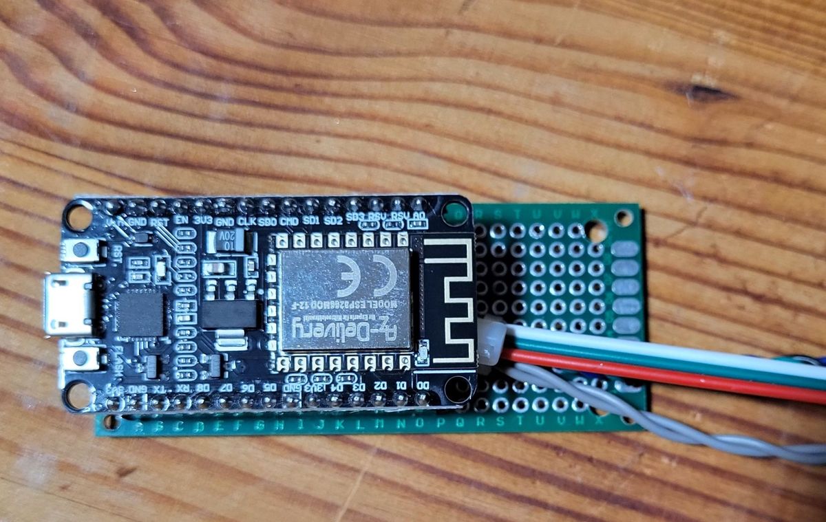

                Im Moment ist wenig Zeit zum Basteln. Da eine Anzeige auf dem MagicMirror dann doch etwas langweilig ist....
                Die nächsten Schritte: Aus China 2 x 300V Voltmeter bestellt, die Widerstände, Kondensatoren und Dioden herausgelötet. Das alte Ziffernblatt eingescannt und ein wenig bearbeitet, wieder eingebaut (etwas auf alt getrimmt --> Steam-Punk-mäßig) Zwei Löcher in die Rückwand gebohrt für 2 RGB LED´s. ! Die Voltmeter werden per PWM von einem ESP8266 angesteuert werden (Vorwiderstand 2.2 kOhm), die LED´s (ich glaube 470 Ohm Vorwiderstand) werden je nach Wert mit verschiedenen Farben leuchten.
                Ach ja, noch eine Befestigungsplatte mit dem 3D Drucker gedruckt als Halterung für die Voltmeter.....
                  DerAngler @DerAngler last edited by
                  Ach ja. Angezeigt wird der Ladezustand der Batterie (in % vom 4,8 kWh Speicher) und die Leistung der Solarplatten (6800W).
