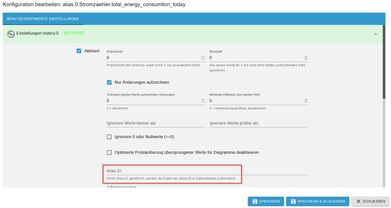

      chris299 last edited by
      ich habe die Einstellung in History für einen Datenpunkt noch nicht so ganz durchdrungen. 😞
      Schaltet man besser die History für den Alias Datenpunkt ein, oder für den Quell-Datenpunkt mit einem Verweis auf den Alias (siehe screenshot)? bzw. macht das überhaupt einen Unterschied?
        paul53 @chris299 last edited by
        @chris299
        Die History Alias-ID verwendet man nur, wenn schon Aufzeichnungen vorhanden sind, die mit einer neuen ID fortgesetzt werden sollen: Dann trägt man dort die "alte" ID ein.
          Matzeit last edited by
          Ich habe mehrere Aliase für meine Wärmepumpe erstellt, da es einen Adapter Wechsel geben wird und die Datenpunkte unter neuen Namen erstellt werden (Nibe myuplink). Ich habe ja jetzt im alias.0.WP die gleichen Datenpunkte wie unter nibeuplink.0. Was genau muss ich nun wo einstellen, damit mir die alten History Daten nicht verloren gehen und aber auch die neuen Datenpunkte unter alias.0.WP die alten Werte anzeigen?
