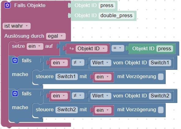

      Jetzt möchte ich mit einem zigbee Taster (1x tasten =An / 2x Tasten =aus) zusätzlich beide Lampen schalten.
      Grund: alle schalter sind ausser Haus, bei regen doof wenn der Hund mal Raus muss.
      Dazu habe ich jetzt "Dank paul53" ein Blockly welches mir in usedata0 2 datenpunkte angelegt hat die sich beim schalten des Zigbee Tasters von true auf false ändern.

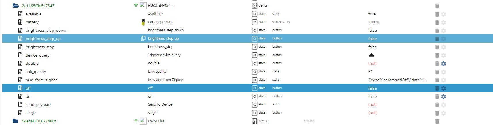

            • Walter.O.
              Walter.O. @paul53 last edited by
              Das sind die Datenpunkte desTasters.
              Es ändert sich aber lediglich msg_from_Zigbee alle anderen ändern sich Augenscheinlich nicht.
              Wie kann ich den daraus einen verwertbaren datenpunkt ableiten.?
                paul53 @Walter.O. last edited by paul53
                @walter-o sagte: Es ändert sich aber lediglich msg_from_Zigbee
                Das ist offenbar ein Zigbee-Problem. Ich verwende kein Zigbee.
                @walter-o sagte in 2 x Hofbeleuchtung (shelly) mit zigbee taster:
                Wie sieht das JSON nach Tastendruck (einfach / doppelt) aus? Bitte in Code tags posten.

                  • Walter.O.
                    @paul53 ```
                    {"type":"commandOn","data":{},"linkquality":60,"groupID":0,"cluster":"genOnOff","meta":{"zclTransactionSequenceNumber":10,"manufacturerCode":null,"frameControl":{"frameType":1,"manufacturerSpecific":false,"direction":0,"disableDefaultResponse":false,"reservedBits":0}},"endpoint_id":1}
                    {"type":"commandOff","data":{},"linkquality":78,"groupID":0,"cluster":"genOnOff","meta":{"zclTransactionSequenceNumber":12,"manufacturerCode":null,"frameControl":{"frameType":1,"manufacturerSpecific":false,"direction":0,"disableDefaultResponse":false,"reservedBits":0}},"endpoint_id":1}
                      @walter-o
                      Dann versuche es mit diesem Datenpunkt:
                      Walter.O. 1 Reply Last reply Reply Quote 0
                      • Walter.O.
                        @paul53 Kannst du mir bitte mal den Blockly text Posten
                          @walter-o sagte: Blockly text Posten
                          • Walter.O.

                            Danke dir, dasFunktioniert schon mal
                              Wurde so Umgesetzt:
