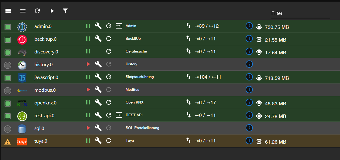

      Recht schnell ist mir aufgefallen, dass der PC auf einmal nicht mehr adäquat reagiert, also habe ich mal umgesehen.
      So sieht es aus:

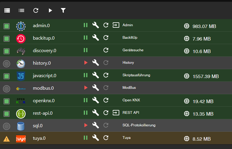

      Benutze ich die REST API noch, stehen auch da schon mal schlanke 1GB Speicherverbrauch. Für eine 50kB JSON Antwort.
      Nun kommt meine Frage:
      Ist da was gewaltig verkehrt bei mir? Was kann es sein?
      Das System ist ja noch leer - ich habe 1181 Objekte...
      Oder: Braucht das eigentlich nackte iobroker schon über 3GB RAM?!

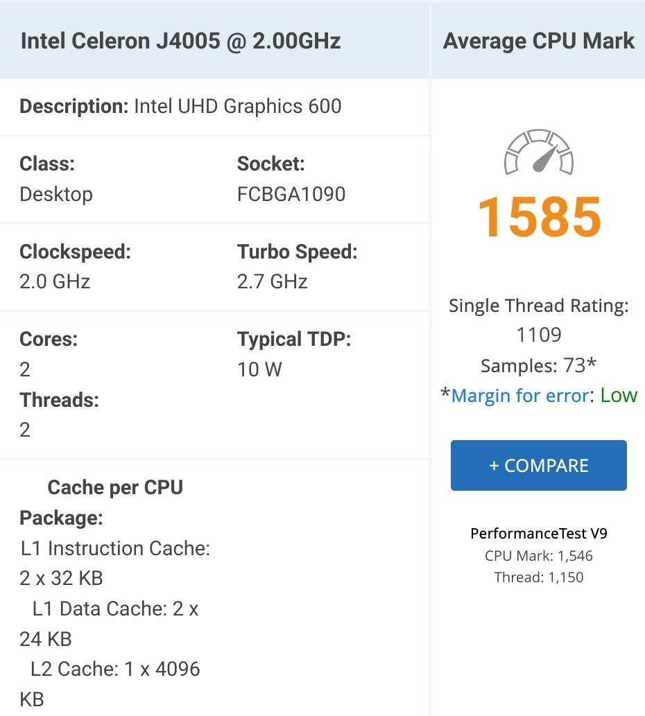

                der ist natürlich kein Renner mit
                sollte aber durchaus reichen.

                      *** ioBroker-Installation ***
                      ioBroker Status
                      Objects type: jsonl
                      States  type: jsonl
                      Core adapters versions
                      js-controller:  5.0.19
                      admin:          6.13.16
                      javascript:     7.8.0
                      Adapters from github:   0
                      Adapter State
                      + system.adapter.admin.0                  : admin                 : xs35v3l                                  -  enabled, port: 8081, bind: 0.0.0.0 (SSL), run as: admin
                      + system.adapter.backitup.0               : backitup              : xs35v3l                                  -  enabled
                      + system.adapter.discovery.0              : discovery             : xs35v3l                                  -  enabled
                        system.adapter.history.0                : history               : xs35v3l                                  - disabled
                      + system.adapter.javascript.0             : javascript            : xs35v3l                                  -  enabled
                        system.adapter.modbus.0                 : modbus                : xs35v3l                                  - disabled
                      + system.adapter.openknx.0                : openknx               : xs35v3l                                  -  enabled
                      + system.adapter.rest-api.0               : rest-api              : xs35v3l                                  -  enabled, port: 8093, bind: 0.0.0.0, run as: admin
                        system.adapter.sql.0                    : sql                   : xs35v3l                                  - disabled, port: 3306
                      + system.adapter.tuya.0                   : tuya                  : xs35v3l                                  -  enabled
                      + instance is alive
                      ioBroker-Repositories
                      Active repo(s): stable
                      Installed ioBroker-Instances
                      Used repository: stable
                      Adapter    "backitup"     : 2.10.11  , installed 2.10.11
                      Adapter    "javascript"   : 7.8.0    , installed 7.8.0
                      Adapter    "modbus"       : 6.1.0    , installed 6.1.0
                      Adapter    "openknx"      : 0.6.3    , installed 0.6.3
                      Adapter    "rest-api"     : 1.1.0    , installed 1.1.0
                      Adapter    "sql"          : 2.2.0    , installed 2.2.0
                      Adapter    "tuya"         : 3.15.0   , installed 3.15.0

                      2024-02-29 19:35:01.500  - info: openknx.0 (1634) Connected!
                      2024-02-29 19:35:01.728  - info: openknx.0 (1634) Found 802 valid KNX objects of 805 objects in adapter.
                      2024-02-29 19:35:02.097  - info: discovery.0 (1661) starting. Version 4.2.0 in /opt/iobroker/node_modules/iobroker.discovery, node: v18.19.1, js-controller: 5.0.19
                      2024-02-29 19:35:01.343  - info: tuya.0 (1645) Existing devices initialized
                      2024-02-29 19:35:01.362  - info: tuya.0 (1645) Try to sync devices from Cloud using stored cloud credentials
                      2024-02-29 19:35:02.318  - info: tuya.0 (1645) Listen for local Tuya devices on port 6666
                      2024-02-29 19:35:02.319  - info: tuya.0 (1645) Listen for encrypted local Tuya devices on port 6667
                      2024-02-29 19:35:02.762  - info: tuya.0 (1645) IOT Cloud ID/Secret not configured, disabling real time State updates from Cloud MQTT
                      2024-02-29 19:35:02.962  - warn: host.xs35v3l Your system has only 75 MB RAM left available and an additional adapter process is started. Please check your system, settings and active instances to prevent swapping and Out-Of-Memory situations!
                      2024-02-29 19:35:03.034  - info: host.xs35v3l instance system.adapter.rest-api.0 started with pid 1687
                      2024-02-29 19:35:03.497  - info: tuya.0 (1645) bffdb60b394a5e22davhuk: Connect locally to device
                      2024-02-29 19:35:06.888  - info: javascript.0 (1563) requesting all states
                      2024-02-29 19:35:06.906  - info: javascript.0 (1563) requesting all objects
                      2024-02-29 19:35:19.873  - info: rest-api.0 (1687) starting. Version 1.1.0 in /opt/iobroker/node_modules/iobroker.rest-api, node: v18.19.1, js-controller: 5.0.19
                      2024-02-29 19:35:20.488  - info: admin.0 (1544) Repository received successfully.
                      2024-02-29 19:35:21.629  - warn: rest-api.0 (1687) Information for Developer: Using the direct "Let's encrypt" module import is deprecated and will be removed in the next js-controller version, use @iobroker/webserver instead
                      2024-02-29 19:35:21.655  - info: rest-api.0 (1687) http server listening on port 8093
                      2024-02-29 19:35:28.711  - info: javascript.0 (1563) received all states
                      2024-02-29 19:35:38.795  - info: javascript.0 (1563) received all objects
                      2024-02-29 19:35:38.972  - info: javascript.0 (1563) script.js.externe_Parameter.openwb: compiling TypeScript source...
                      2024-02-29 19:35:39.052  - info: javascript.0 (1563) script.js.externe_Parameter.openwb: source code did not change, using cached compilation result...
                      2024-02-29 19:35:39.230  - info: javascript.0 (1563) script.js.externe_Parameter.openwb: registered 0 subscriptions, 1 schedule, 0 messages, 0 logs and 0 file subscriptions
                      2024-02-29 19:35:39.238  - info: javascript.0 (1563) script.js.externe_Parameter.Solaredge_Converter: compiling TypeScript source...
                      2024-02-29 19:35:39.247  - info: javascript.0 (1563) script.js.externe_Parameter.Solaredge_Converter: source code did not change, using cached compilation result...
                      2024-02-29 19:35:39.253  - info: javascript.0 (1563) script.js.externe_Parameter.Solaredge_Converter: registered 3 subscriptions, 0 schedules, 0 messages, 0 logs and 0 file subscriptions
                      ? Homoran 2 Replies Last reply Reply Quote 0

                        hier die ersten Zeilen von TOP.
                                PID USER      PR  NI    VIRT    RES    SHR S  %CPU  %MEM     ZEIT+ BEFEHL
                                782 root      20   0  123008  45424   9100 S   3,7   1,3   1:57.81 perl
                                757 iobroker  20   0   11,9g 873700  18004 S   0,7  24,4   1:10.28 iobroker.js-con
                                365 root      20   0       0      0      0 I   0,3   0,0   0:05.54 kworker/1:2-events
                               1339 www-data  20   0  271196  15248  12372 S   0,3   0,4   0:00.26 apache2
                               1563 iobroker  20   0 1790840 762564  19208 S   0,3  21,3   0:50.54 io.javascript.0
                               3106 root      20   0   13840   6452   3992 R   0,3   0,2   0:00.05 top
                                  1 root      20   0  168268   8636   6348 S   0,0   0,2   0:01.27 systemd

                                    paul53 @Guest last edited by paul53
                                    @thomas_ sagte: ich habe 1181 Objekte...
                                    Über 1,5 GB für die Javascript-Instanz: Da läuft offenbar mind. ein Skript Amok.
                                    ? 2 Replies Last reply Reply Quote 1
                                      A Former User @paul53 last edited by A Former User
                                      Es hüpft jetzt auf einmal ständig hin und her.
                                      1,5 GB admin, dann 600 MB
                                      javascript 40 MB, dann 1,5GB.
                                      Die anderen sehen vernünftig aus.
                                      Die Javascripte sind nur zwei:
                                      Das erste liest alle 5 Minuten eine URL aus, die eine Zahl ausspuckt und schreibt die Zahl auf den KNX Bus
                                      Das zweite hat 5 ON-Events drin, aus dem Modus und würde auch die ins KNX schreiben, aber der Modbus Adapter ist ja deaktiviert - das tut also gar nichts
                                      edit: das funktioniert auch alles, ich habe die history der objekte geprüft. da kommt nichts an. nicht, dass ihr denkt, meine skripte schreiben halt alle 2 ms nen neuen wert oder sowas ^^
