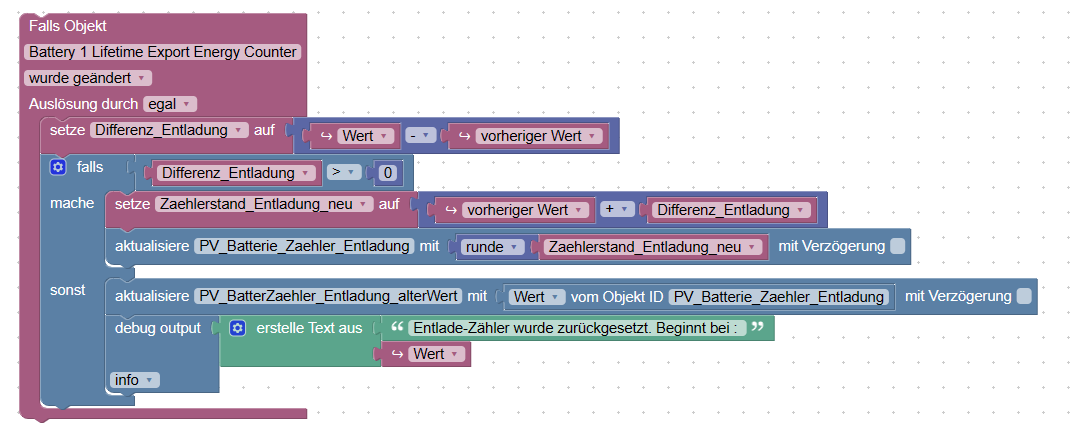

      Hallo.
      Ich habe ein Problem: Und zwar der Wh-Batteriezähler des Wechselrichters beginnt sporadisch plötzlich wieder bei 0. Ich benötige aber einen fortlaufenden Zähler der die Wattstunden hochzählt.
      Würde das so funktionieren?
        paul53 @ManfredHi last edited by
        @manfredhi sagte: fortlaufenden Zähler der die Wattstunden hochzählt.
        Siehe hier
          ManfredHi @paul53 last edited by
          @paul53 sagte in Fortlaufender Zähler:
          Siehe hier
          Ok. Super Danke.. Ist ja viel kürzer und einfacher.
          Nur ein problem noch: Wenn z.B. beim Rücksetzen des Wertes gerade aus irgendeinem Grund der iobroker nicht läuft, dann kann der zurückgesetzte Zähler ja schon etwas höher sein. Dann sollte dieser Wert auch hinzugefügt werden.
          Hast du da auch eine Lösung dafür?
          DANKE !!!!
            @manfredhi sagte: iobroker nicht läuft,
            Dann kann ioBroker auch nicht korrigieren.
              Nein ich hab das anders gemeint:
              Der Zählerstand der aktuelle Wert ist zB. bei 450. Iobroker wird aus irgendeinem grund nicht ausgeführt. Genau in der Zeit wird der Zähler beim WR zurückgesetzt. Nach dem Start von IOB ist dieser aber dann beim neuerlichen Auslesen nicht auf 0 bzw. 1 sondern z.B. schon auf 100. Jetzt sollten diese 100 hinzugefügt werden.
              Vielleicht hab ich mich etwas kompliziert ausgedrückt, aber ich hoffe du verstehst was ich meine.
                @manfredhi sagte: 450. Iobroker wird aus irgendeinem grund nicht ausgeführt.
                Dann kann er während der Zeit z.B. auf 500 laufen, dann auf 0 zurück gesetzt werden und weiter zählen. Wie soll man das erfassen?
                  ja stimmt, hast recht. Normalerweise kommt das ja eh äußerst selten vor. Außerdem dort wo ich die Energie über den LEistungswert erfasse gehts ja auch nicht.

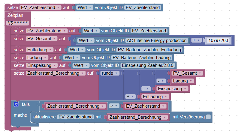

                      Hallo. Ich hätte zu dem ganzen jetzt noch eine andere Frage:
                      Ich habe vier verschiedene Zählerstände. Um damit den Eigenverbrauch zu berechnen muss ich wie folgt rechnen:
                      PV Gesamt - Einspeisung - Batt.Ladung + Batt.Entladung
                      Dann ergibt dies den Gesamtwert des Eigenverbrauchs.
                      Ich würde jetzt gerne diesen in einem eigenen Datenpunkt darstellen und fortlaufend mit der Differenz der oben genannten Formel erhöhen.
                      Kannst Du dir bitte kurz das nachfolgende Skript anschauen, ob das so passt und ob das auch sicher so läuft, und der zählerstand nicht irgendwann "kaputt" geht.
                      Die 4 Werte aus denen ich das berechnen will, werden auch weitergezählt, wenn iobroker nicht läuft. D.h. sobald erläuft hat er vom jeweiligen Gerät den neuen Zählerstand und sollte somit auch den Eigenverbrauch trotz iob-ausfall richtig berechnen. oder ?

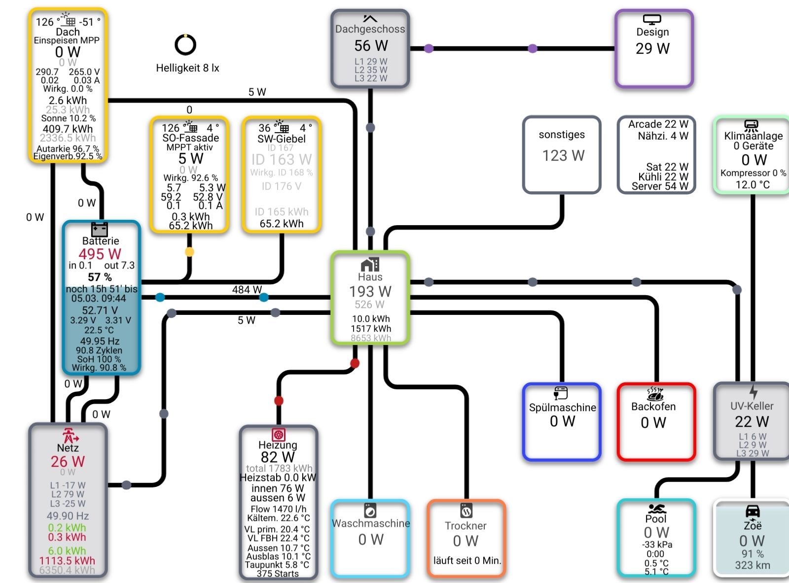

                        Homoran Global Moderator Administrators @ManfredHi last edited by
                        @manfredhi Was mir direkt auffällt ist dass du möglicherweise AC- (lifetyme) und DC-Werte (Batterie)mischst.
                        Je nach Wirkungsgrad der Wechselrichter ergibt das dann falsche Werte
                          @manfredhi sagte: PV Gesamt - Einspeisung - Batt.Ladung + Batt.Entladung
                          Der Bezug vom EVU hat keinen Einfluss auf den Eigenverbrauch?
                            ManfredHi @Homoran last edited by
                            @homoran sagte in Fortlaufender Zähler:
                            Hallo. Der Zähler vom Solaredge WR sowie der von der der Einspeisung sind AC-Werte.
                            Die beiden Batteriezähler sind berechnete Zähler welche annähend AC-Werte sein dürften (zumindest vergleiche ich die Werte seit Tagen mit der SolaredgeApp und sie stimmen bis auf 100 bis 200 Wh pro Tag überein.

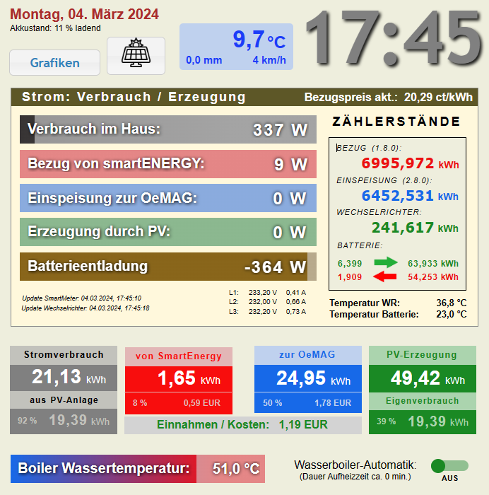

                                    Daher jetzt die Frage an @ManfredHi was er unter Eigenverbrauch versteht?
                                    Also ich definiere das bei mir so:
                                    Eigenverbrauch ist das was ich von dem gesamten von der PV erzeugten Strom selbst verbrauche.
                                    (berechne ich mit PV-Erzeugung - Einspeisung - BatterieLadung + BatterieEntnahme
                                    Den Gesamtverbrauch vom Haus das ist bei mir der Eigenverbrauch + Bezugsstrom.
                                    Bei mir werden Einspeisezähler und Bezugszähler direkt vom SmartMeter der NEtzNÖ ausgelesen. Die Werte (beide Zählerstände und aktuelle Verbrauchs- bzw. Einspeisewatt) werden alle 5 Sekunden per mqtt an iob übermittelt. Daher stimmen diese Werte auch 100% mit der Abrechnung der OeMAG und mit smartenergy zusammen.
                                    Meine aktuellen Werte von heute bis jetzt z.B. PV-Erzeugung (46,61 kWh) - Einspeisung (22,73 kWh) - BatterieLadung (6,398 kWh) + BatterieEntnahme (1,764 kWh) ergibt einen Eigenverbrauch von 19,24 kWh (das sind 41,27 % von der erzeugten PV-Menge).
                                    Der Gesamtverbrauch ist bei mir heute somit Eigenverbrauch (19,24 kWh) + Bezugsstrom (1,65 kWh) ergibt 20,89 kWh.
                                    Somit habe ich heute vom gesamten Stromverbrauch 92,1 % selbst erzeugt.
                                      @manfredhi sagte in Fortlaufender Zähler:
                                      Das ist für mich der Autarkiegrad.
                                      sehe ich auch so, allerdings kann man die Batterieladung oder die Entadung in die Berechnung aufnehmen. Sonst wird diese Energie 2x in Rechnung genommen
                                        @manfredhi sagte: BatterieLadung (6,398 kWh)
                                        Der Akku kann nur von der PV - nicht vom Netz - geladen werden?
                                          ManfredHi @paul53 last edited by ManfredHi
                                          ja ich weiß. würde zwar auch übers Netz gehen. macht aber jetzt keinen sinn. die 6,398 sind in der gesamten PV_Erzeugung des heutigen Tages schon drinnen, aber noch nicht verbraucht.
                                            gut, du hast da jetzt Sonne, aber bei uns gab es seit dem 1. Oktober 2023 nur so wenige Sonnentage, dass die an einer ( höchstens 2) Hand abzuzählen waten.
                                            Dann schlägt irgendwann die Zwangsladung zur Erhaltung der Lebensdsuer der Batterie zu.
