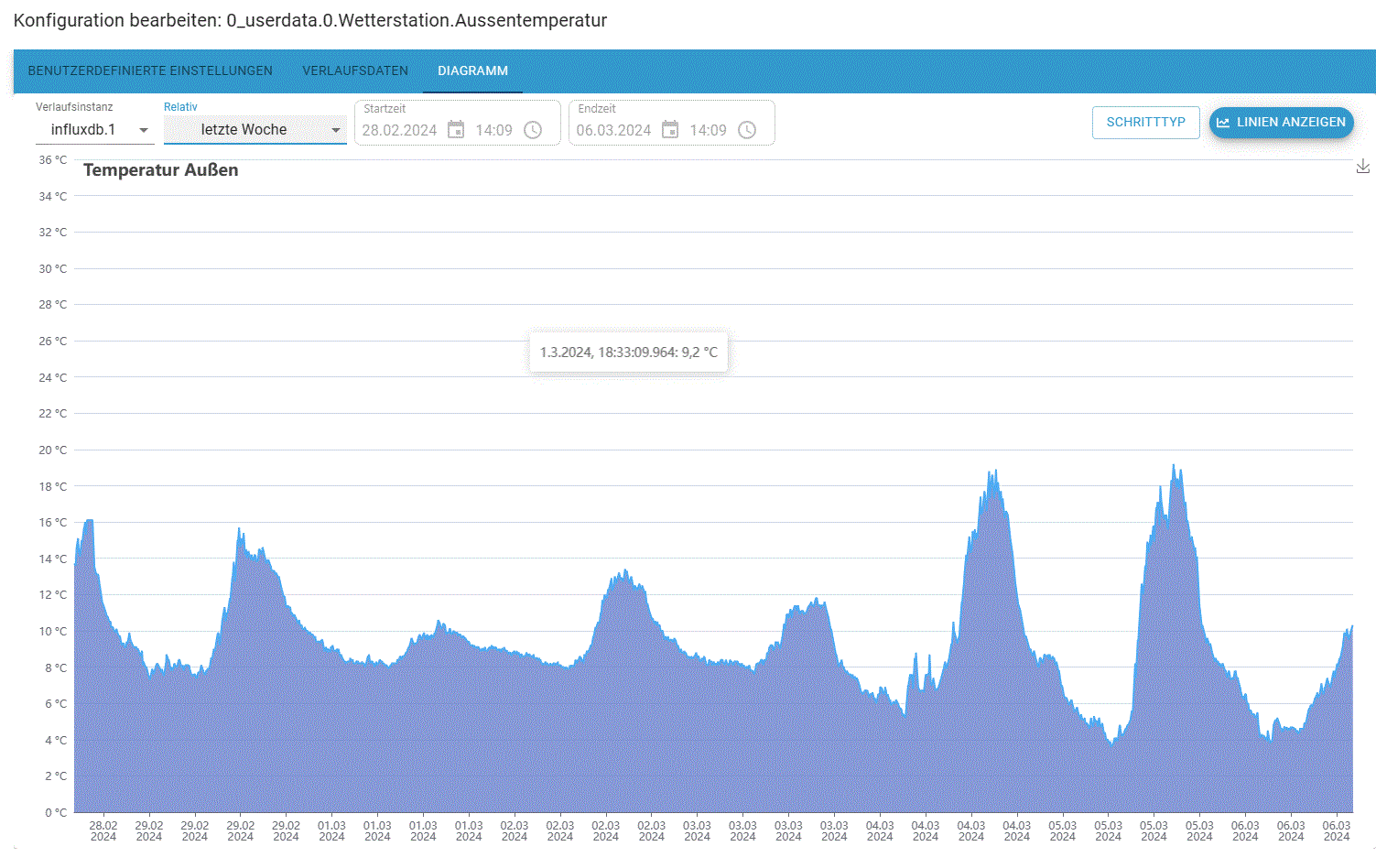

      Guten Tag,

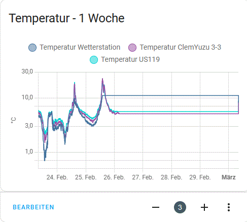

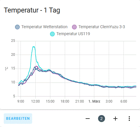

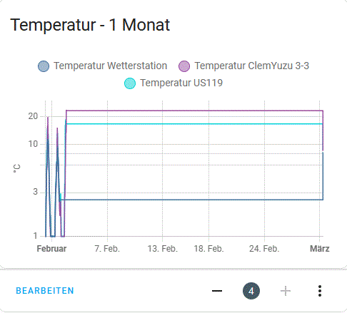

      ich wollte im Lovelace Verlaufsdiagramm verschiedene Temperaturdaten von verschiedenen Zeiten Anzeigen lassen.
      Einmal einen Tag (24 Stunden), einmal 1 Woche (168 Stunden) und einmal 1 Monat (720 Stunden).
      Alles eingetragen, 1 Tag funktioniert, bei den restlichen werden jeweils nur 3 Tage Angezeigt:
      Die Daten sind hier, da Sie bei Grafana ordnungsgemäß angezeigt werden.
      Woran kann das liegen?

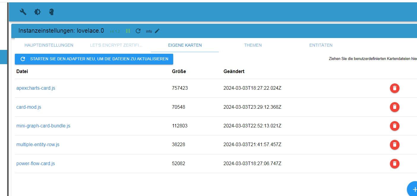

              berndsolar13 @Shakira1972 last edited by
              @oliver1972
              da ich quasi das selbe auch am Wochenende gebaut habe, kann ich es dir erklären
              von dort https://github.com/RomRider/apexcharts-card/releases/tag/v2.0.4 lädst du die apexcharts-card.js herunter.
              Öffnest die Adapter Einstellung von Lovelace diese Unterseite
              Dann schiebst du diese javascript Datei die du heruntergeladen hast, da rein. Also Win Explorer öfffen die Datei auswählen gedrückt halten, in das zitierte Fenster schieben, fertig.
              Danach Adapter neu starten und Lovelace im Browser neu laden, dann sollte es aktiviert sein

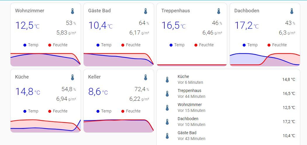

                berndsolar13 last edited by berndsolar13

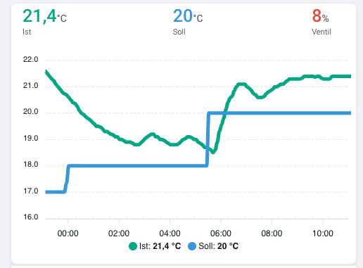

                so schauts bei mir aktuell aus, die Übersicht mit den Temperatur Sensoren.
                Die andere Tabelle soll nur zeigen, wann die letzte Aktualisierung war, falls ein Sensor ausgefallen ist
                Hab eben gelüftet, daher der Temperatur Abfall 🙂

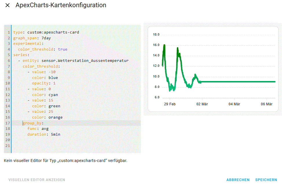

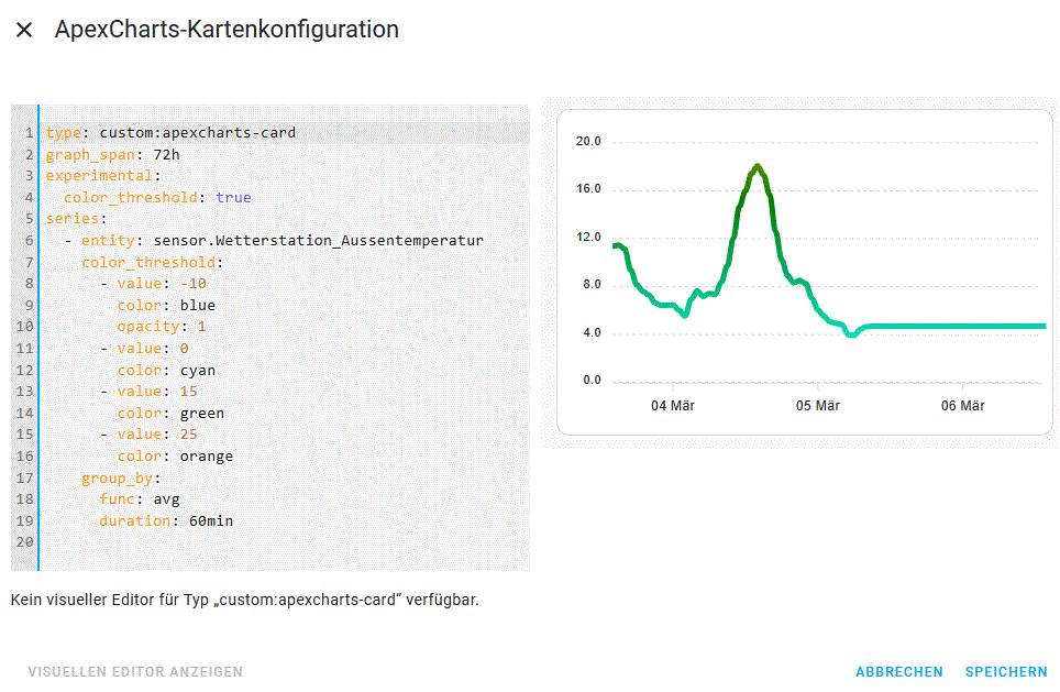

                      Shakira1972 @berndsolar13 last edited by
                      @berndsolar13 Danke für Eure Hilfe,
                      Dank der guten Anleitung hat die Installation gut geklappt,
                      danach habe ich aber wieder das gleich Problem,
                      bei allen was ich mehr als 48 Stunden anzeigen lasse, kommt eine gerade Linie:
                      Beim Vis und Grafana habe ich diese Probleme nicht...
                      Woran kanns liegen?
                      Oliver

                            stephan1827 @Shakira1972 last edited by
                            @oliver1972 Könnte mir vorstellen das in dem Graph vielleicht zu viele Datenpunkte sind und er die dann irgendwann nicht mehr zeichnet. Wie oft werden die Temperaturen aufgezeichnet? Kannst mal versuchen aus den 5min bei duration 60min zu machen
                              Shakira1972 @stephan1827 last edited by
                              @stephan1827 leider keine Änderung...

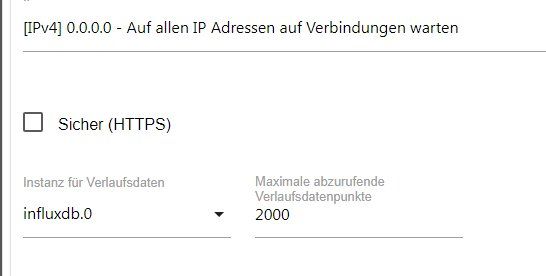

                                @oliver1972
                                hast du influx oder history genommen in den Einstellungen ?
                                Und es gibt ein Limit bei mir 2000 Werte.
                                  @berndsolar13 Super Danke!
                                  Habs auf 10.000 erhöht und es funktioniert!
