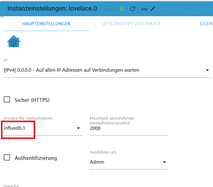

      Guten Tag,
      ich habe seit kurzen Lovelace installiert, nun habe ich zwei Infuxdb Instanzen für Verlaufsdaten im IoBroker verknüpft.
      Eine Zeichnet permanent auf, eine weitere nur für zwei Wochen, darauf werden die Daten gelöscht.
      Bei den Einstellungen kann ich aber leider nur eine Einstellen.
      Erstelle ich nun ein 48 Stunden Histogramm von influxdb.2, zeigt es mir nur eine gerade Linie an, da er die Daten nicht bekommt. Unter den Protokollen kommen dann dauernd die Fehlermeldungen.
      Wie kann ich hier eine weitere Instanz wählen?

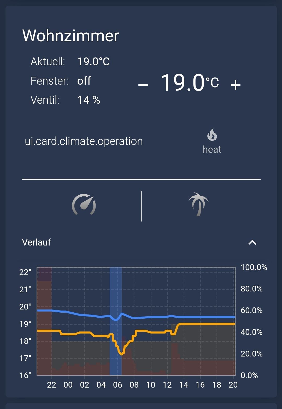

        • David G.
          Das wirst du so nicht hinbekommen.
          Als workarround könntest du die Verlaufsdaten Zb mit echarts Visualisieren und einbinden.
          So mache ich es, da man wesentlich mehr Möglichkeiten hat.
          (dieses doofe ui.card bekomme ich nicht weg..... 😠)
            Shakira1972 @David G. last edited by Shakira1972
            @david-g Tolle Vis!
            Danke für die Antwort, aber über welche Karte bekomme ich die Echart Visualisierung hinen?
            Edit, habs hinbekommen, über der Webseiten Karte.
