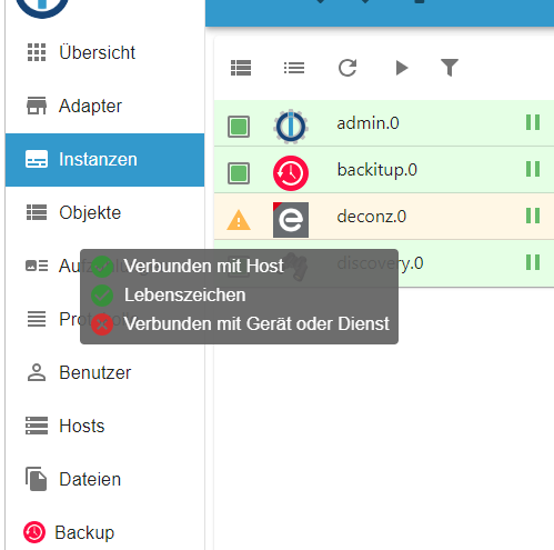

      Guten Morgen,
      hab mal wieder einen Ubuntu Server eingerichtet und dort läuft hängt ein ConbeeStick3 dran, deconz ist installiert und läuft.

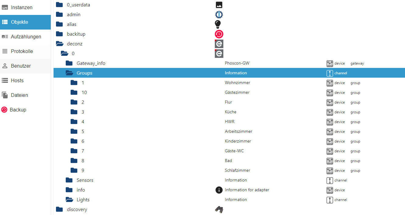

      Unter dem iobroker hab ich den deconz Adpater installiert und mit dem Stick verbunden. Er meldet zwar verbunden und zeigt mir auch z.B die grad eingerichtet Räume unter den Objekten an, aber im Status steht immer nicht mit dem Dienst verbunden. Hat einer ne Idee?

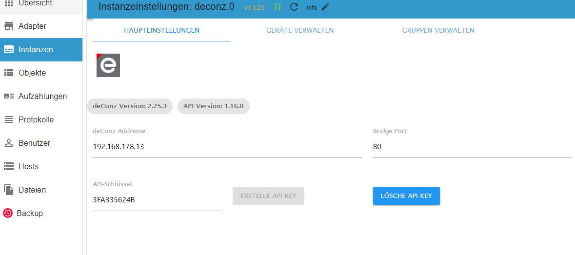

                Auf dem deconz Server (xxx.13) ist die deconz Software installiert und auf dem iobroker (xxx.12) läuft halt der iobroker und der deconz-Adapter. In dem ist die xxx.13 vom deconz Server hinterlegt.

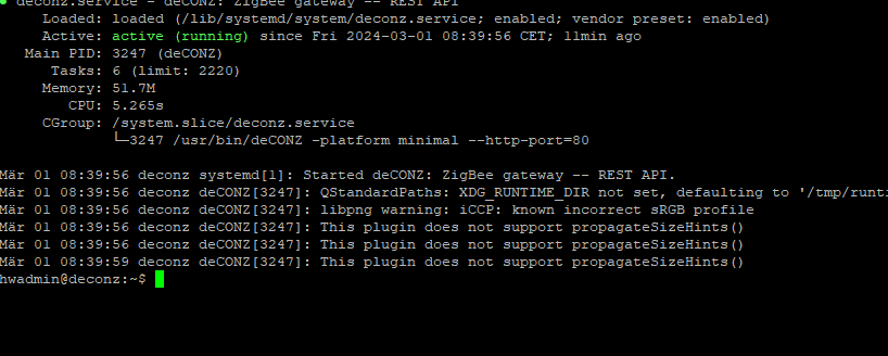

                  @martinp Also ich komme auf die phoscon App und kann dort alles einrichten. Wie gesagt, wenn ich den deconz Adpater auf dem iobroker neustarte synch er auch z.B. neu angelegt Räume

                    hwadmin@deconz:~$ ls /dev/tty*
                    /dev/tty    /dev/tty18  /dev/tty28  /dev/tty38  /dev/tty48  /dev/tty58      /dev/ttyS0   /dev/ttyS19  /dev/ttyS29
                    /dev/tty0   /dev/tty19  /dev/tty29  /dev/tty39  /dev/tty49  /dev/tty59      /dev/ttyS1   /dev/ttyS2   /dev/ttyS3
                    /dev/tty1   /dev/tty2   /dev/tty3   /dev/tty4   /dev/tty5   /dev/tty6       /dev/ttyS10  /dev/ttyS20  /dev/ttyS30
                    /dev/tty10  /dev/tty20  /dev/tty30  /dev/tty40  /dev/tty50  /dev/tty60      /dev/ttyS11  /dev/ttyS21  /dev/ttyS31
                    /dev/tty11  /dev/tty21  /dev/tty31  /dev/tty41  /dev/tty51  /dev/tty61      /dev/ttyS12  /dev/ttyS22  /dev/ttyS4
                    /dev/tty12  /dev/tty22  /dev/tty32  /dev/tty42  /dev/tty52  /dev/tty62      /dev/ttyS13  /dev/ttyS23  /dev/ttyS5
                    /dev/tty13  /dev/tty23  /dev/tty33  /dev/tty43  /dev/tty53  /dev/tty63      /dev/ttyS14  /dev/ttyS24  /dev/ttyS6
                    /dev/tty14  /dev/tty24  /dev/tty34  /dev/tty44  /dev/tty54  /dev/tty7       /dev/ttyS15  /dev/ttyS25  /dev/ttyS7
                    /dev/tty15  /dev/tty25  /dev/tty35  /dev/tty45  /dev/tty55  /dev/tty8       /dev/ttyS16  /dev/ttyS26  /dev/ttyS8
                    /dev/tty16  /dev/tty26  /dev/tty36  /dev/tty46  /dev/tty56  /dev/tty9       /dev/ttyS17  /dev/ttyS27  /dev/ttyS9
                    /dev/tty17  /dev/tty27  /dev/tty37  /dev/tty47  /dev/tty57  /dev/ttyprintk  /dev/ttyS18  /dev/ttyS28  /dev/ttyUSB0
                    hwadmin@deconz:~$ ls /dev/serial/by-id
                    usb-dresden_elektronik_ConBee_III_DE03110757-if00-port0
                    hwadmin@deconz:~$

                      Ok hab es.
                      In einem anderen Beitrag stand was, das der Port bei einigen Probleme macht mit der aktuellen Version.
                      Bin runter auf die 1.3.21. Jetzt ist alles grün.
                      Link zum Beitrag:
                      https://forum.iobroker.net/topic/70770/deconz-instanz-verbindung-zur-phoscon-app-klappt-nicht/7

                            @smarti2015 Bei mir reichte es aus, den Port 443 als websocket eizutragen, dann musste ich auch nicht downgraden.
