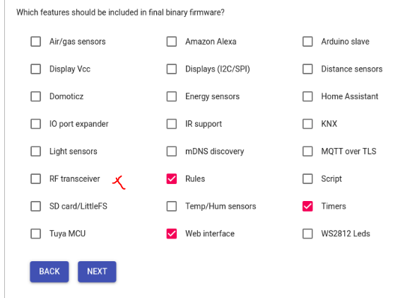

                        Der Tuya CB3S scheint durch OpenBeken unterstützt aber die RF (433MHz) Anbindung auf P20 ist unklar/nicht supported. Da der CB3S nicht wirklich etwas Anderes unterstützt wie die ESP8266 oder ESP32 Chips wäre interessant zu wissen was da passieren kann und wie das RF433 angebunden ist.
                        Im OpenBeken Forum gab es mal kurz eine Rückmeldung zum "libretiny addon" dass über ESPHome die Tuya Chips unterstützt, aber hinsichtlich RF-433MHz sehe ich da auch keine neuen Erkenntnis; d.h. eine Sackgasse.
                        Im OpenBeken-Forum wurden direkt Beiträge gelöscht/zensiert und für weiteren Austausch geblockt und so eine "Zensur" im Sinn der gemeinsamen Forschung nervt mich ja schon gewaltig.
                        Da ich eh einen Alexa-Support benötige, bin ich immer noch davon überzeugt den Tuya CB3S gegen zB einen 8266 12F tauschen zu müssen, aber was sag ich Tasmota was es für RF433MHz auf GPIO10 zu koppeln hat, was auf Tuya CB3S auf P20 lag?

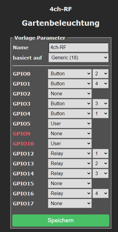

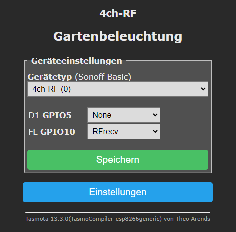

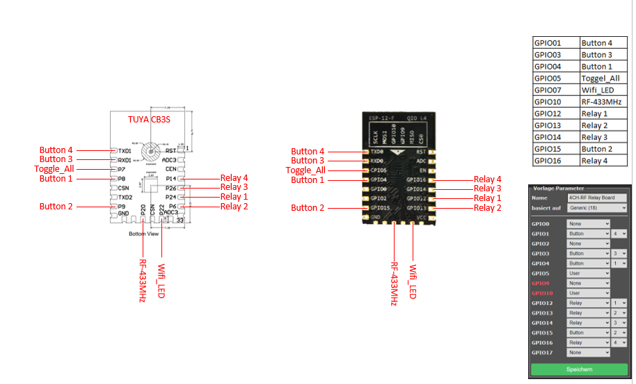

                                    Einmal der aktuelle "Baselstatus" wobei ich irgendwie noch das Gefühl hab, dass der 8266-12F damit nicht stabil läuft da er regelmäßig auf Werkseinstellungen zurück fällt. Mag auch an der aktuellen Beschaltung des 12F liegen um ihn Flashen zu können (GPIO15 über einen Widerstand dauerhaft auf Low gezogen usw.)
                                    Tasmota Template:
                                    {"NAME":"4CH-RF Relay Board","GPIO":[0,35,0,34,32,1,0,1,224,225,226,33,227,0],"FLAG":0,"BASE":18}
                                    Gebastelt über :
                                    Ideen/Anregungen willkommen 🙂

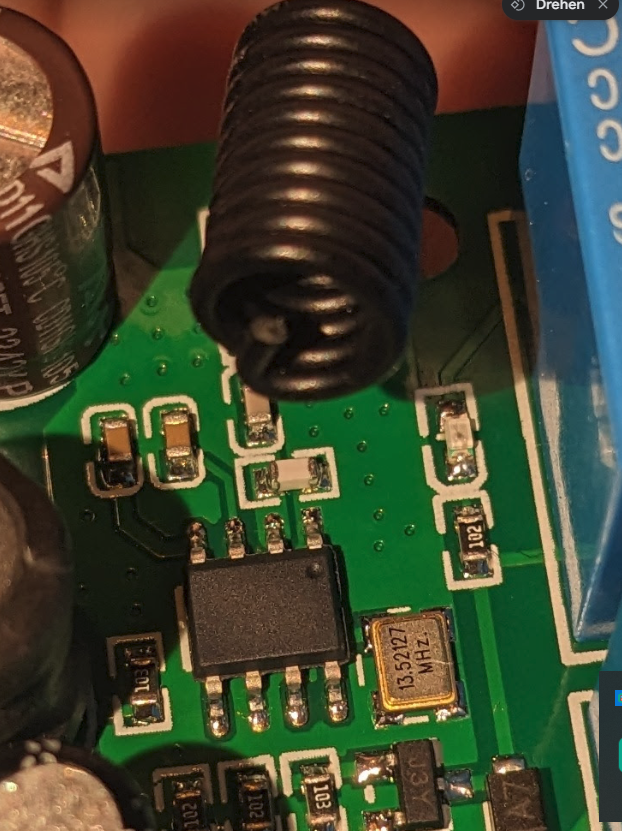

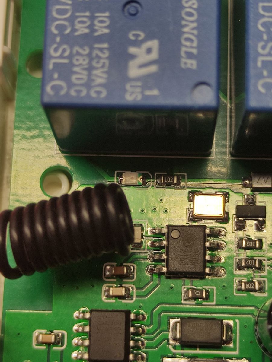

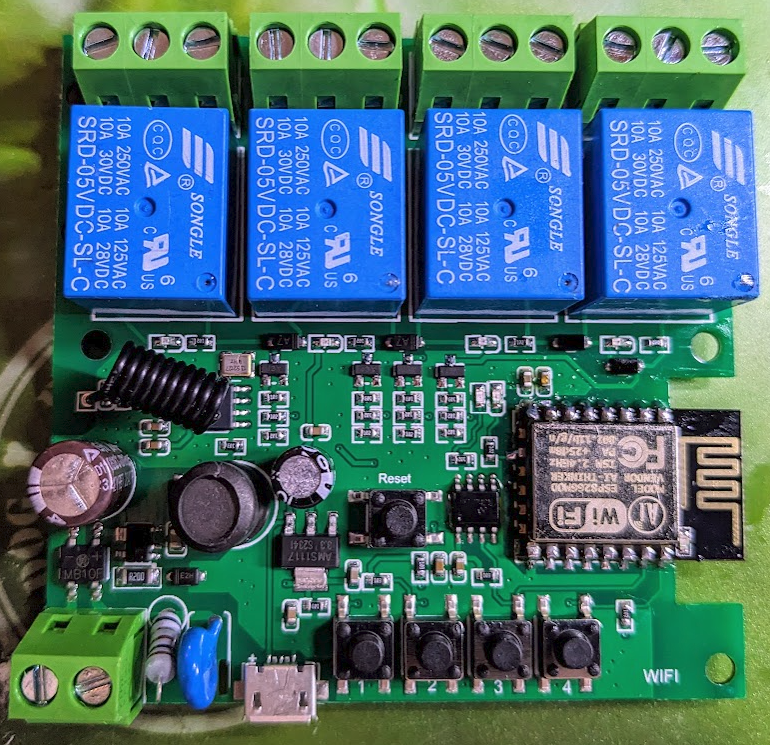

                                      Beim ersten Board bin ich leider beim Tausch des Chips über das Bleifrei Lot gestolpert und hab mir die Mehrzahl der Lötpads abgerissen.
                                      Der 2te Versuch mit neuer Technik etwas besser und "nur" 5 Lötpads an der Unterseite weg die ich nicht brauche.
                                      Dennoch der mit Tasmota vorgeflashte ESP8266 will nicht starten obwohl 3,3V anliegen. Komisch, ich messe Spannung (hochohmig) GND gegen EN und es fängt ein Relais an zu flattern und dessen LED geht an. Hätte jetzt 3,3V dort messen wollen, aber die "Flatterrei" durch eine hochohmige Messung kann ich mir noch nicht erklären....

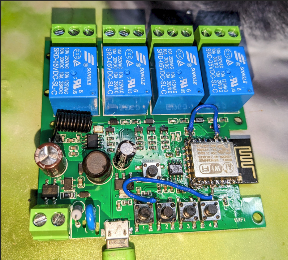

                                        Dieter_P @Dieter_P last edited by Dieter_P
                                        Kleines Update und ein paar Wolken lichten sich.

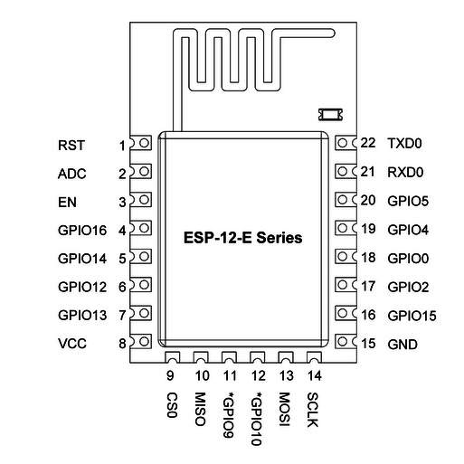

                                        Ein ganz simpler 1:1 Tausch des TuYa Chips gegen einen ESP8266 wird nicht funktionieren.
                                        Aktuell festgestellte Hürden:
                                        Der EN (Enable) Kontakt beim ESP8266 und CEN beim Tuya Chip bekommt auf dem Board keine 3,3V. Somit startet der ESP-Chip nur, hilft man mit einer Brücke dauerhaft nach.
                                        GPIO 15 ist bei dem Board mit Button 2 belegt. Der ESP-Chip möchte den GPIO15 aber LOW haben um zu booten. Drückt man Button 2 beim PowerUp funktioniert es. Eine Dauerlösung ist das natürlich nicht.

                                          @dieter_p Mit einem R/C-Glied und einer Diode könnte man das ggfs. lösen - kommt aber darauf an, wie LANGE der GPIO15 während des Bootens auf Low bleiben muss ...
                                            Dieter_P @MartinP last edited by
                                            @martinp said in Relais 4-Kanal für Hutschiene mit Strommessung?:
                                            Auch eine gute Idee. Ich denke aktuell darüber nach den GPIO 15 direktauf dem ESP-Chip mit GND zu verbinden und die Verbindung zum Board zu kappen (Isolierung zum Lötpad). Den Button 2 dann auf den benachbarten GPIO 2 verlegen mit einer kleinen Brücke die beiden Lötpads verbinden.
