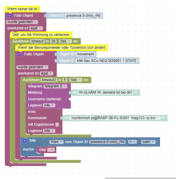

      ich möchte mit meinem blockly script folgendes prüfen:
      • Trigger 1: Wenn RFID sich ändert zu false (Abwesend)
      • Trigger 2: Prüfe permanent ob Bewegung erkannt oder Tür offen
      • Benachrichtige User z.B. via Telegramm
      Nur irgendwie scheine ich dann in dem 2. Trigger zu hängen und komme da nie wieder raus. (siehe Anhang)
      Meine Frage ist, wie man den Stop im Trigger nutzen kann. Wenn ich auf den Pfeil klicke,
      wird mir nichts angezeigt. Oder hättet Ihr eine Bessere Idee, um mein Problem zu lösen?

        In kürze, weil schon spät 😉
        Nicht Trigger in Trigger!
        Und Stop ist nur für Zeitplan Schedule.
        • apollon77
          apollon77 last edited by
          Bei timeout ist clearTimeout das Gegenstück.

            Nach meiner ersten Betrachtung würde ich glauben wollen dass dein Trigger sein sollte:
            "Wenn Bewegung vom Bewegungsmelder erkannt wurde …"
            und anschließend prüfen ob etwas ausgelöst werden soll, z.B.
            "Wenn abwesend, dann Meldung"
            und dort baust Du dann ggf. deine Verzögerung ein
            Das meinte rantanplan sicher auch mit dem Hinweis "nicht Trigger in Trigger verwenden"

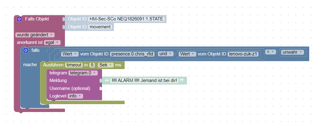

              davinci91 last edited by
              Nabend zusammen,
              danke für die Tipps!
              @rantanplan: Das konnte ich mir schon denken 😞
              @BBTown: Das ist auch eine gute Idee, habe ich mal versucht umzusetzen … siehe Screenshot. Langsam glaube ich, ich verstehe da irgendwas nicht richtig.
              Trotz der & Bedingung werden Nachrichten verschickt, was ich nicht nachvollziehen kann :?
              Es soll im Prinzip eine Nachricht verschickt werden, wenn ich mich via RFID ausgeloggt habe und mein Handy via PING nicht mehr erreichbar ist.

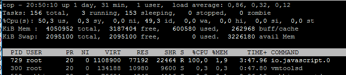

              Ein anderer Versucht mit einer Schleife erzeugt immer 100% Auslastung für den io.javascript.0 Prozess … 😢 So langsam fällt mir nix mehr ein.

                  @davinci91:
                  Trotz der & Bedingung werden Nachrichten verschickt, was ich nicht nachvollziehen kann `
                  Hallo davinci91
                  Die & Bedingung ist wohl falsch.
                  Die Bedingung soll wohl sein, das BEIDE Zustände UNWAHR sein sollen.
                  Du schreibst:
                  Falls (Wert von presence…) und (Wert von lenovo... = unwahr)
                  Übersetzt:
                  Falls TRUE und Wert von lenovo... = UNWAHR
                  Richtig:
                  Falls (Wert von presence... = unwahr) und (Wert von lenovo... = unwahr)
                  @davinci91:
                  Normalerweise ist die Anforderung "eigentlich" recht simpel ... `
                  Nun dann wird "presence.." wohl nicht WAHR.
                  Schleifen ohne Notausgang können tötlich sein.
                  Setze dort eine lokale Variable als Zähler ein
                  Und wenn Zähler >100 Schleife verlassen.
                  Ich kann nur immer wieder den Baustein "Debug Output" ans Herz legen.
                  Damit kann man beim Testen sehr gut die Werte und Zustände überprüfen.

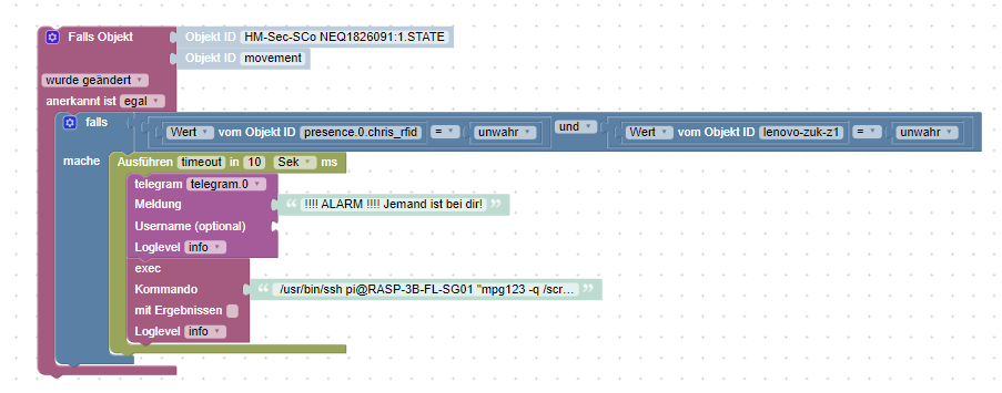

                      Hi Jungs,
                      @rantanplan:
                      Richtig:
                      Falls (Wert von presence… = unwahr) und (Wert von lenovo... = unwahr) `
                      DAS WARS … wie dämlich von mir! :roll: :oops: Danke! 🙂
