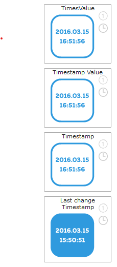

          Ich kenne die "TimesValue", "Timestamp Value", "Timestamp", und "Last change Timestamp" widgets. Das letzte zeigt immerhin das Datum/Uhrzeit an, an dem ein Wert zuletzt geändert wurde, aber immer nur absolut ("der Wert wurde am 2.3.2024 um 10:32 geändert"). Oder gibt's da eine Einstellung, die ich übersehen habe?

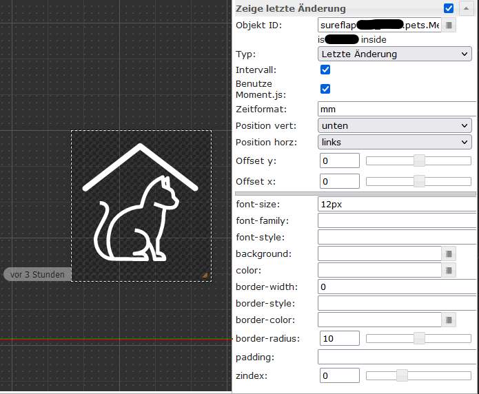

            jedes 😂
            ziemlich unten in den Einstellungen
              LightsiderTT @Homoran last edited by LightsiderTT
              Ah, über die "Zeige letzte Änderung"-Einstellung?
              Das ist schon mal super - vielen Dank! 🙂 Ich werde mal damit herumexperimentieren.
