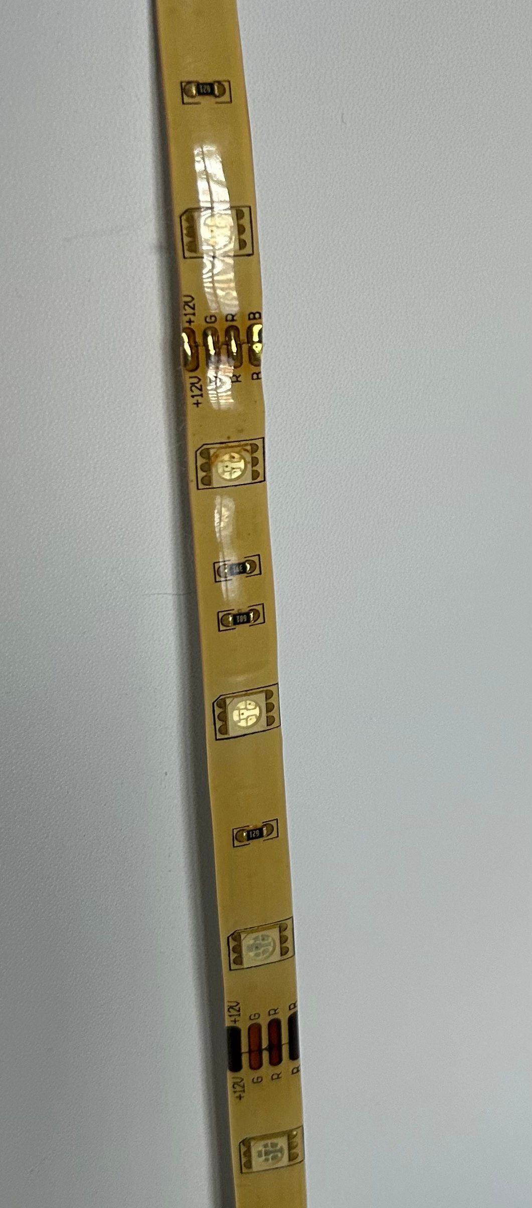

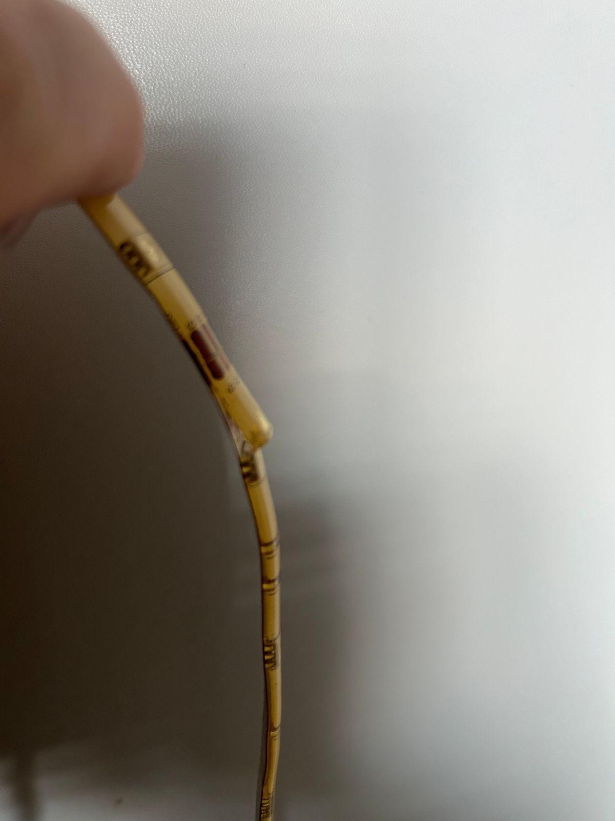

      Nachdem hier ja viel mit LED-Stripes gebastelt wird, hier mal 2 Fotos.
      Ich hab bei mir heute einen defekten RGB-Stripe ausgebaut.
      Er war ca. 12 Jahre in Verwendung und nun teilweise defekt
      Ursprünglich war das Silikon transparent. Sieht jetzt etwas anders aus 😕
      Von den Weichmachern war auch nichts mehr übrig. Der ganze Streifen war ziemlich hart und an manchen Stellen löste sich das Silikon von der Platine.
      Der Streifen war im Innenraum verbaut hinter einer Plexiglas-Verkleidung. Kein dierektes Sonnenlicht (UV) und wirklich ausreichende Belüftung.
      Also mein Tipp: Verbaut eure Strippes so, dass sie später auch noch zugänglich sind.
      10 Jahre vergehen schneller als man denkt 😳
        ja, auch LEDs werden ausreichend warm.

        warum dann mit Silikon?

          Waren mal ursprünglich für indirekte Beleuchtung im Bad gedacht.
          Habe ich dann doch nicht umgesetzt.
