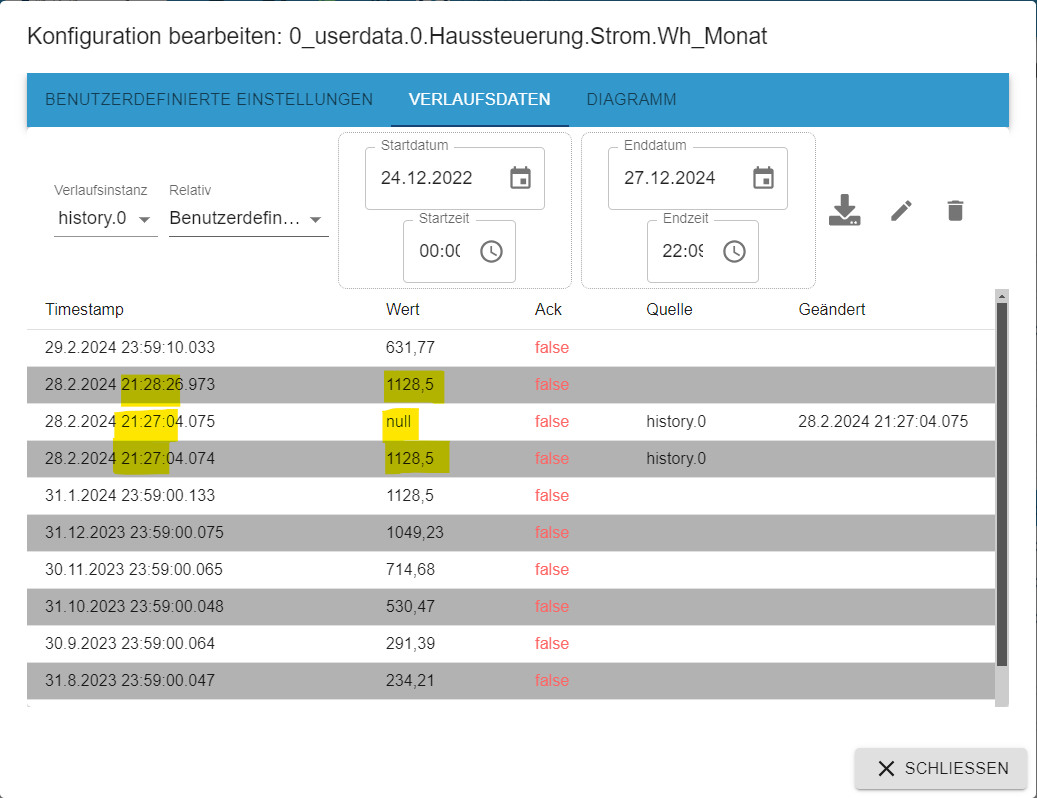

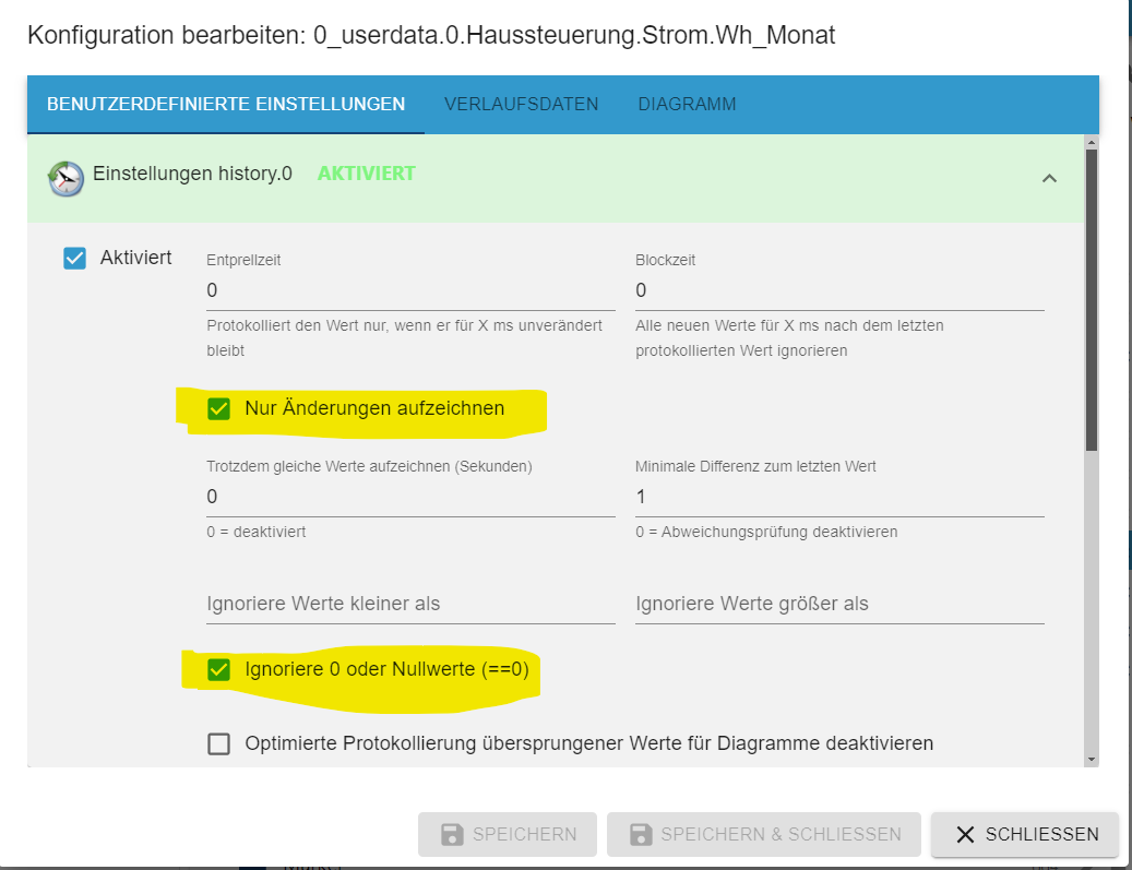

      Jedesmal wenn ich den Javascript Adapter neu starte oder wie hier ein Update mache, werden mir bei einigen Datenpunkten im History Adapter neue Einträge generiert, obwohl diese per Einstellungen eigentlich unterdrückt sein sollten.
      Ist das ein Fehler meinerseits, oder ein Fehler der einen Issue erfordern würde, oder gehört das einfach so, und ich muss damit leben?
      Hier in dem Beispiel setze ich den Datenpunkt per Blockly jeden letzten Tag des Monats um 23:59 Uhr auf einen neuen Wert, welchen ich dann per History protokollieren möchte.
        Homoran Global Moderator Administrators @rtwl last edited by
        @rtwl hast du in der Instanz "Werte an Start Stop Grenzen" o.ä. aktiviert?
        • rtwl
          rtwl last edited by
          Ja ist aktiviert.
          soll ich es deaktivieren? Hilft das dann?
            @rtwl sagte in komisches Verhalten bei History Adapter:
            Sollte es.
            probiers doch aus
