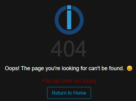

    4. Hilfe! Nach Update des javascript Adapters 404
      Mika 0 last edited by Mika 0

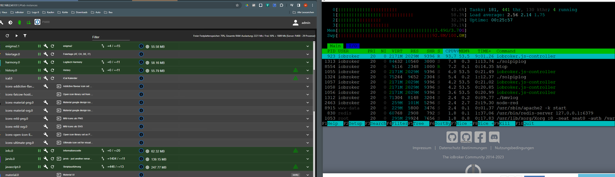

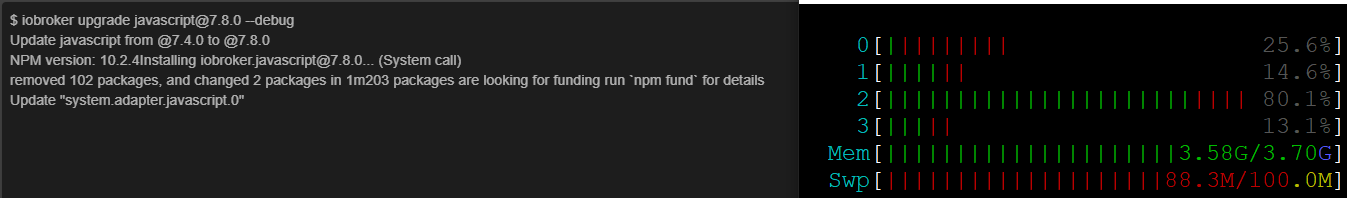

      Hallo, habe heute über die "Info" mehrere Updates einiger Adapter durchgeführt. Bei Javaskript hat es sehr lange gedauert. Jetzt komme ich nicht mehr in en Skripte Bereich rein.
      Der Pi hängt sich auf, auch über Putty keinen Zugriff mehr. Nach ca. 10 min habe ich wieder Zugriff.
      In Instanzen habe ich bei "Javaskript 0MB" verwendet gesehen. Daraufhin habe bei Host auf JS Update gedrückt. Dann war bei Instanzen 70MB für Javaskript, dann später 210MB. Trotzdem geht der Skripte Bereich nicht.
      Sonst noch durchgeführt:
      iobroker stop
      iobroker fix
      iobroker start
      Keine Besserung, ich komme nicht mehr in Skripte rein.
      Wer kann mir bitte helfen?

                                Mika 0 @Mika 0 last edited by Mika 0
                                Leider kam zu meinem Vorschlag zu einer richtigen Umsetzung kein Vorschlag. Also habe ich es so umgesetzt.
                                ioBroker ist nun auf einem ganz frischen Raspberry Pi 4 Bookworm 64 bit lite aufgesetzt. Kein Desktop, keiner weiteren Programme.
                                Ich habe ein älteres backup restored. Zack RAM vollgelaufen und der Pi hat sich aufgehängt.
                                Ich bin nun trotz Aufwand der letzten Tage keinen Schritt weiter.
                                @mrbungle64 @Thomas-Braun oder andere Experten. Wer kann mir bitte helfen?
                                      @thomas-braun Also ich habe den info adapter ausfindig gemacht. Seit dem ich den deaktiviert habe, kam der RAM Überlauf nicht mehr. Habe ich deinstalliert.
                                      Nun kam vom Javaskript die Update Meldung
                                      Das ging ca, 5 min gut, dann kam es während dem Update zum Überlauf und schlussendlich zum Crash.
                                      Alle anderen Adapter sind aktuell.
                                      Kann man aus dem bisschen Text etwas heraus lesen an was das liegen könnte?
