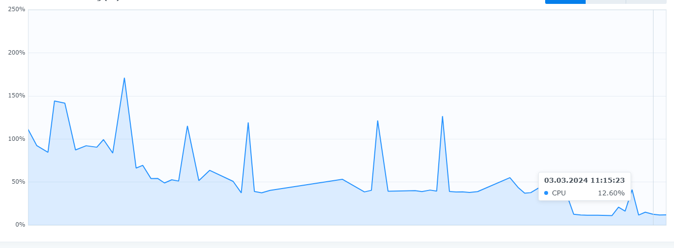

      Mir geht es darum, ich erweitere gerade und mein Docker sagt jetzt schon 100% Auslastung. Es läuft noch, aber ich merke schon Zeitverzögerungen beim backend, VIS, usw.

                der Docker ioB läuft von 100-200% Auslastung, seit ich mit Mqtt bastle... wieviel die Auslastung vorher war, muss ich mal schauen, wenn ich alle Adapter beende.

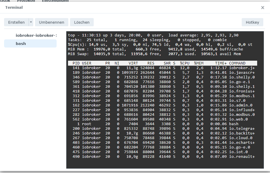

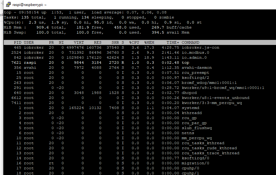

                                @humidor Schau mal auf linux mit z.B. "htop" oder "top" wenn installiert ist. Kannst du aber mit
                                sudo apt install htop
                                nachinstallieren
                                Humidor 1 Reply Last reply Reply Quote 1
                                • Humidor
                                  Humidor @lesiflo last edited by Humidor
                                  @lesiflo danke!
                                  Humidor Marc Berg L 3 Replies Last reply Reply Quote 0
                                  • Humidor
                                    Humidor @Humidor last edited by
                                    @humidor das ist der Rasp3B+ mit nur einem Adapter

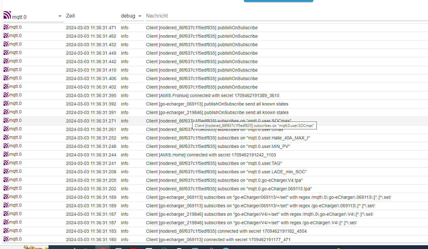

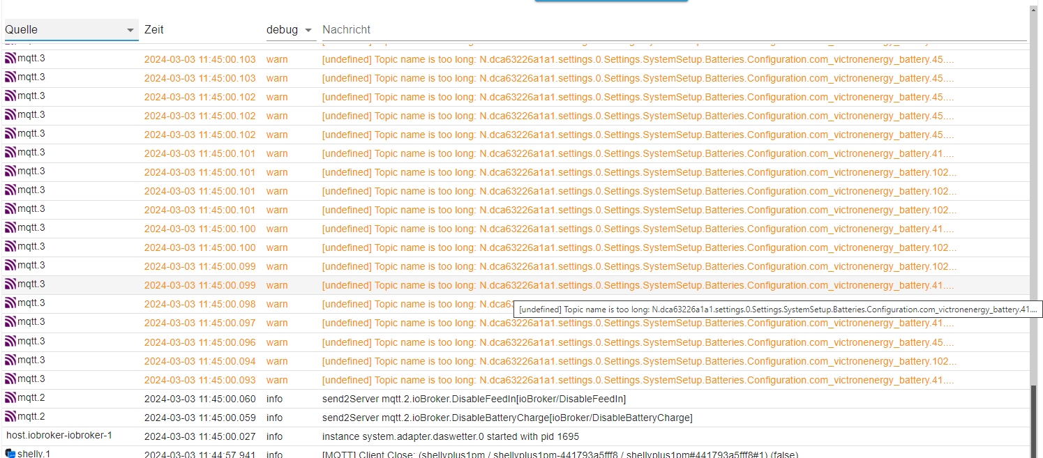

                                      Ich würde fast darauf wetten, dass du dir in deinen vielen MQTT Instanzen irgendwo eine Schleife reingebaut hast. (wenn ich mich richtig erinnere, hast du in deinen Victrons noch weitere Broker und Clients am Laufen?)
                                      Das Ganze wird dann wohl auch noch fleißig vom History-Adapter mitgeloggt, und schon hast du ein System, das vorrangig mit sich selbst beschäftigt ist.

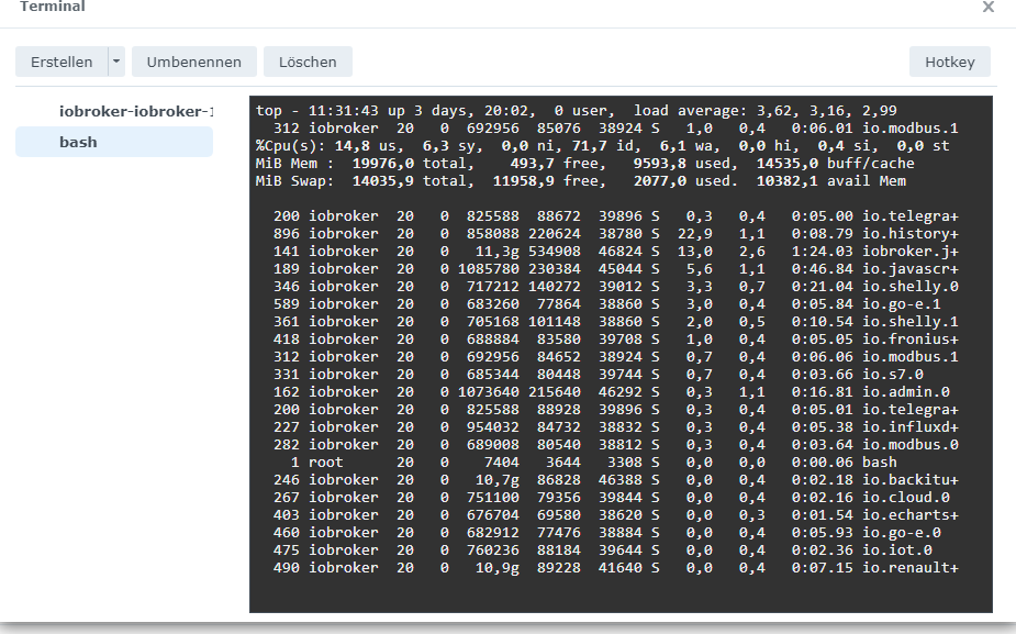

                                          @lesiflo iob fix frisst er mir grad nicht im Docker Terminal, muss da zuerst alle Adapter stoppen

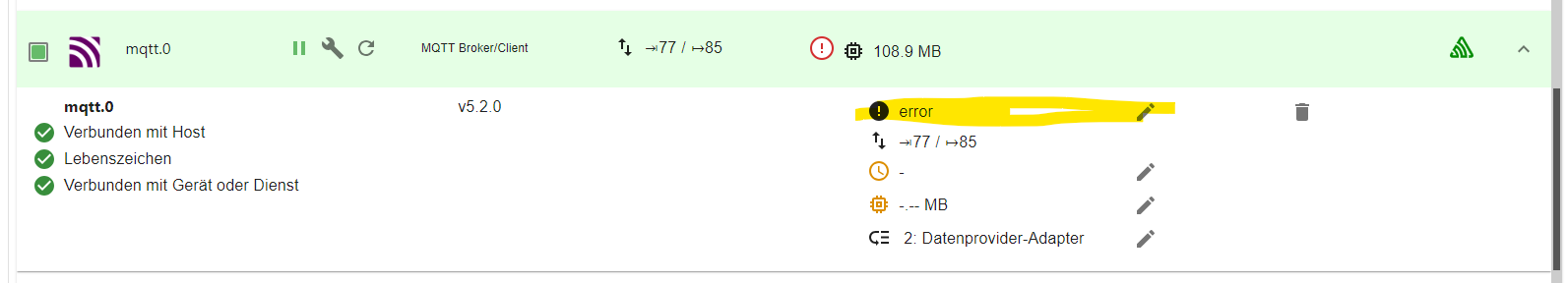

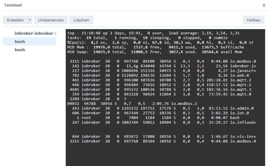

                                          History habe ich bei den Mqtt noch nicht am laufen, ja das mit Mqtt ist ein Thema, ich kapier das anscheinend nicht richtig. 1 Broker(andere Dinge), 3 Slaves zu Victron Cerbos bwz. 1 Raspi.
                                          Node Red läuft nicht (mehr) am ioB nur auf den Victron Cerbos. Per Blockly starte ich das zykl. subscribe von Allem (system #), dann schreibe ich auf 5 Werte, mehr ist da nicht.
                                          Aber ob da eine Schleife drin ist, kA ?

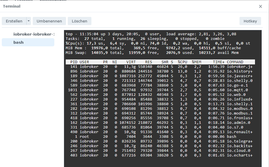

                                          top wirft aber die mqtt gar nicht als die Fresser aus, history scheint mir da ganz vorne
                                          da werden Werte gesichert, auch in influxdb.
                                          Humidor 1 Reply Last reply Reply Quote 0

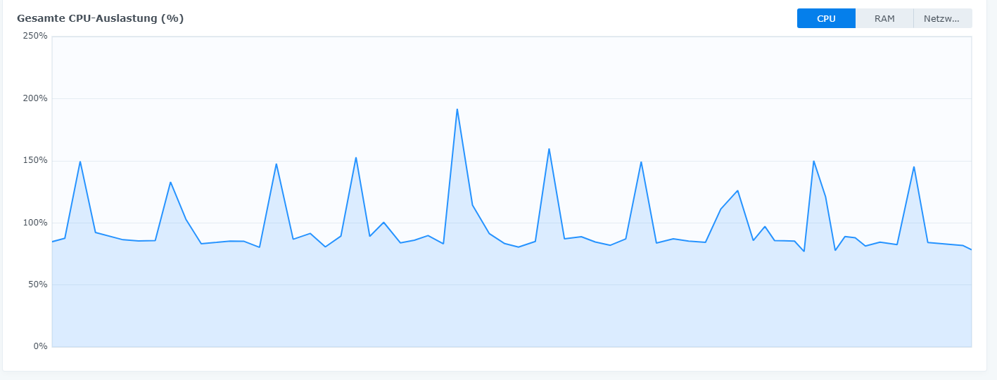

                                          • Humidor

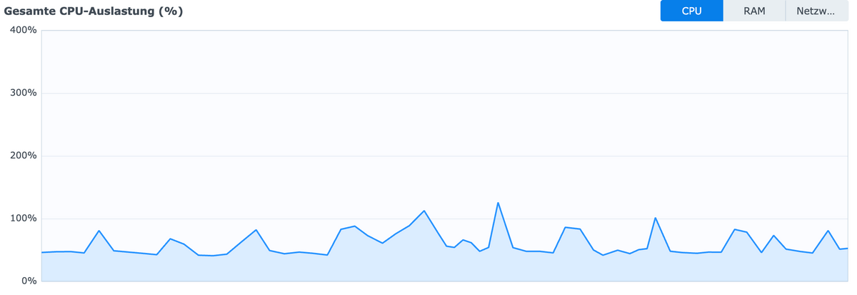

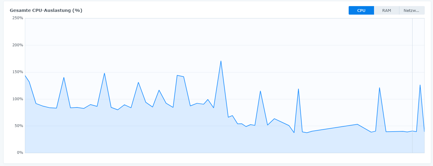

                                            Humidor @Humidor last edited by Humidor

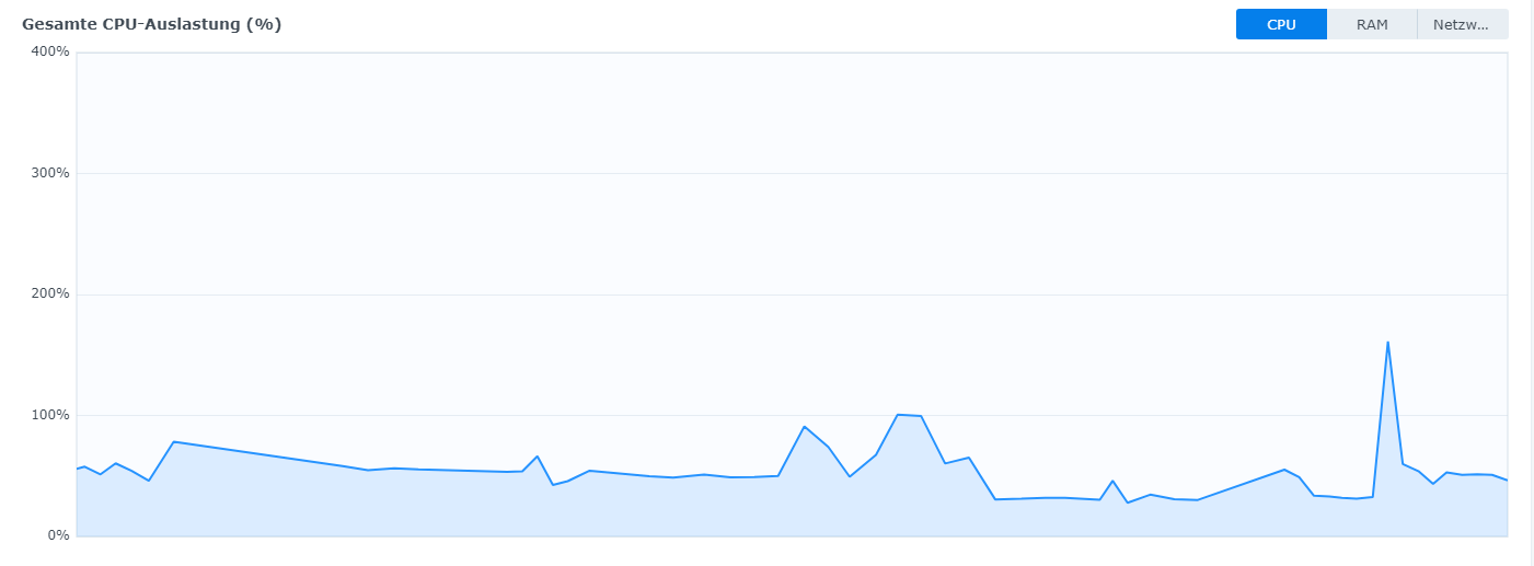

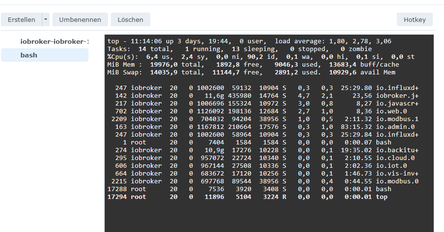

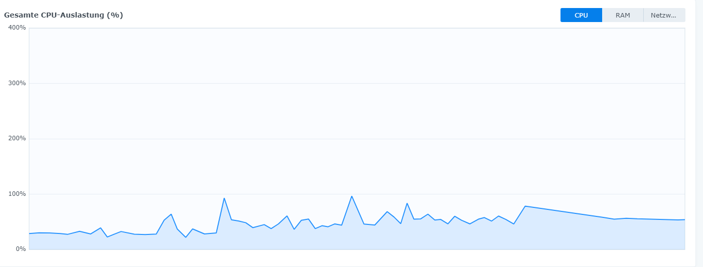

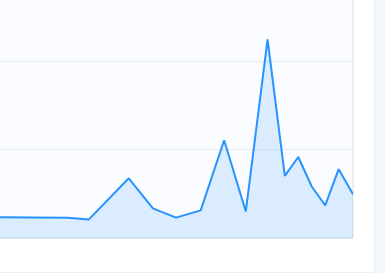

                                            hab mal jetzt einige Adapter gestoppt, mit top schaut das für mich normal aus?

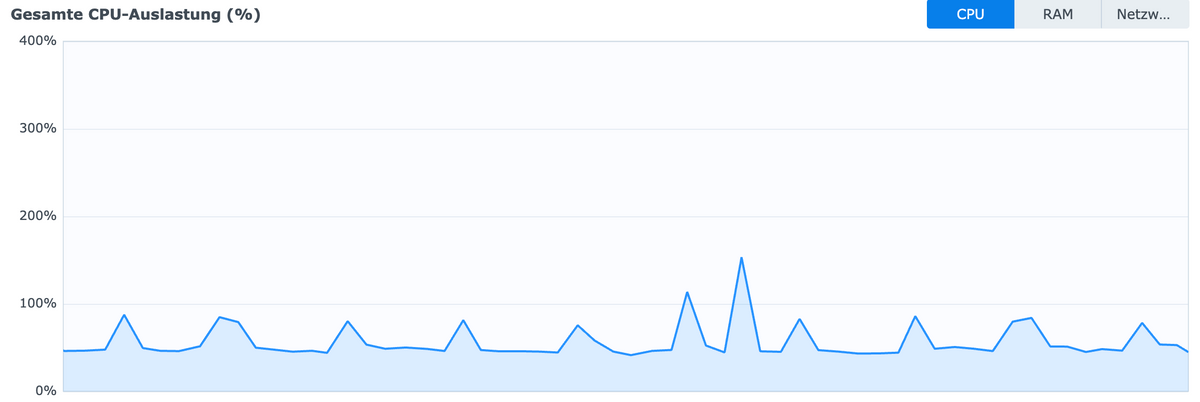

                                            die docker auslastung hat sich von 100 auf 40% reduziert, allerdings noch diese spikes

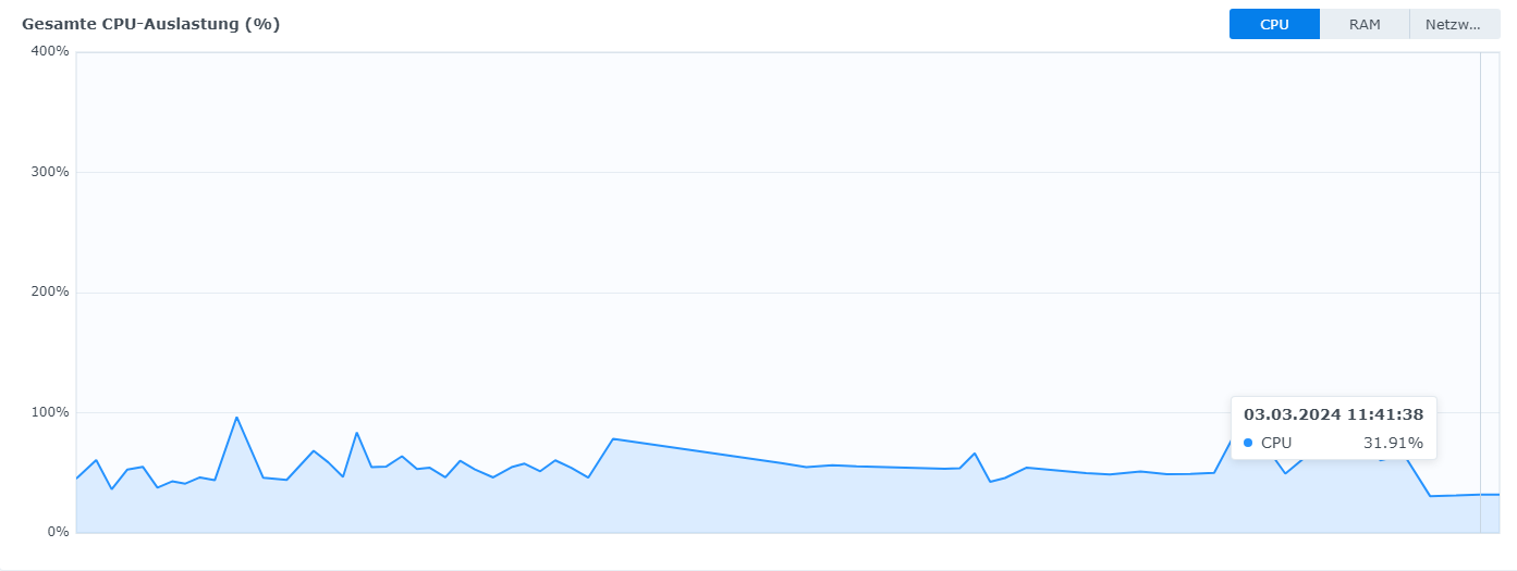

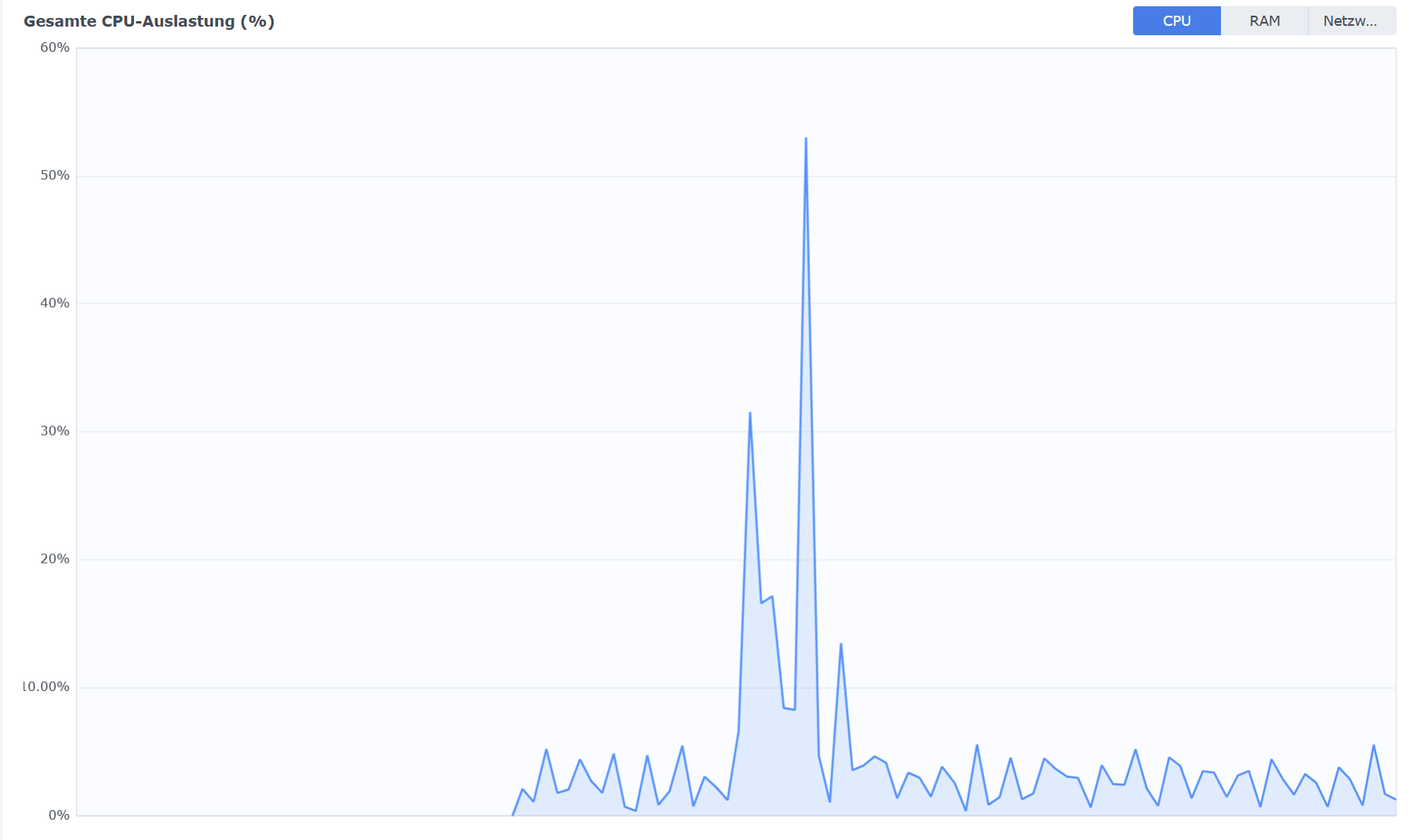

                                            ohne mqtt Adapter:
                                            ohne mqtt hat sich der docker beruhigt

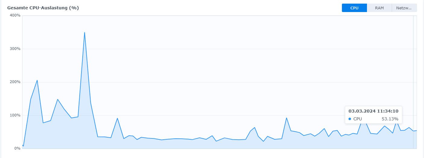

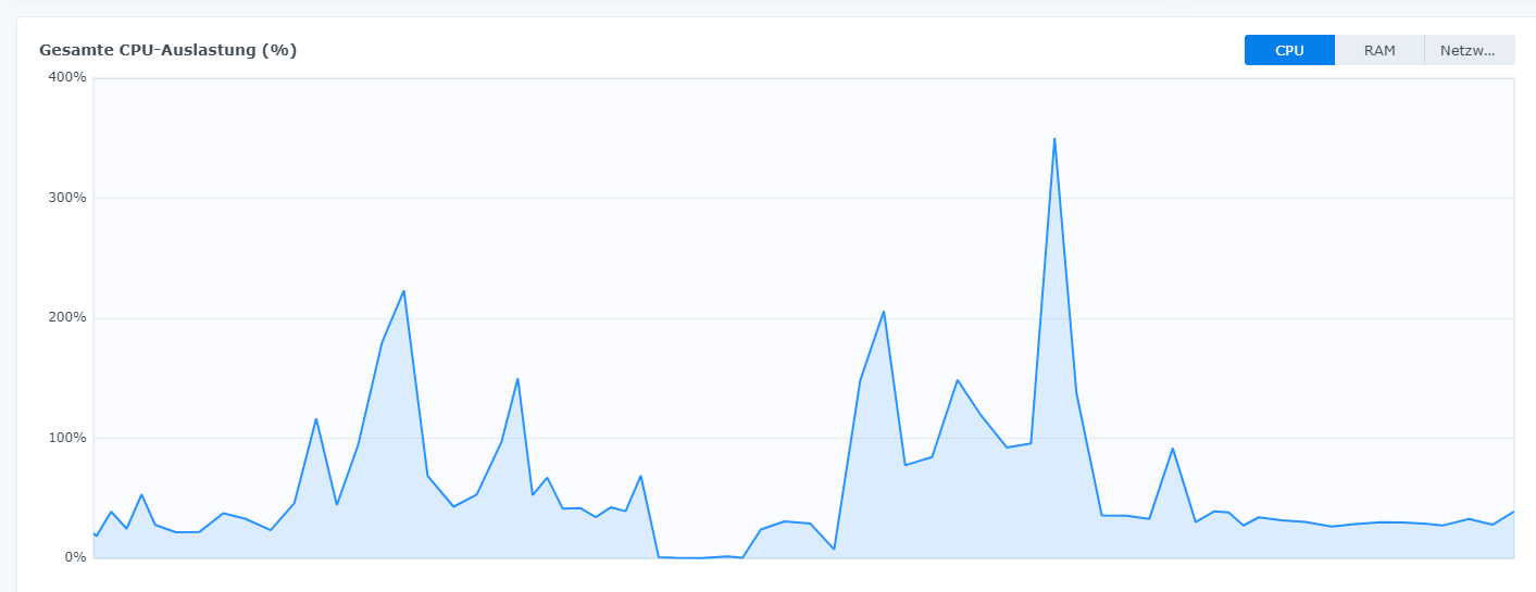

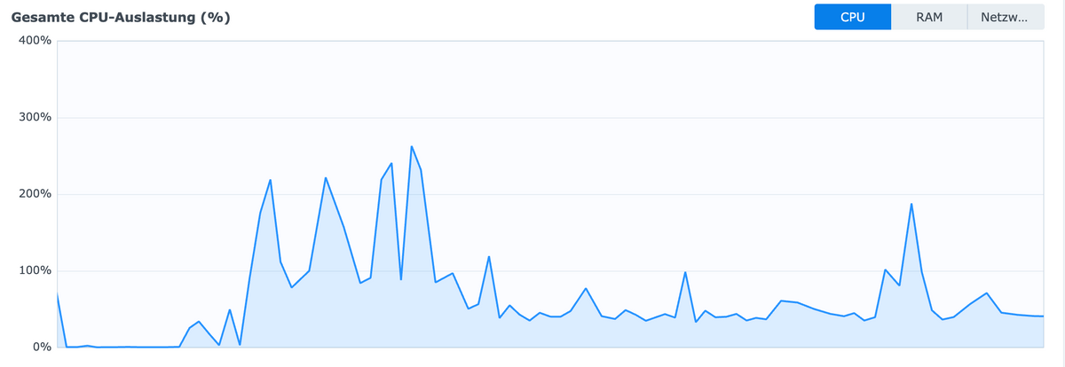

                                            sobald ich irgendwas im iob mache, adaper starte, schießt mir die Aulastung hoch, OK für einen Startmoment ja kein Problem, aber ist hier einfach ein Flaschenhals irgenwo drin?
