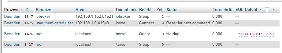

      Wenn ich auf mittels phpMyAdmin mit den Status von der Datenbank ansehen, sehe bei den Prozessen, dass der Zugriff vom SQL Adapter als "unauthenticated user" registriert wird, hab es auch schon über einen andern Benutzer versucht, aber das selbe.

              Hier die User und host, hab es mit user test und iobroker versucht
              192.168.1.162 ist man Laptop mit zugriff über HeidiSQL
              192.168.1.6 ist der iobroker
              jedesmal mit user iobroker
              In der neu aufgesetzten VM war die IP Adresse anders ab auch war im "unautenticated user" zu sehen. Hab auch von der VM des iobrokers über heidsql auf die Datenbank zugegriffen, ohne Probleme.

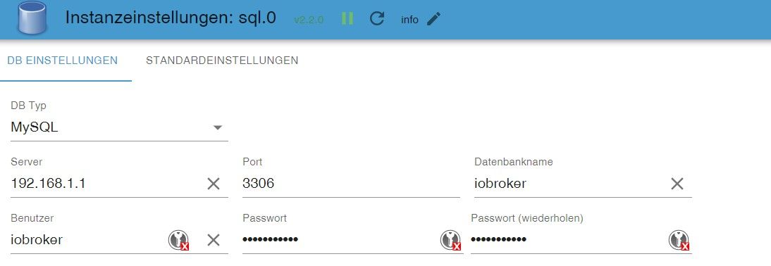

                    @geraldk66 wo ich deinen Screenshot gerade sehe von den Adapter-Einstellungen ...
                    Das Symbol in den Feldern neben den Benutzernamen etc, kommt das von einem Passwortmanager?
                    Daran bin ich nämlich mal verzweifelt weil mein Passwortmanager-Browser-Plugin zuverlässig jedesmal wenn ich einen solchen Dialog aufgerufen hatte das Kennwort falsch eingesetzt hat, auch nach dem manuellen Eintippen. Erst als ich den komplett deaktiviert hatte (bzw. einen Browser ohne das Plugin genommen habe), hat es funktioniert.

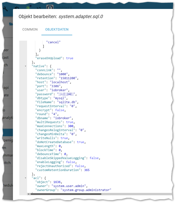

                    Wenn du den Expertenmodus in der Objekte-Ansicht aktivierst und dann den Eintrag
                    system.adapter.sql.0
                    markierst und hinten auf den Stift klickst siehst du das Konfigurations-JSON des Adapters.
                    Weiter unten findest du die eingestellten Zugansdaten im Klartext:
                    Kannst ja mal prüfen ob das richtige übernommen wurde.

                      Ja das kommt von einem Passwort Manager, im Konfigurations-JSON des Adapters steht das Korrekte Passwort.
                      Danke für diese Info, ist immer mal praktisch nachsehen zu können welches Passwort eingestellt ist.
                      Hab mal versucht vom PC aus über Hedisql mich mit dem falsch Passwort oder Benutzer anzumelden, da kommt dann auch "unauthenticated user" Meldung im phpMyAdmin.
                      Habe gerade das Passwort geändert und keine Sonderzeichen eingetragen um hier irgendein Problem auszuschließen. Hat aber auch nichts gebracht.
