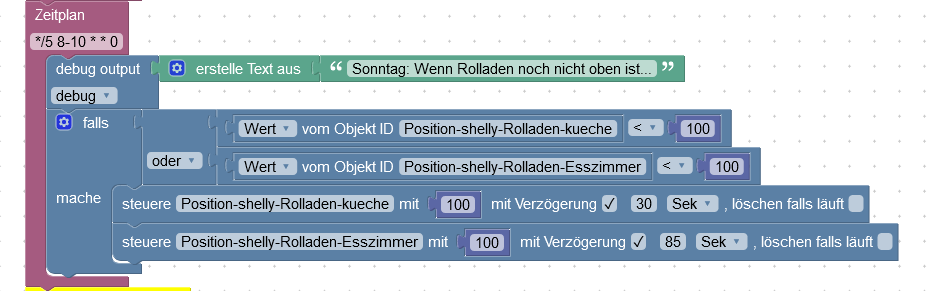

      warscheinlich eine doofe Frage, aber ich finde trotz der Suche kein Ergebnis.
      Problemstellung:
      Ich steuere einen Rolladen mit einem Shelly - passt auch.
      Allerdings habe ich in meinem Script überall "steuere Rolladen-Position" mit 0-100 Prozent, je nach Zeit.
      Also morgends eben mit Position 100, Abends mit 0 usw...
      Daher habe ich mehrmals im Script das Element "steuere" bei welchem das Objekt in der Datenbank ausgewählt wird.
      Jetzt war mein Shelly kaputt, musste ersetzt werden und ich musste im Script bei allen "steuere" das Objekt wieder neu setzen.
      Frage:
      Kann ich das Objekt einmal oben im Script als Variable/Alias setzen und dann die "steuere" mit der Variablen/Alias aufrufen?
      Wenn ja, wie.
      Vielen Dank

        Homoran Global Moderator Administrators @grombiegel last edited by
        @grombiegel sagte in Variable für shelly nutzen:
        bitte zeigen

          grombiegel @Homoran last edited by
          Die Elemente "steuere" sind bei allen möglichen Ereignissen im Script vorhanden.

            ste_glei @grombiegel last edited by
            ich benutze für alle Datenpunkte die in einer VIS oder für Blockly´s benutzt werden einen Alias. Dann musst du nur den Alias neu setzen und es funktioniert wieder.

              grombiegel @ste_glei last edited by
              Danke, die Funktion kanne ich noch nicht, funktioniert.
