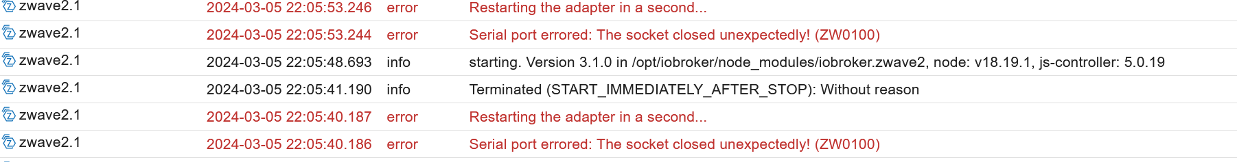

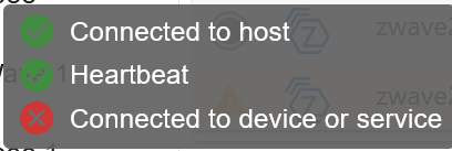

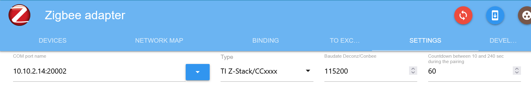

              Kraxelhuber @arteck last edited by

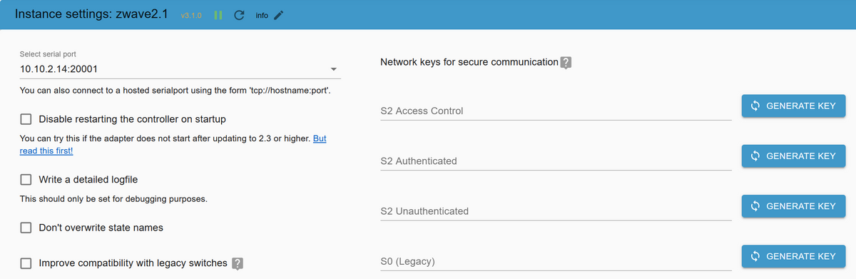

              @arteck Ich hatte bereits eine ähnliche Konfiguration, habe aber jetzt mal deine übernommen (bis auf den Port).
              Ich habe im ioBroker aber beim ZWave und beim Zigbee Adapter Probleme.
              Die Logs zeigen foldende Fehler:

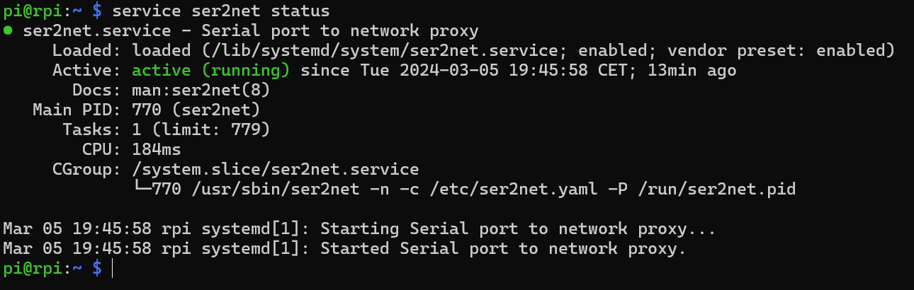

              Und hier noch der ser2net status:
              Und mein config file:

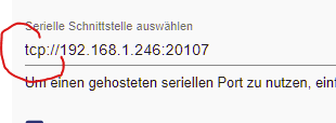

                  @arteck

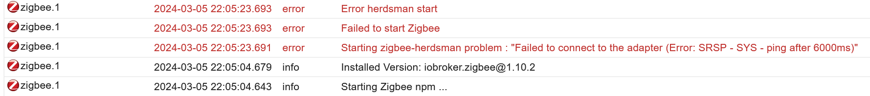

                  OK, habe tcp:// vor den entsprechenden IP-Adressen eingefügt. Am Gesamtergebnis hat das leider nichts geändert.
                  Allerdings habe ich in den Logs nun andere Fehlermeldungen:

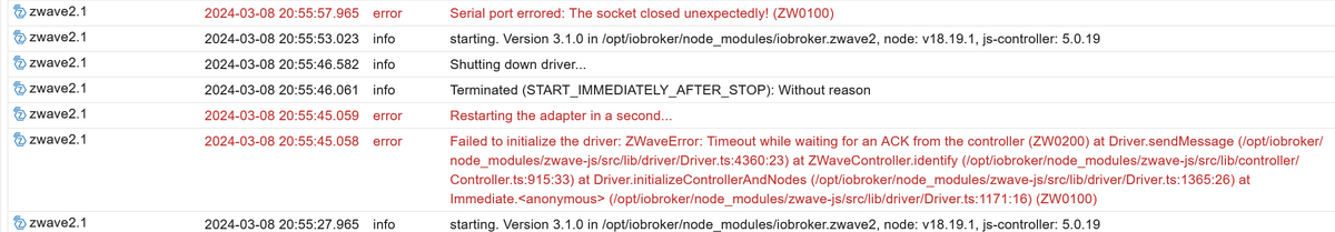

                            @arteck
                            Ich habe langsam das Gefühl, dass meine Probleme mit meinem USB Hub zu tun haben.
                            Ich habe meine Sticks jetzt einmal einzeln am RPi angeschlossen. Dabei haben sich der EnOcean und der ZigBee Stick direkt per ser2net im ioBroker ansprechen lassen.
                            Einzig der ZWave Stick macht Sorgen.
                            Im Log ist folgendes zu finden:

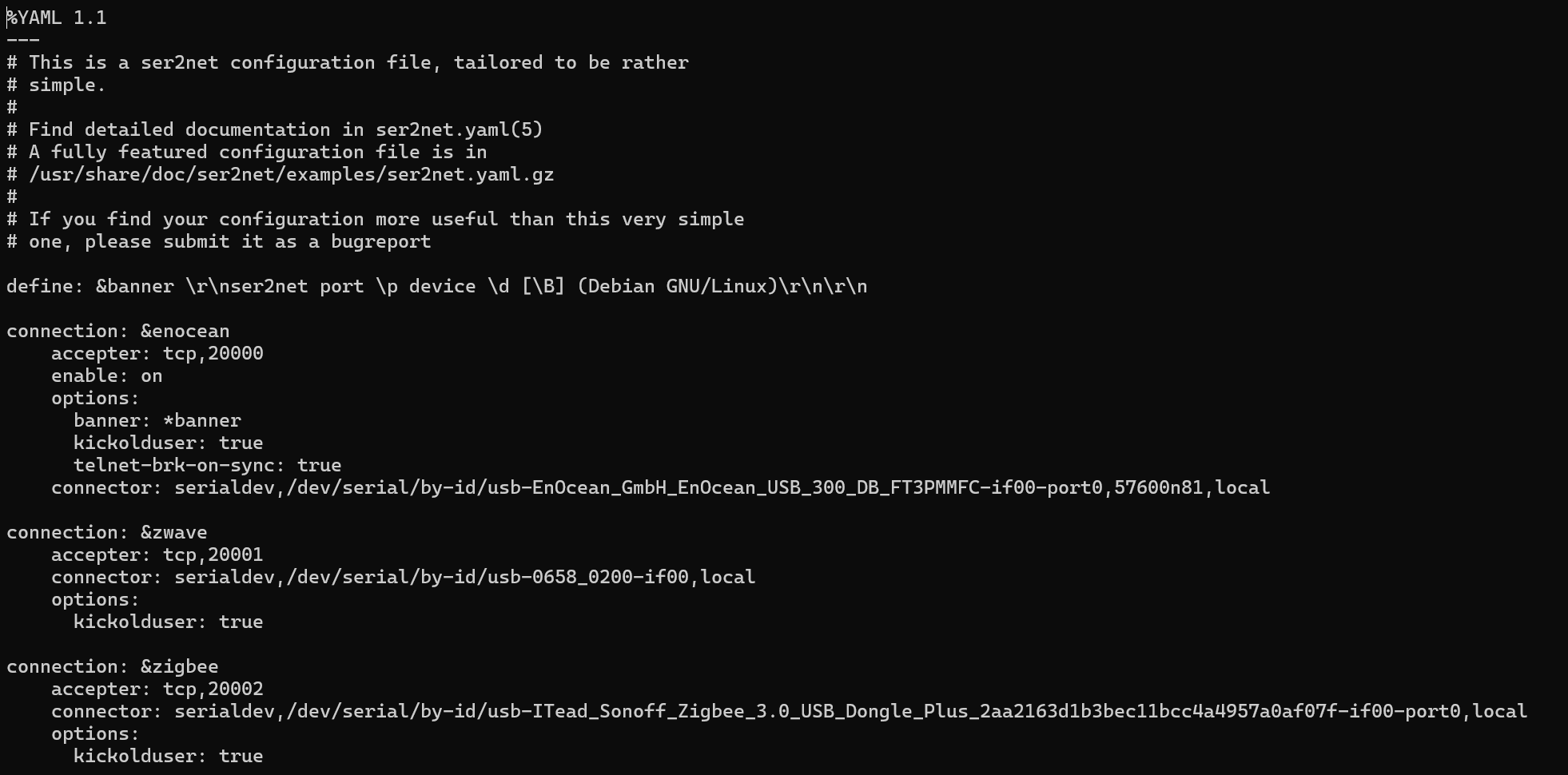

                            /etc/ser2net.yaml:
                            %YAML 1.1
                            # This is a ser2net configuration file, tailored to be rather
                            # simple.
                            # Find detailed documentation in ser2net.yaml(5)
                            # A fully featured configuration file is in
                            # /usr/share/doc/ser2net/examples/ser2net.yaml.gz
                            # If you find your configuration more useful than this very simple
                            # one, please submit it as a bugreport
                            define: &banner \r\nser2net port \p device \d [\B] (Debian GNU/Linux)\r\n\r\n
                            connection: &enocean
                                accepter: tcp,20000
                                enable: on
                                options:
                                  banner: *banner
                                  kickolduser: true
                                  telnet-brk-on-sync: true
                                connector: serialdev,/dev/serial/by-id/usb-EnOcean_GmbH_EnOcean_USB_300_DB_FT3PMMFC-if00-port0,57600n81,local
                            connection: &zwave
                                accepter: tcp,20001
                                connector: serialdev,/dev/serial/by-id/usb-0658_0200-if00,115200n81,local
                                options:
                                  kickolduser: true
                            connection: &zigbee
                                accepter: tcp,20002
                                connector: serialdev,/dev/serial/by-id/usb-ITead_Sonoff_Zigbee_3.0_USB_Dongle_Plus_2aa2163d1b3bec11bcc4a4957a0af07f-if00-port0,115200n81,local
                                options:
                                  kickolduser: true

                              Kraxelhuber @Kraxelhuber last edited by

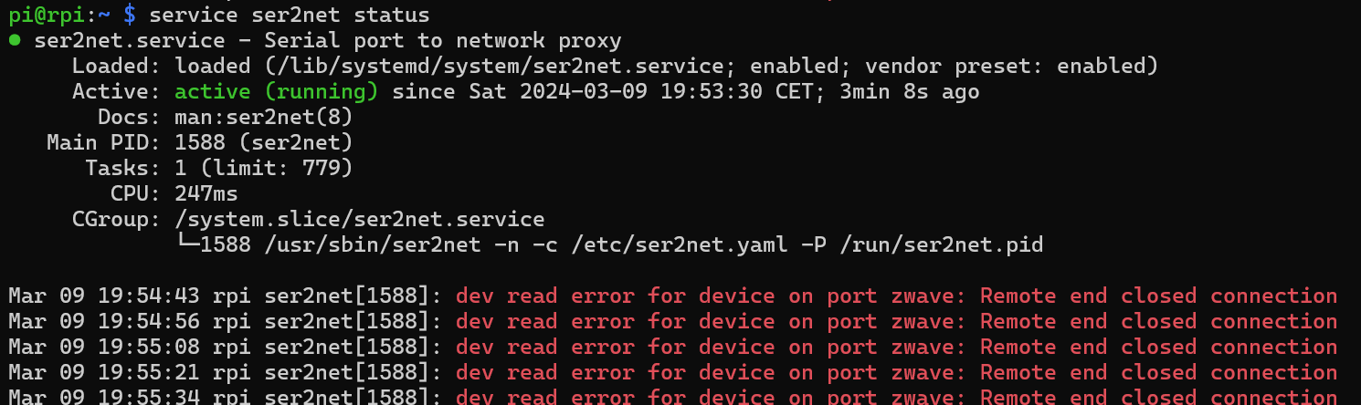

                              Ich habe jetzt die drei Sticks (EnOcean, ZigBee und Zwave) an einen neuen USB 2.0 Hub gehängt.
                              EnOcean und Zigbee werden vom ioBroker direkt über ser2net erkannt. ZWave bereitet weiterhin Probleme. Die Logs sind unverändert. Der Status von ser2net sieht wie folgt aus:
