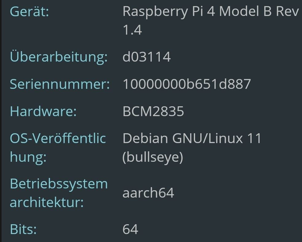

                    @david-g mein Raspberry:
                    kaum CPU oder Ram Auslastung, an den sollte es nicht liegen.
                    Auch das Netzwerk ist auf Neuen Stand.
                    Mit der Reolink App empfange ich alles in 4K ohne Probleme...
                    Egal ob Sub oder Main, ich sehe hier keinen Unterschied beim Ruckeln.
                    Habe aber gelesen, das nicht nur ich das Problem mit Reolink Kameras habe...
