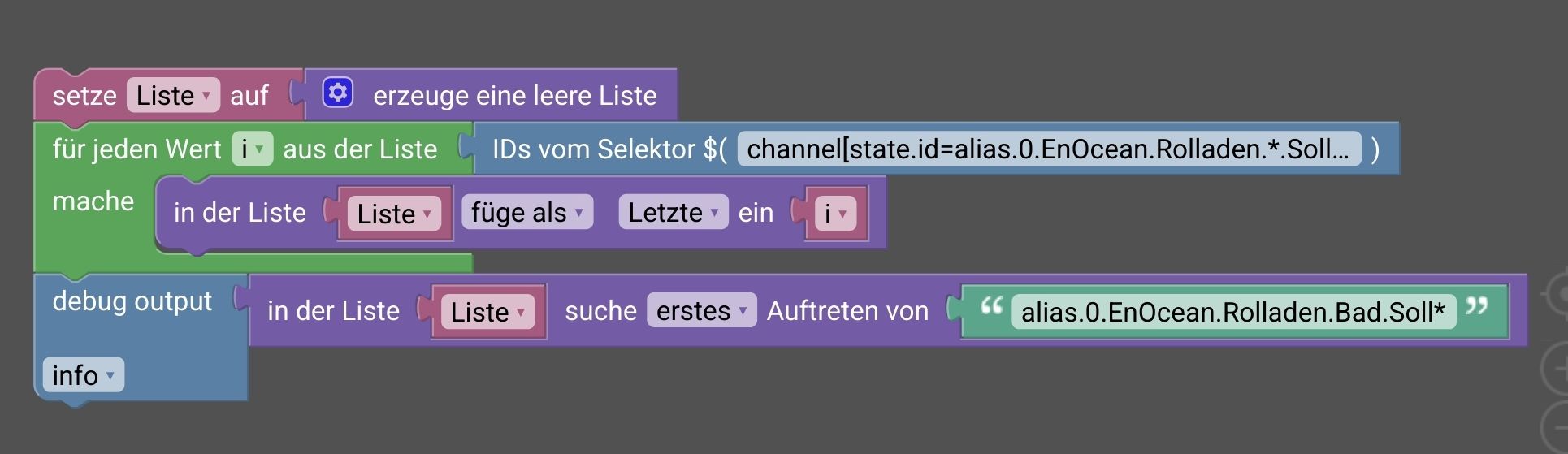

      Hallo Leute,
      ich tüftel derzeit an den listen rum und versuche mich am dem blockly "suche erstes Auftreten von".
      Ich habe mir einen Liste erstellt mit ID'S zu Datenpunkten, z.b.: alias.0.EnOcean.Rolladen.Schlafzimmer.Soll-Position
      Jetzt war mein Plan mit der Funktion "suche erstes Auftreten von" nach "Schlafzimmer" zu suchen und so die ID: "alias.0.EnOcean.Rolladen.Schlafzimmer.Soll-Position" zu erhalten.
      Funktioniert aber leider nicht, Ergebnis ist immer "0"

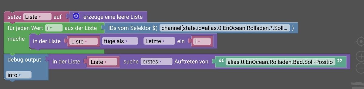

      Beim rumprobieren habe ich festgestellt das es nur funktioniert, wenn ich den gesamten inhalt "alias.0.EnOcean.Rolladen.Schlafzimmer.Soll-Position" als suche angebe die Nummer des Eintrages z.b. 3 als Ergebnis erhalte.
      Gibt es keine Möglichkeit nur nach einem Teil zu suchen?
      z.B. Bad oder Bad 😲
      DJMarc75 paul53 2 Replies Last reply Reply Quote 0
      • DJMarc75
        DJMarc75 @McBeath last edited by
        @mcbeath Bitte das Blockly zeigen
          McBeath @DJMarc75 last edited by
          Hier erhalte ich als Ergebnis: 1

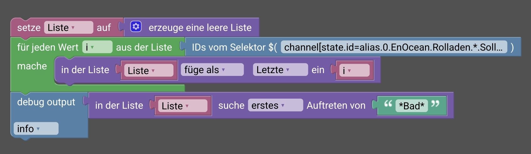

            McBeath @McBeath last edited by McBeath
            Und wen ich es z.B. so versuche immer nur 0 als Ergebnis

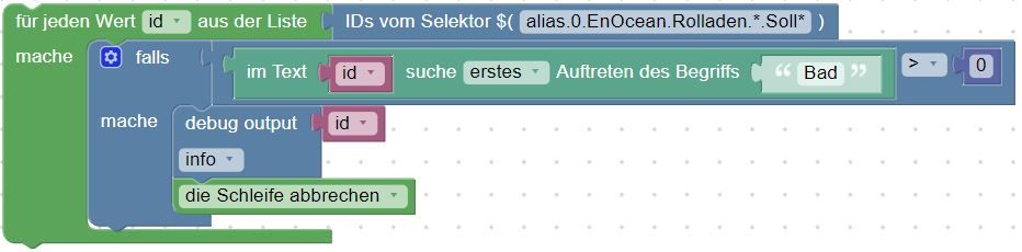

              paul53 @McBeath last edited by paul53
              @mcbeath sagte: Gibt es keine Möglichkeit nur nach einem Teil zu suchen?
              Der Blockly-Selektor erzeugt bereits die ID-Liste. Man muss in der jeweiligen ID eine Text-Suche machen.
