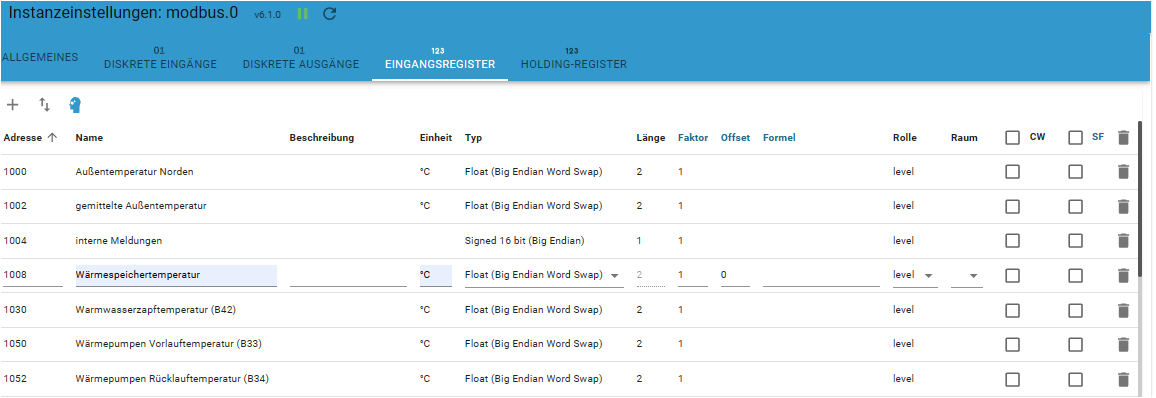

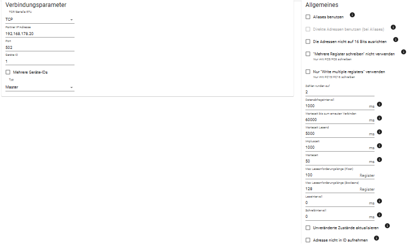

      über den MODBUS-Adapter frage ich von meiner IDM-Wärmepumpe die Parameter ab. Bisher hat das auch super gut funktioniert. Möchte ich jedoch jetzt weitere Parameter abrufen, kommen Fehlermeldungen und die Verbindung wird abgebrochen. Laut IDM funktionieren die Adressen jedoch ohne Probleme.
      An den Verbindungsparametern hatte ich nie was verändert. Kann das daran liegen? Anbei zwei Screenshots hierzu.

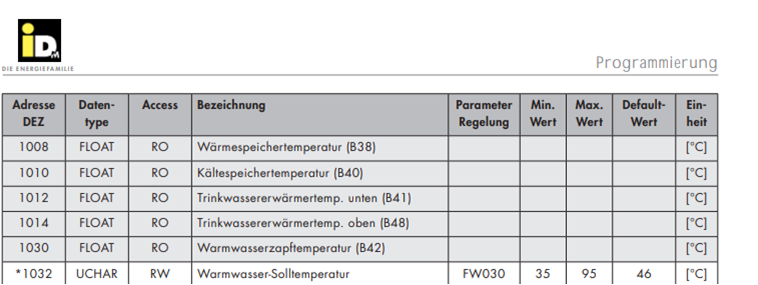

          Das es die Adresse nicht gibt oder die nicht funktioniert war auch mein Gedanke. Laut IDM-Support haben die das geprüft und hier gibt es keine Fehler. Es sind mehrere Adressen die nicht funktionieren.
          Siehe meine Registertabelle. Allle Adresse bis auf die 1008 funktionieren.

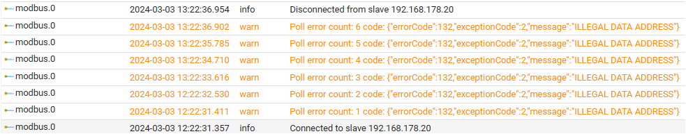

          2024-03-03 13:15:37.488 - info: host.raspberrypi instance system.adapter.modbus.0 started with pid 27893
          2024-03-03 13:15:39.691 - info: modbus.0 (27893) starting. Version 6.1.0 in /opt/iobroker/node_modules/iobroker.modbus, node: v18.12.1, js-controller: 4.0.23
          2024-03-03 13:15:40.382 - info: modbus.0 (27893) Connected to slave 192.168.178.20
          2024-03-03 13:15:40.435 - warn: modbus.0 (27893) Poll error count: 1 code: {"errorCode":132,"exceptionCode":2,"message":"ILLEGAL DATA ADDRESS"}
          2024-03-03 13:15:41.492 - warn: modbus.0 (27893) Poll error count: 2 code: {"errorCode":132,"exceptionCode":2,"message":"ILLEGAL DATA ADDRESS"}
          2024-03-03 13:15:42.548 - warn: modbus.0 (27893) Poll error count: 3 code: {"errorCode":132,"exceptionCode":2,"message":"ILLEGAL DATA ADDRESS"}
          2024-03-03 13:15:43.605 - warn: modbus.0 (27893) Poll error count: 4 code: {"errorCode":132,"exceptionCode":2,"message":"ILLEGAL DATA ADDRESS"}
          2024-03-03 13:15:44.665 - warn: modbus.0 (27893) Poll error count: 5 code: {"errorCode":132,"exceptionCode":2,"message":"ILLEGAL DATA ADDRESS"}
          2024-03-03 13:15:45.724 - warn: modbus.0 (27893) Poll error count: 6 code: {"errorCode":132,"exceptionCode":2,"message":"ILLEGAL DATA ADDRESS"}
          2024-03-03 13:15:45.778 - info: modbus.0 (27893) Disconnected from slave 192.168.178.20

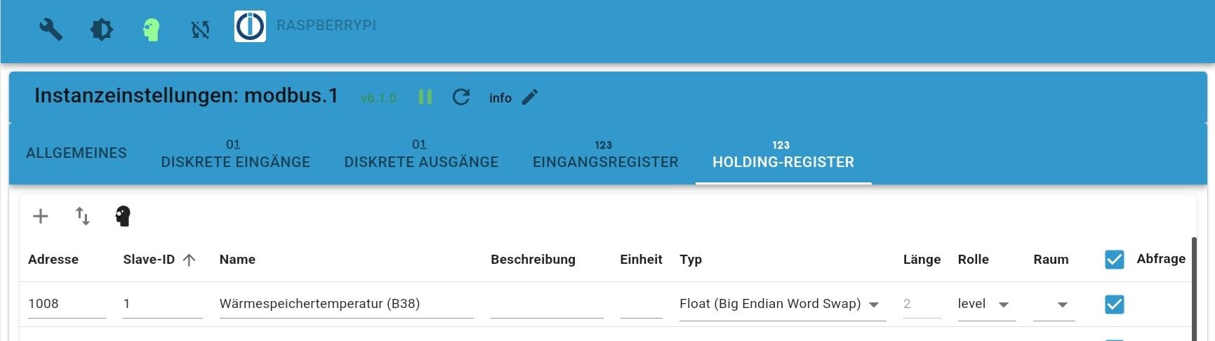

              @ingo-2 ich habe eine IDM AERO ALM 6-15 bei mir funktioniert die 1008 so:
              Also nicht Eingangsregister sondern Holding-Register
              • I
                Ingo 2 @Winni last edited by
                @winni said in MODBUS-Adapter / Kommunikations Error:
                Hi Winni,
                Ich verstehe nicht warum, aber so funktioniert es. Ich muss aber bei "Abfrage" ein Häkchen setzen. Das habe ich bisher nie verwendet.
                Da es ein RO ist, ist mir nicht klar warum Holdingregister.
                Trotzdem vielen Dank.
                Problem gelöst...
