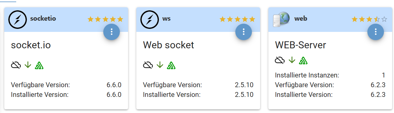

                @amnesia106 said in iPad3 keine vis darstellbar:
                Welche Web und Socket version hast du installiert... ?
                Ich habe Web mit 6.2.3 mit Instanz, Socketio 6.6.0 ohne Instanz, WS 2.5.10 auch ohne Instanz.
