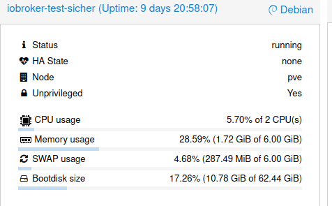

                            @da_woody Naja, von der Größe her würde 32 GB bei mir auch reichen - LXC Container mit ioBroker, influx und grafana...
                            Ist eigentlich in iob diag auch ein Dateisystem-Check enthalten, oder muss man den separat machen?
