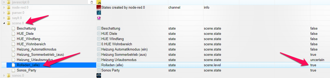

          ich habe einfach eine Szene im Scene-Adapter angelegt, dort dann Virtuelle Gruppe ausgewählt und alle .level-Datenpunkte sämtlicher Rollläden eingefügt. Als nächstes dann in Vis "Button State" -Widget ausgewählt, als Object-ID dann die entsprechende scene ausgewählt. Im Feld Wert kannst du dann alles zwischen 0 und 100 eintragen. Das kannst du dann mit der selben Scene für mehrere Buttons machen und dann unterschiedliche Wert eintragen, neben alle auf und alle zu z.B. alle auf 50%…

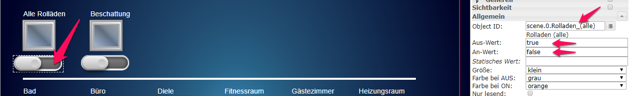

          Ich füge dir einfach mal nen Button von mir an:
          ! [{"tpl":"tplJquiButtonState","data":{"oid":"scene.0.Rollos","visibility-cond":"==","visibility-val":1,"buttontext":"Auf","signals-cond-0":"==","signals-val-0":true,"signals-icon-0":"/vis/signals/lowbattery.png","signals-icon-size-0":0,"signals-blink-0":false,"signals-horz-0":0,"signals-vert-0":0,"signals-hide-edit-0":false,"signals-cond-1":"==","signals-val-1":true,"signals-icon-1":"/vis/signals/lowbattery.png","signals-icon-size-1":0,"signals-blink-1":false,"signals-horz-1":0,"signals-vert-1":0,"signals-hide-edit-1":false,"signals-cond-2":"==","signals-val-2":true,"signals-icon-2":"/vis/signals/lowbattery.png","signals-icon-size-2":0,"signals-blink-2":false,"signals-horz-2":0,"signals-vert-2":0,"signals-hide-edit-2":false,"no_style":false,"value":"100","visibility-groups-action":"hide"},"style":{"left":"680px","top":"664px","width":"76px","height":"60px"},"widgetSet":"jqui"}]
          Hoffe, du kommst so weiter.

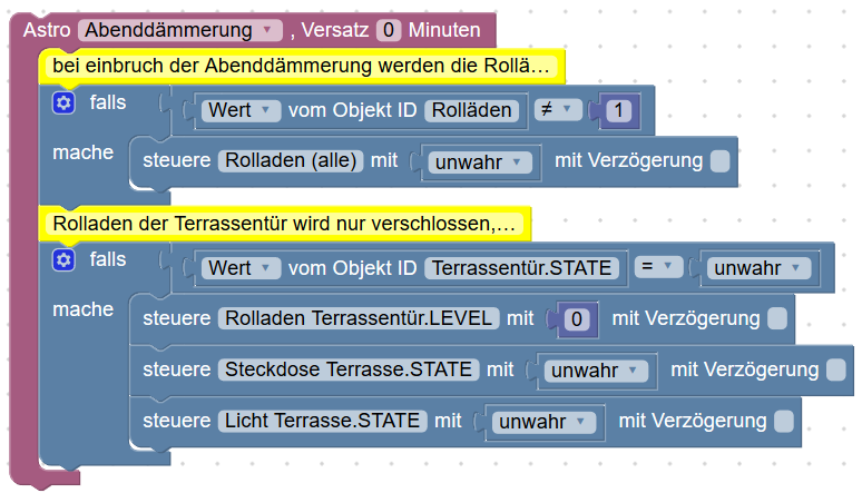

            [EDIT] Nachstehend ein Beispielscript zum automatischen Schließen aller Rolladen bei der Abenddämmerung
            Auslöser: Abenddämmerung = Ja
            Wenn Rolladen noch nicht geschlossen sind dann setze Szene "Rolladen_alle" auf false/Nein/unwahr
            (Szene = Nein = alle Rolladen auf "0" = alle Rolladen geschlosssen)
            Der Zweite Teil des Scriptes prüft zuvor ob die Terrassentür geschlossen ist, nur dann schließt sich auch der Rolladen der Terrassentür.

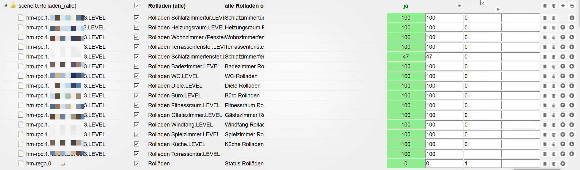

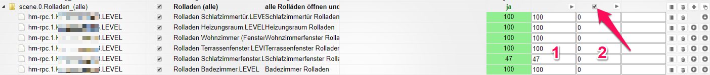

                Wie öffne und schließe ich denn den Laden mit einer Scene ` Wenn Du eine Szene anlegst, dann kannst Du in Spalte "1" angeben was bei "ja" (true) geschehen soll.
                Wenn Du nun den Haken bei "Setzen bei false" setzt (siehe Pfeil) dann bekommst Du zusätzlich Spalte "2" "Nein" (false) angeboten.
                Bei mir steht also in Spalte "1" eine "100" (= ganz geöffnet) und in Spalte "2" eine "0" (= ganz geschlossen).
                Daraus ergibt sich das bei "Szene = Ja" alle Rolladen geöffnet werden und anders herum bei "Szene = Nein" alle Rolladen geschlossen werden.
                Mit den > (Pfeil/play) Symbolen oberhalb der Spalten kannst Du die jeweilige "Ja" oder "Nein" Situation manuell auslösen und ausprobieren (siehe 2. ScreenShot).
                Nachvollziehbar? Logik verstanden?

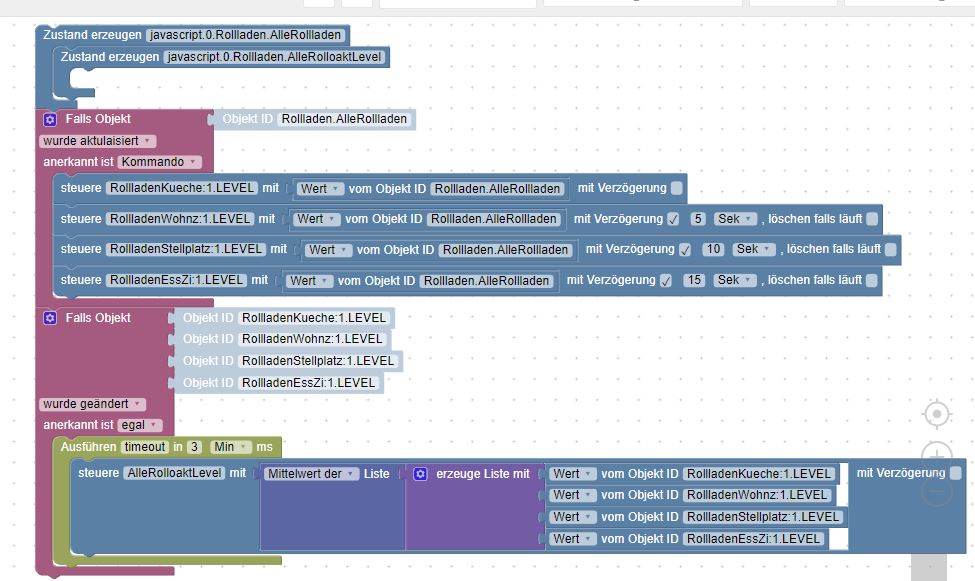

                  Ich hab mit einem Skript und 2 Datenpunkten gelöst.
                  Ein Datenpunkt zum steuern und ein Datenpunkt zeigt den Durchschnitt aller Level an.
                  ! <xml 1999/xmlns="<URL url=" http:/www.w3.org/xhtml"="">http://www.w3.org/1999/xhtml">

                      Wie spreche ich denn jetzt in VIS die beiden Pfeile (Werte) an. Wo finde ich das denn? ` Der Datenpunkt steht als normales Objekt in der Auflistung aller bekannten Objekte/Datenpunkte unter der Gruppe "scene.0" zur Verfügung.
                      Und diesen Datenpunkt verknüpfst du mit deinem gewünschten VIS-Objekt (Schalter) wie jeden anderen Datenpunkt auch.
                      Eine Szene unterscheidet sich beim Ansprechen nicht von einem Schalter. (An/Aus, true/false, wahr/unwahr)

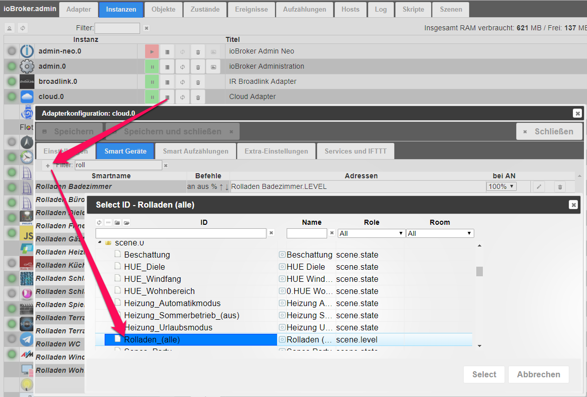

                        Sofern Du "Alexa" (echo/echo.DOT) im Einsatz hast, kannst Du das ganze nun auch noch per Sprachkommnando steuern.
                        Voraussetzung: Du hast den cloud-Adapter installiert und eingerichtet, - und natürlich benötigts Du auch Alexa 8-)
                        Du legst einfach (über die "+" Taste) im cloud-Adapter ein neues Smart-Gerät an.
                        Dieses neue "Gerät" nennen wir "Rolläden" (mit dem hier vergebenen Namen erfolgt später die Ansprache in Alexa)
                        Aus der Objekte Liste wählen wir nun die "Szene" aus, die wir zur Steuerung der Rolläden angelegt haben.
                        Jetzt lassen wir die Alexa-App nach neuen Smart Geräten suchen und sollten dort unser soeben hinzugefügtes "Rolläden" finden.
                        "Alexa, schalte Rolläden ein" oder "Alexa, Rolläden einschalten"
                        "Alexa, schalte Rolläden aus" oder "Alexa, Rolläden ausschalten"
                        Sollte nun die Rolläden entsprechend öffnen und schließen.

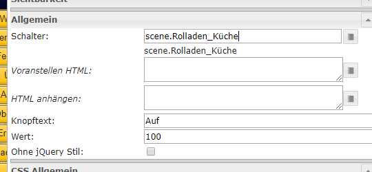

                              ich glaube ich bin zu blöd.
                              Ich habe doch nur eine Scene für alle Rolläden, wenn ich die wie auf dem Bild einfüge geht der Laden zu aber wie spreche ich den Schalter an das sie
                              wieder aufgehen, verstehst du mich.

                                  Ich weiss ja nicht was für einen Schalter Du gewählt hast, aber meiner (hq-widgets) kennt <u>zwei</u> Zustände
                                  [EDIT] sorry, da war das falsche Objekt (Fenster) markiert, nicht der Schalter. Ich habe das Bild nun aktualisiert.

                                      Ich weiss ja nicht was für einen Schalter Du gewählt hast, aber meiner kennt zwei Zustände
                                      [EDIT] sorry, da war das falsche Objekt (Fenster) markiert, nicht der Schalter. Ich habe das Bild nun aktualisiert. `
                                      Ah deswegen, suchte ich ir da einen Affen. Probiere das gleich einmal aus.
