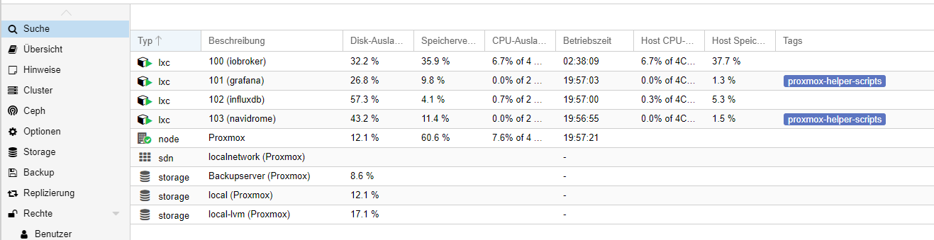

      Wlan geht, ich komme auf jede Seite die ich aufrufe. IoBroker läuft auf Proxmox im lxc Container. Ich komme von jedem anderen Gerät auf die Vis, den Editor oder das Panel, nur mit ddiesem einen Tablet nicht mehr.
      Auf Proxmox läuft ausserdem noch Grafana, Influx, Navidrome und einige andere Installationen. Alle sind problemlos zu erreichen. Nur der Iobroker nicht und nur von diesem Gerät aus nicht.

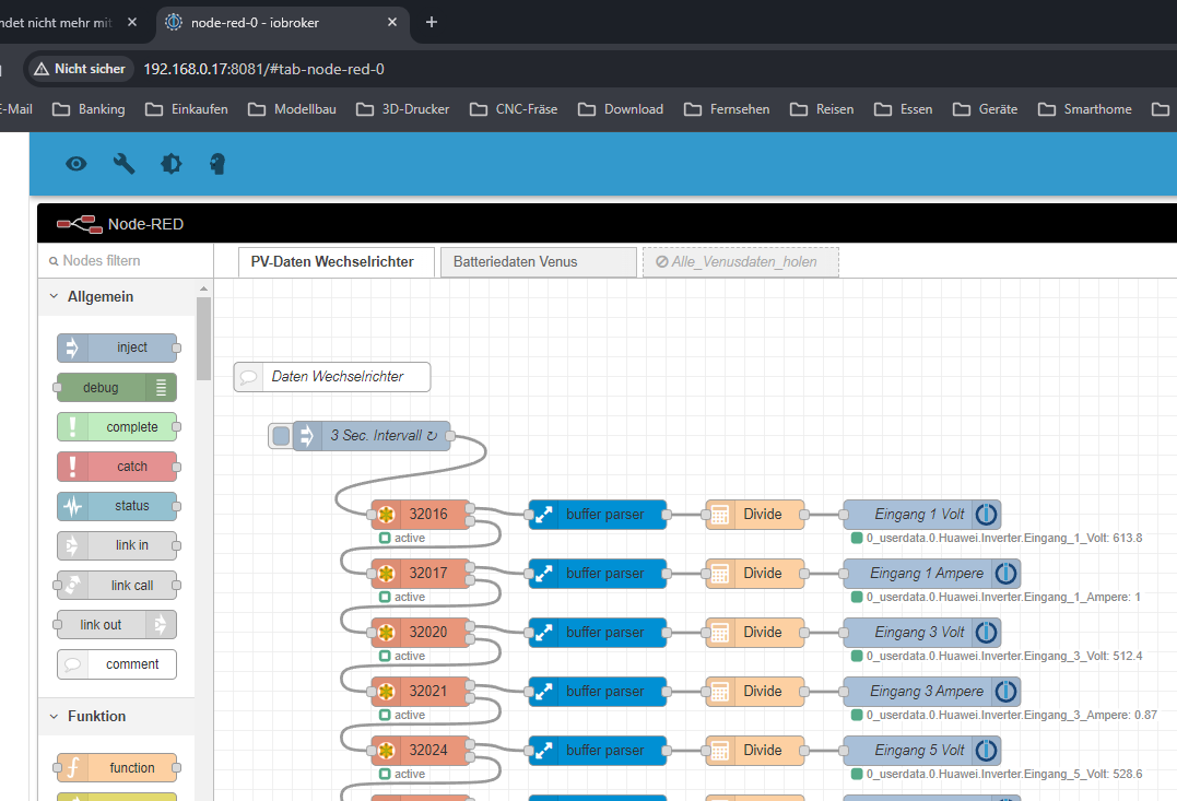

          auf Node Red http://192.168.0.17:8081 > geht nicht.
          Gleicher Proxmoxserver anderer Container
          InfluxDb http://192.168.0.21:8086 > geht
          Grafana http://192.168.0.22:3000 > geht
          Motioneye http://192.168.0.23:8765 > geht
          Navidrome http://192.168.0.135:4533 > geht

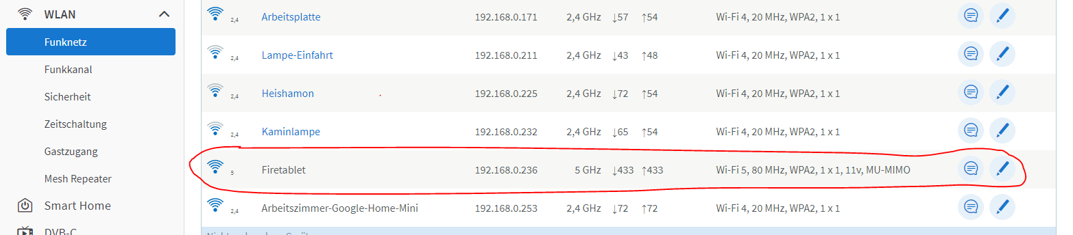

          Ich versteh es nicht, ich hab auch schon die IP Adresse des Tablets geändert, auch kein Erfolg. Es ist als wenn dieses Tablet ausgesperrt würde.

            Wurde die neue IP wirklich übernommen?
            Hab mich selbst mal mit einem Rechner im Router ausgesperrt.
            Blacklist im Router nachlinsen.

              @joeysch Ich denke, da war was mit dem WLAN Kanal...wenn dein Router die Kanäle wechselt, kann es sein das das Tablett
              rumzickt und sich nicht mehr mit dem WLAN verbindet.
              Sicherheitshalber mal im Router schauen, ob es noch da ist und wie die Kanalvergabe ist.
              Is aber ohne Garantie... ich könnte abends mal bei mir nachschauen, was eingestellt ist.

                Im Router wird die Adresse die ich auch im Tablet sehe richtig angezeigt.

                  Dein Node Red hat den gleichen Port wie dein iobroker-Admin?
                  Sicher, dass du http und nicht https hast?

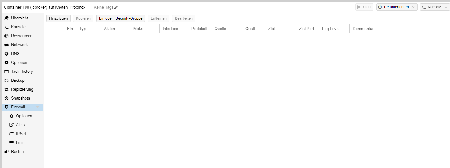

                  oder du hast wirklich die IP vom Tablet auf dem iobroker-Host in den Firewall rules geblockt... ?

                    Ja sicher, Node Red läuft ja als Adaper im Panel. Hätte ich eigendlich nicht aufführen müssen.
                    Firewall ist keine aktiviert. Es lief ja auch bis vor zwei Tagen.
                      Node-Red hat normal den Port 1880 inne und kann nicht auf Port 8081 laufen, wenn der Admin dort läuft.

                              Das ist nur ein iFrame. Der Port ist trotzdem 1880. Ruf doch mal direkt auf.

                                    Stimmt, geht auf dem PC aber nicht auf dem Tablet.
