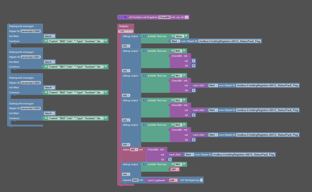

      Hallo Gemeinde, ich habe versucht den bisher gefunden Anleitungen hier folge zu Leisten. Es will mir nicht gelingen, mein Blockly (bin Javascript nicht mächtig), will nicht das gewünschte Ergebnis liefern. (das Blockly besteht aus versch. Versuchen...)
      Input ist eine Zahl Bsp: 3548, binär: 110111011100
      (fängt man bei 0 zu zählen an richtig?) Bit nummer 3 soll dann 1 -> true (boolsche Variable) werden.

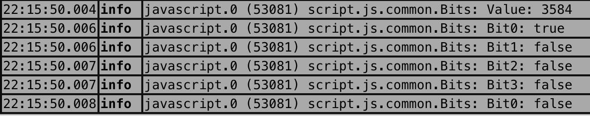

        • Humidor
          Humidor @paul53 last edited by
          @paul53 danke für deine Hilfe!
          kannst du mir kurz sagen, was die Änderung bedeutet?
          das Ergebnis bleibt leider gleich

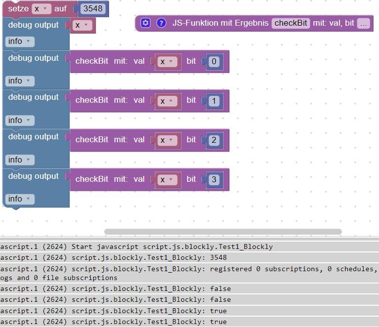

            paul53 @Humidor last edited by paul53
            @humidor sagte: was die Änderung bedeutet?
            Es wandelt die Zahlen 0/1 in false/true.
            @humidor sagte in number to bit ?:
            Das Ergebnis passt, denn 3584 = 111000000000.
            Humidor 1 Reply Last reply Reply Quote 0

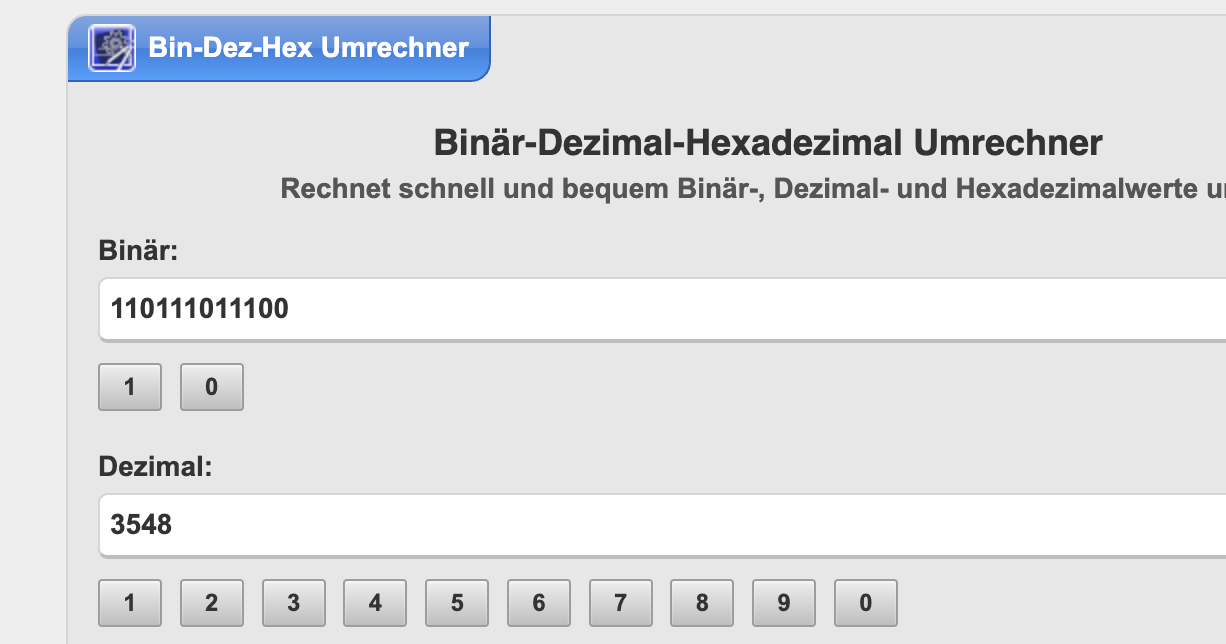

            • Humidor
              @paul53 interessant, 3548 hat mir ein web-umrechner völlig was anderes ausgegeben??
              dein Ergebnis ist false, false, true true
              das wäre 0011 ? statt true, true, true false für 1110
              das ist von links nach rechts, ist nicht von rechts (Bit 0) nach links die Norm? welcher Code wird hier angewendet?
              gebe ich 1110000000 ein wird auch 3548 ausgegeben
                @humidor sagte: 3548 hat mir ein web-umrechner völlig was anderes ausgegeben??
                Damit habe ich es getestet (s. Blockly). Du hattest mit 3584 getestet!

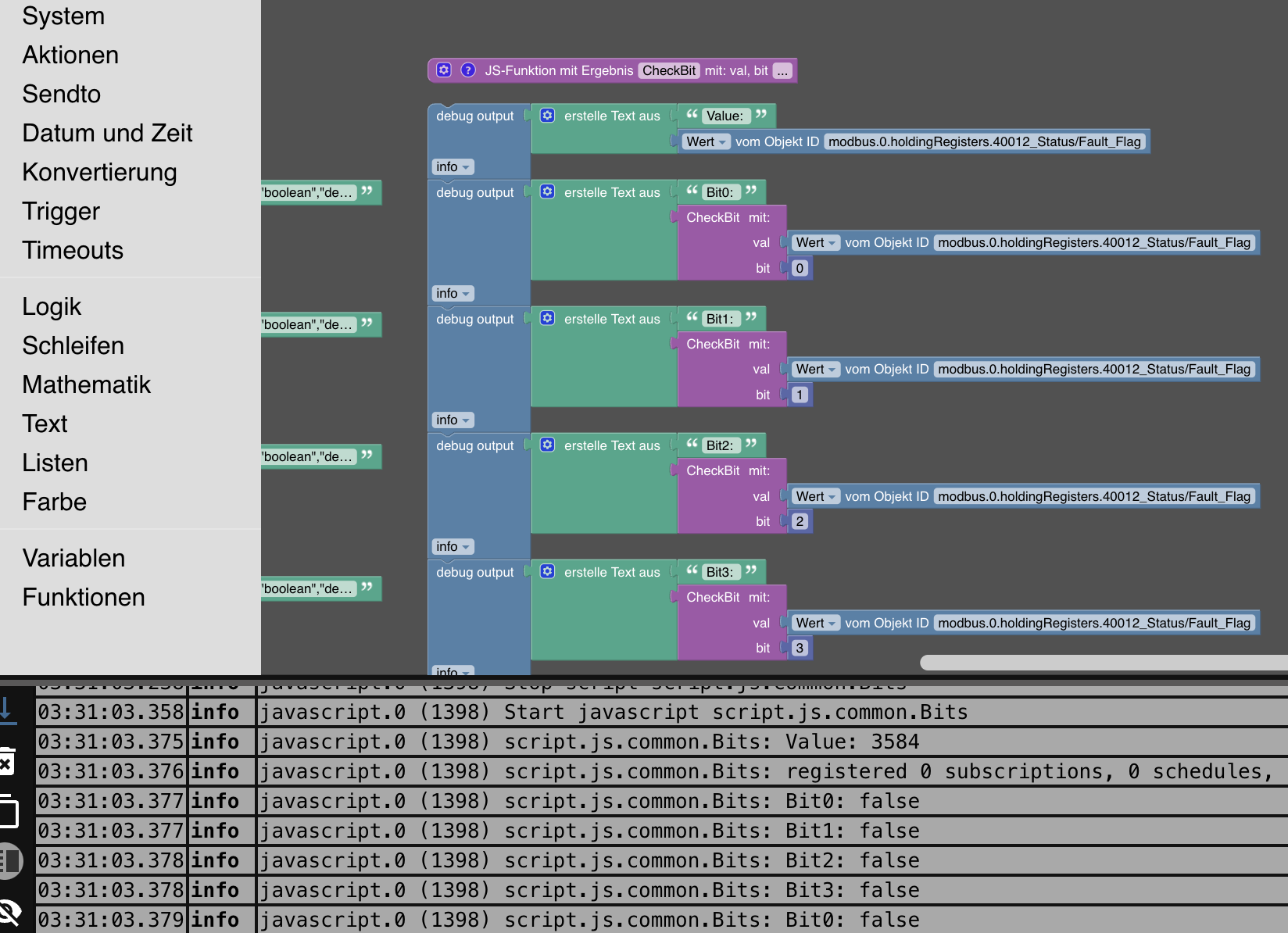

                • Humidor
                  @paul53 Zahlendreher, oh mann, ja richtig...
                  nochmal von vorne, bekomme es dennoch nicht hin.
                  3584 = 111000000000
                  dh Bit 0/1/2 = true, 3/x = false
                  return !!(val >> bit & 1);
                    @humidor sagte: 3584 = 111000000000
                    Bit 0 ist das Bit ganz rechts. Bit 11/10/9 = true.
                    • Humidor
                      @paul53 jup, funktioniert, danke!
