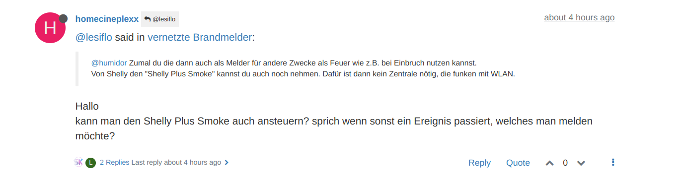

        Hallo
        kann man den Shelly Plus Smoke auch ansteuern? sprich wenn sonst ein Ereignis passiert, welches man melden möchte?
        sigi234 L 2 Replies Last reply Reply Quote 0

          Das weis ich nicht, aber man sollte niemals einen Rauchmelder für andere Zwecke verwenden!
          Dafür gibt es eigene Geräte (zB.: HM IP Sirene)

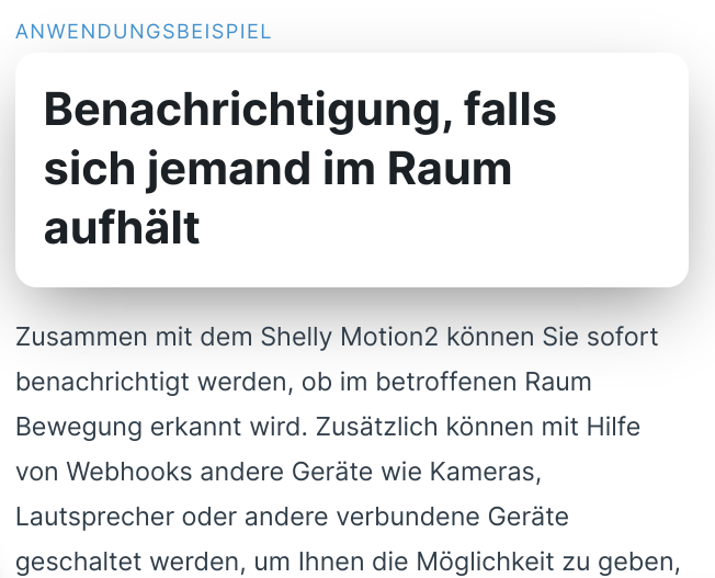

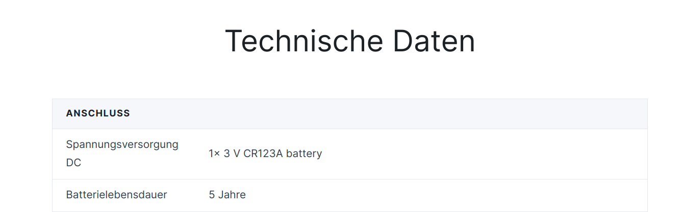

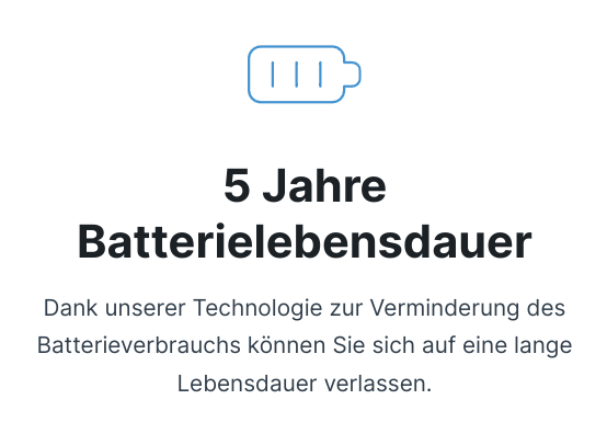

                                        also ich hab jetzt mal nachgelesen...zum einen sind es 5 Jahre
                                        zum weiteren werben sie selbst damit:
                                        und des weiteren konnte ich nicht erkennen, dass die nicht tauschbar wäre:
                                        Homoran Samson71 2 Replies Last reply Reply Quote 0
                                          Homoran Global Moderator Administrators @homecineplexx last edited by
                                          @homecineplexx sagte in vernetzte Brandmelder:
                                          wo?
                                          sieht nicht nach HmIP aus.
                                          sind es 5 Jahre
                                          Vielleicht weil
