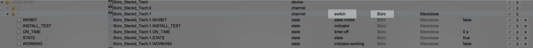

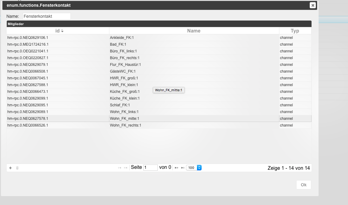

          So, ich habe es mal gewagt die Rooms usw. zu synchronisieren.
          Nun ist es so, dass das neue Gewerk "Fensterkontakt" übernommen wurde und der komplette Channel der Kontakte dort reingeschoben wurde.
          Ist das so gewollt, das ein Kanal eine Rolle bekommt? Weil der Kanal eine Rolle bekommen hat, taucht dieser jetzt auch unter Aufzählungen auf als Channel.
          Die tauchen jetzt auch in mobileUI auf, was die ganze Sache unübersichtlich macht.
          Was ich jedoch brauche sind nur die States, Level, DimmerLevel. Batterie usw. interessiert mich erst mal nicht.
          Außerdem würde bei jedem hm-rega Neustart alles wieder in den Aufzählungen geschoben werden.
          Oder mache ich irgendwas hier falsch.
          Die Fensterkontakte die vorher in "Verschluss" waren tragen jetzt die Rolle "Verschluss" und "Fensterkontakt". Muss ich da jetzt händisch durch? oder kann ich alle irgendwie komplett alle entfernen und ein mal neu synchronisieren.
          Nun habe ich bei einigen auch 2 mal den gleiche Raum oder auch Rolle drin. 😞
          Ist ein wenig schwer zu Erklären, aber ich hoffe du kannst das verstehen.

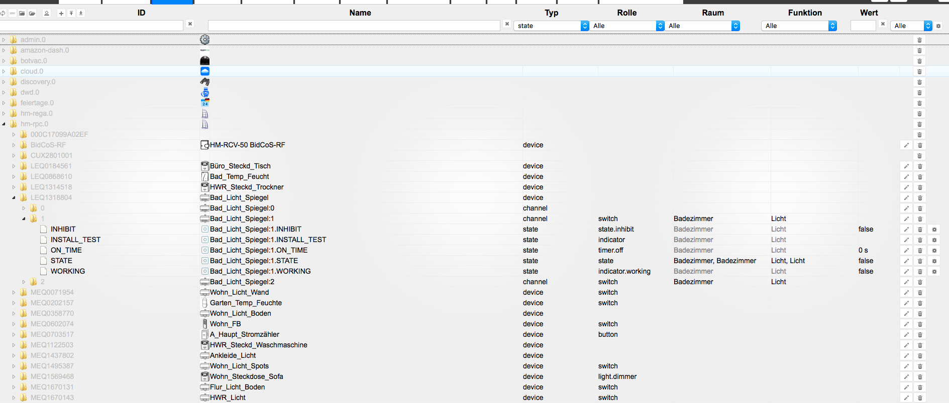

              ioBroker synchronisiert sich mit der CCU, übernimmt Räume, Gewerke usw.
              So, sobald ein Datenpunkt einen Raum zugeordnet ist, wird dieser bereits unter Aufzählungen geführt.
              Jetzt ist es so, dass auch ein Kanal einen Raum sowie Rolle zugeordnet wird. Da der Kanal 1 nun einen Raum hat, wird dieser unter Aufzählungen auftauchen und daher auch unter Mobile ui.
              Interessant ich doch nur das State, Level von dem Kanal, oder?
              Ich hatte dann mal angefangen die Aufzählungen zu leeren und die States der Datenpunkte einzeln hinzuzufügen. Also "Channel" raus und nur den State des Channels rein.
              Naja, nach einem hm-rega Neustart sind wieder alle drin. Daher hatte ich das syncen deaktiviert.

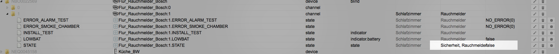

              Das zweite Problem ist, dass nach dem die neuen Gewerke angelegt wurden auf der CCU und ich den Rauchmelder unter Rauchmelder gesetzt habe und nicht mehr Sicherheit nun 2 Rollen im Iobroker auftauchen, obwohl der Rauchmelder nur unter einem Gewerk in CCU steht und zwar den neuen "Rauchmelder". ich müsste jetzt jedes Gerät unter RPC anpacken und alles auslöschen und dann neu syncen.

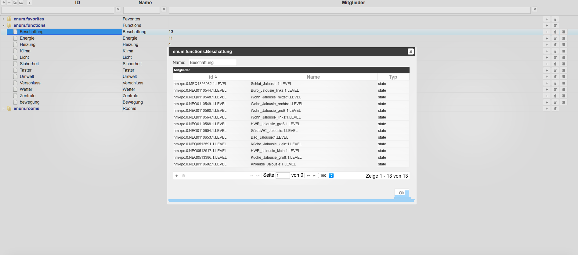

                Ich glaube jetzt ich erkenne wo das Missverständnis liegt.
                Iobroker synchronisiert die Gewerke nicht, sondern liest sie nur aus.
                Wenn du nichts in ioBroker bearbeitet hast müsstest du die Enums löschen und hmrega neu starten.
                Dann müssten anschließend nur noch die aktuell in der ccu vorhandenen gewerke, räume usw. In ioBroker vorhanden sein.
                Rainer
                  ple last edited by
                  Ah ja, ok, das war mir nicht klar, dass wenn ich die Aufzählungen lösche dann auch die Eigenschaften Rolle und Raum vom Datenpunkt gelöscht werden.
                  Ok, das funktionierte soweit.
