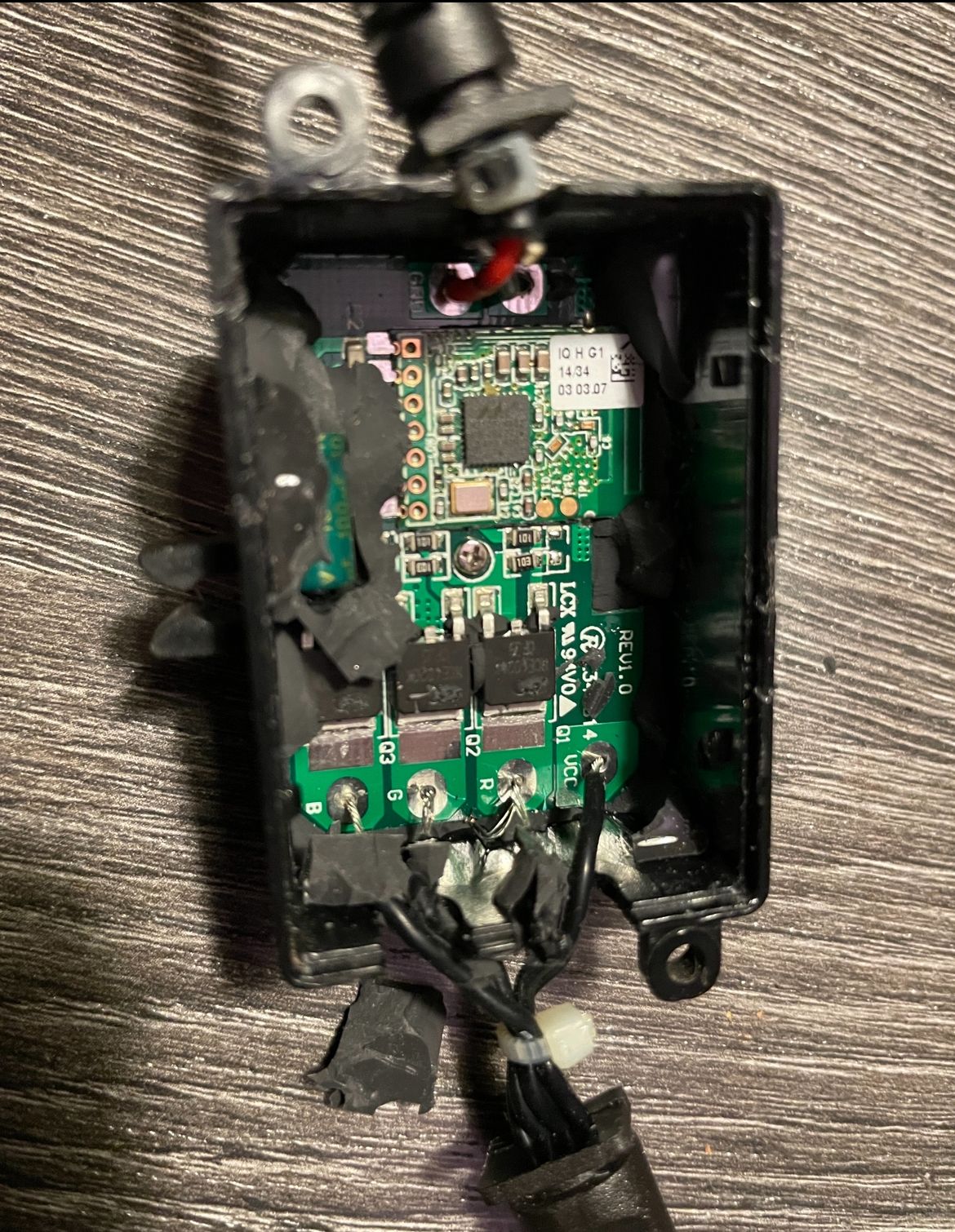

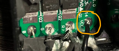

      @marc-berg Adlerauge 😉 angesichts dessen ist wohl mein ganzer Link mit Vorsicht zu genießen ...
      Pinout passt auch zu einem N-Kanal Power-Mosfet - die haben meist Drain an der Kühl-Lötfahne

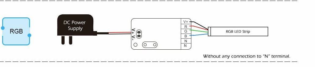

          @marko1974 sagte in Osram Lightify Garden Spot Umbau WLED ESP 8266:
          Wünschenswert wäre halt der 8266, weil ich den gerade da habe.
          Das wird aber ein echtes Bastelprojekt mit Löten, Programmieren/Flashen und PiPaPo. Denn mit den Ausgangsströmen eines ESP bekommst du wahrscheinlich nicht mal eine halbe LED angesteuert.
          Alternativ gibt es auch für den 5V Bereich fertige Hue kompatible Lösungen:
          https://www.gledopto.eu/5in1-zigbee-controller-mini-thin-gledopto
          Noch ein 5V Netzteil dazu, das ganze in einer wasserdichte Dose, fertig.

              Welche verschiedenen Versionen? Der
              verlinkte ist EIN Controller, der in verschiedenen Modi arbeiten kann. Du stellst den RGB Modus ein und schließt die Kette so an:
              Damit kannst du dann schalten, dimmen, Farben einstellen …
