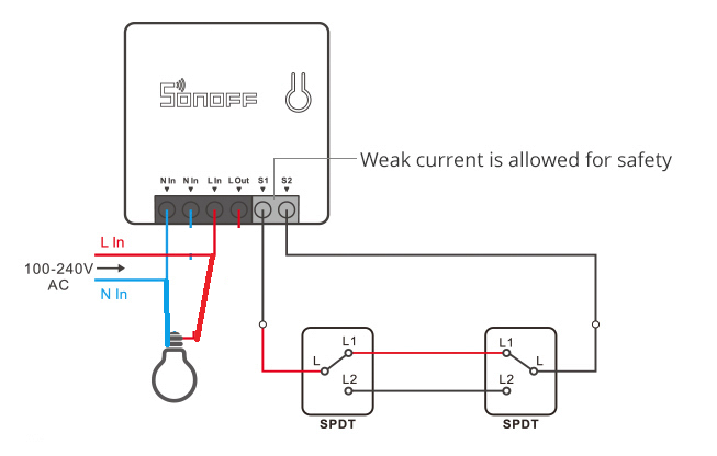

          Alternativ zum Zigbee-Schalter/Taster den @MartinP nennt wäre auch der Einbau eines Zigbee-Moduls für die Unterputzdose der Schaltung möglich.
          Dieser natürlich insbesondere nur durch Fachkräfte zu verbauen: https://sonoff.tech/product/diy-smart-switches/zbmini/

            Ein Unterputzmodul ist genau das was ich mir vorstelle. Haben bereits Shelly 2.5 für die Rolläden im Einsatz. Das Problem ist ja nur, ob man dem Unterputzmodul irgendwie sagen kann, dass es bitte nur senden soll, aber nicht schalten (Strom aus) soll.
            Sowas habe ich mir vom Sonoff ZBMiniL2 erhofft. Leider sehe ich nirgens einen 'nur ZigbeeSignal ohne schalten' Modus.

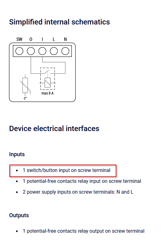

                @pokersam Ich habe die Shelly Module nicht im Einsatz. Da gibt es ja welche, bei denen man die vorhandenen Schalter in den Shelly einspeisen lassen kann
                https://kb.shelly.cloud/knowledge-base/shelly-plus-1-mini
                Weiß aber nicht, ob man das entkoppeln kann, und an den Status des switch/button Inputs direkt herankommen kann...

                                Beim Shelly-plus-1 Mini gibt es L und N für die Versorgung des Shelly, dann die beiden Klemmen für den Relais-Kontakt und noch einen Eingang, auf den man den Schalter legen kann ...

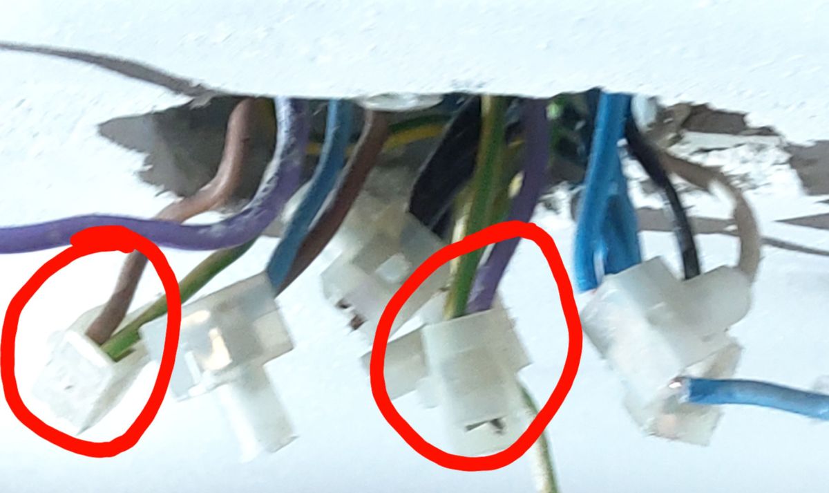

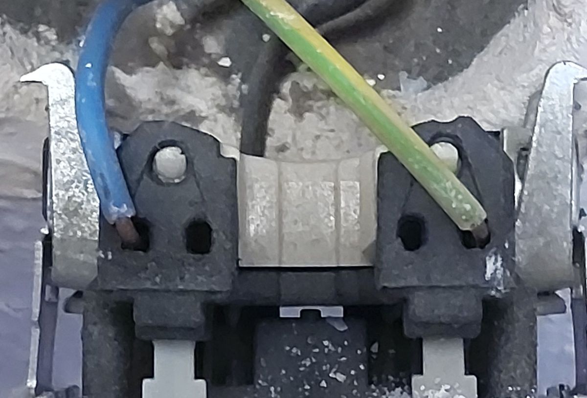

                                    nicht wundern was Fachleute so fabrizieren
                                    und die Quelle davon lag da
                                      Dieter_P @Homoran last edited by Dieter_P
                                      @homoran said in Zigbee Unterputzschalter ohne Lampen vom Strom zu trennen:
                                      @pokersam sagte in Zigbee Unterputzschalter ohne Lampen vom Strom zu trennen:
                                      Dann macht es puff und jemandem wird kurzfristig unwohl.
                                      Für die Farbenblindheit eindeutig den flaschen Beruf gewählt. Für sowas hätte man mich aus der Ausbildung rausgeworfen.
