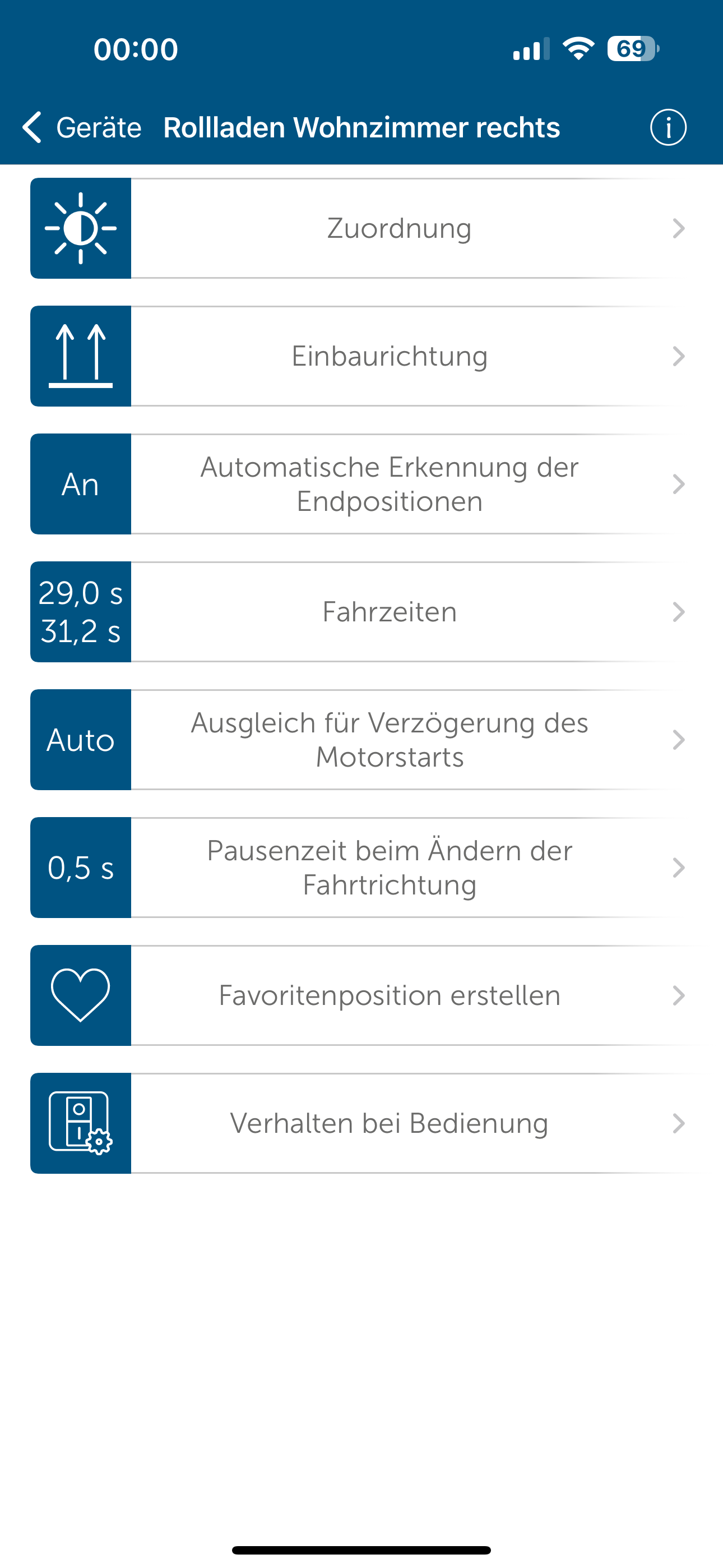

                        @sebastian-0
                        Danach hattest du zwar nicht gefragt, aber wir haben ~10 BROLL/FROLL am AP im Betrieb. Kein einziger verhält sich so wie von dir beschrieben. Zeig mal einen Screenshot von den Einstellungen.

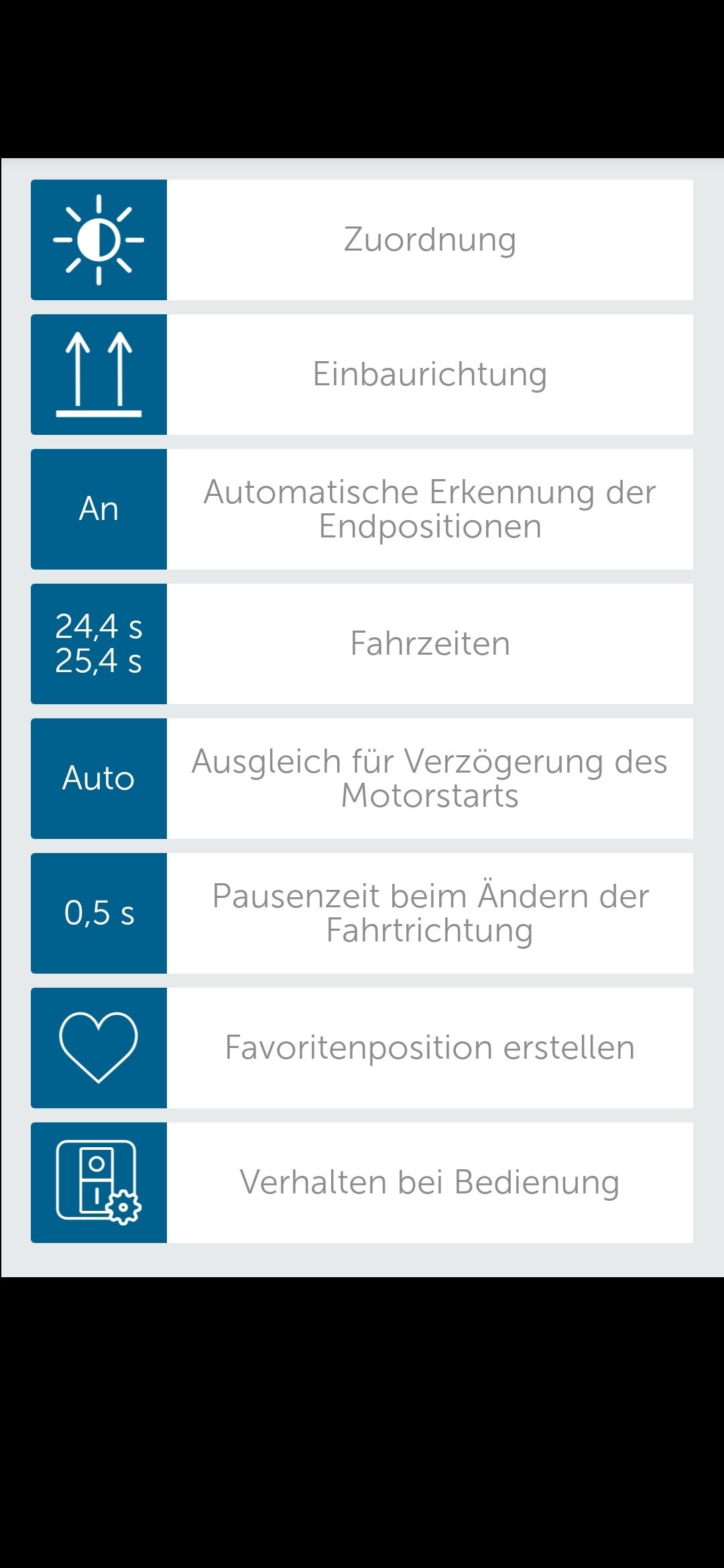

                          Sebastian 0 @oFbEQnpoLKKl6mbY5e13 last edited by
                          @ofbeqnpolkkl6mby5e13
                          • O
                            oFbEQnpoLKKl6mbY5e13 @Sebastian 0 last edited by
                            @sebastian-0
                            Hast du die automatische Erkennung der Endposition mal ausgeschaltet?
                            Sebastian 0 1 Reply Last reply Reply Quote 0
                                @ofbeqnpolkkl6mby5e13 habe ich bei einem der Aktoren, verhält sich genauso "schlau" oder "doof" wie die anderen.
