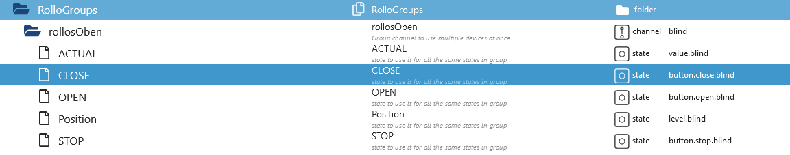

      ich habe folgendes Problem: Ich habe ein Teihe von gleichartigen Devices (Rollos/Cover), die ich in mein Lovelace-Dashboard eingebunden haben.
      Das hat noch einigem hin un her auch funktioniert. Ich möchte aber jetzt noch die einzelnen Rollos in Gruppen zusammenfassen und mit einer Karte steuere.
      Z.B.: Alle Rollos, Rollos oben, Rollos unten. Jeweils eine Karte analog zu den einzel Karten.
      Ich habe versucht mittels Script einen 'channel'mit der Rolle 'blind' anzulegen und darunter 'states', die den States eines Rollos entsprechen. Diese haben auch die entsprechenden Rollen.
      Die Idee ist, per Script die Status auf alle zugeordneten Rollos zu mappen.
      Im DeviceManager wird dieses Konstrukt auch als Jalousie erkannt.
      Aber in Lovelace taucht es nicht bei der entsprechenden Auswahlliste auf.
      Kann mir jemand auf die Sprünge helfen. Wo liegt mein Dankfehler?

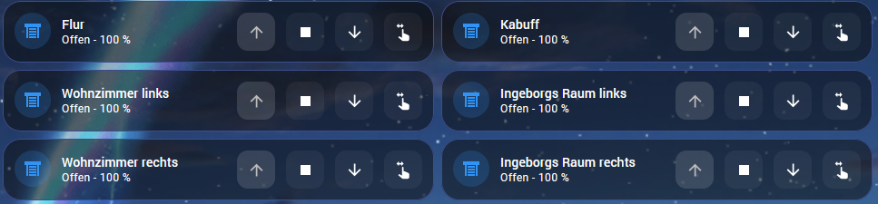

          Milraun @stephan1827 last edited by Milraun
          @stephan1827 das sind Karten von den Mushroom-Cards, die ich als Custom-Card eingebunden habe.
          Ich habe jeweils drei Karten in einen horizontalen Stack gepackt.

                          Milraun last edited by
                          @stephan1827
                          type: vertical-stack
                          cards:
                            - type: custom:mushroom-cover-card
                              entity: cover.Kabuff
                              layout: horizontal
                              show_buttons_control: true
                              show_tilt_position_control: false
                              show_position_control: true
                              entity: cover.IngeborgsRaumL
                              name: Ingeborgs Raum links
                              layout: horizontal
                              entity: cover.IngeborgsRaumR
                              name: Ingeborgs Raum rechts
                              layout: horizontal
                              entity: cover.RollosErdgeschoss
                              name: Rollos Erdgeschoss
                              layout: horizontal
                              card_mod:
                                style: |
                                  ha-card {
                                    background-color: royalblue;
                              entity: cover.RollosHaus
                              layout: horizontal
                              fill_container: true
                              card_mod:
                                style: |
                                  ha-card {
                                    background-color: mediumblue;
                          Ich habe noch card-mod für individuelle Farben benutzt. Das kann man natürlich auch weglassen

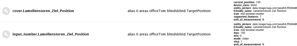

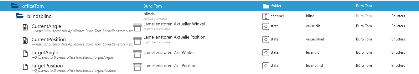

                                Den Versuch die Geschichte über die Zuweisung von Rollen (u.a. level.blind, level.tilt, value.blind, value.tilt), Raum und zusätzlich auch Funktion (habe da Shutter gewählt) zum laufen zu bringen habe ich bereits gemacht.
                                Leider ohne wirklichen Erfolg. Siehe folgender Screenshot (ich weiss blindsblind in der ID ist deppert, aber es ist ja nur ein Versuch). Unter Custom ist bei allen Datenpunkten nix eingetragen.
                                Im Lovelace Adapter ist anschliessend folgendes sichtbar. Damit kann ich zwar den Lamellenstoren auf und abfahren, aber für den Winkel interessiert sich Lovelace nicht. Warum die Schraubenschlüssel Icons bei den Einträgen grau und nicht blau wie bei den anderen Entities sind habe ich auch noch nicht verstanden.
                                Habe schon x-Varianten durchprobiert, aber immer ähnliche Resultate im Lovelace Adapter bekommen.
                                Die Datenpunkte sind alles Aliase die per Script generiert werden, d.h. weitere Punkte z.B. für den Stop wären schnell erzeugt. Sie zeigen entweder direkt auf die MQTT Datenpunkte (für die aktuellen Werte) oder sonst auf Userdatenpunkte die zusätzliche Lokik zum Ansteuern des Lamellenstoren triggern. Das geht nicht anders wegen meiner alten, selbst entwickelten Controllerhardware, aber funktioniert problemlos, z.B. wenn ich die Datenpunkte einzeln an Lovelace zuweise und Slider ect. damit verbinde. Nur wenn sie alle zusammen eine Cover Entity sein sollen, kriege ich das nicht hin.

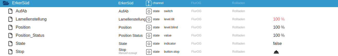

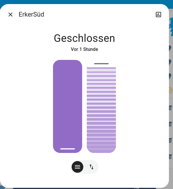

                                    JohannesF @David G. last edited by
                                    Lovelace unterstützt den Winkel der Lamellen. Bei mir sieht das als Datenpunkt so aus:
                                    In Lovelace so:
                                    Anlegen bzw korrigieren tue ich die mit einem script:
                                    * Setzt die Common Section eines Rolladen so dass Lovelace dies verarbeiten kann
                                    function correctRolladen(mg){
                                        //console.log(mg)
                                        let selector = $('channel[state.id='+mg+'.*]');  //Alle States unter diesem Channel suchen
                                        selector.each(function (id, i) {  //Über alle States iterieren
                                            let o = getObject(id)
                                            if (o.common.name =='Position'){
                                                //console.log(id)
                                                let c = {
                                                    "name": "Position",
                                                    "type": "number",
                                                    "role": "level.blind",
                                                    "read": false,
                                                    "write": true,
                                                    "update": false,
                                                    "unit": "%",
                                                    "max": 100,
                                                    "min": 0
                                                o.common = c;
                                                setObject(id,o)
                                            if (o.common.name =='Lamellenstellung'){
                                                //console.log(id)
                                                let c = {
                                                    "name": "Lamellenstellung",
                                                    "type": "number",
                                                    "role": "level.tilt",
                                                    "read": false,
                                                    "write": true,
                                                    "update": false,
                                                    "unit": "%",
                                                    "max": 100,
                                                    "min": 0
                                                o.common = c;
                                                setObject(id,o)
                                            if (o.common.name =='Stop'){
                                                //console.log(id)
                                                let c = {
                                                    "name": "Stop",
                                                    "role": "button.stop",
                                                    "type": "boolean",
                                                    "read": false,
                                                    "write": true,
                                                    "desc": "Manuell erzeugt",
                                                    //"max": true,
                                                    //"min": false,
                                                    "def": false,
                                                o.common = c;
                                                setObject(id,o)
                                    Swisslizard 1 Reply Last reply Reply Quote 1
